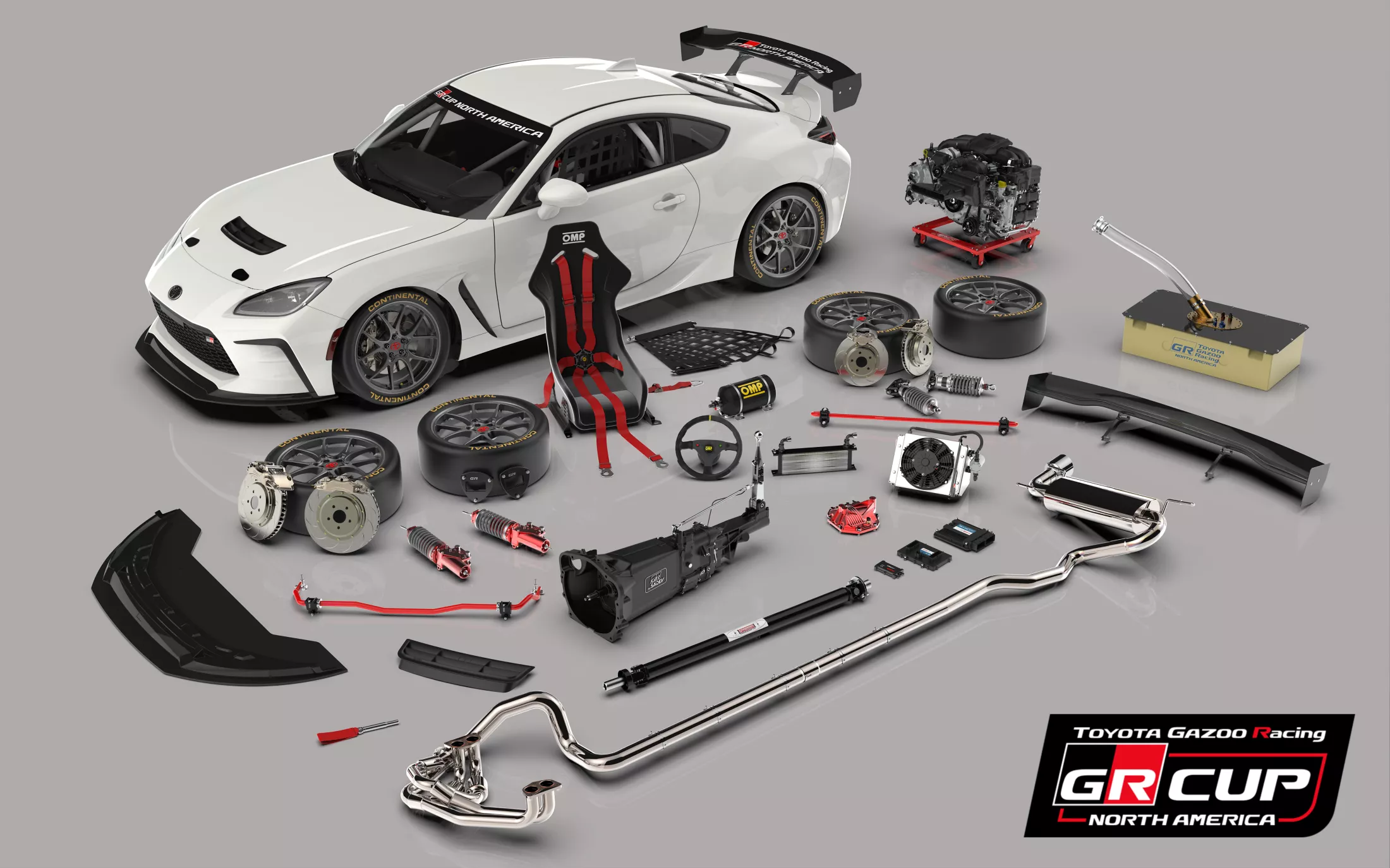

Questions: aux States il y a une coupe GR86, est-ce qu'il y a une modification moteur (carter, circuit d'huile)?. Ils cassent des moteurs?
Il existe des carters modifiés, mais tout de même, il n'y a personne pour expliquer concrètement ce problème.

Messagepar JFO » sam. févr. 10, 2024 12:00
gestion moteur Bosch, échappement Borla personnalisé, transmission séquentielle SADEV à 6 vitesses, freins Alcon, amortisseurs réglables JRI, équipement de sécurité OMP, arceau de sécurité, aileron arrière en fibre de carbone, réservoir 80 litres, jambe de force MacPherson TGRNA, carrosserie personnalisée Stratasys, splitter TGRNA...
https://www.iracing.com/cars/toyota-gr86/ :usflag:
https://www.youtube.com/watch?v=irK09IE_WHA
