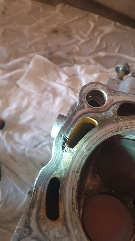

Bonsoir à tous,
Je me suis pris au jeu du démontage du moteur que j'avais mis de coté il y a quelques années de cela.
moteur démonté sur une berline anglaise qui avait fait un tonneau...
Beaucoup de surprises (assez mauvaises) après chaque étape...

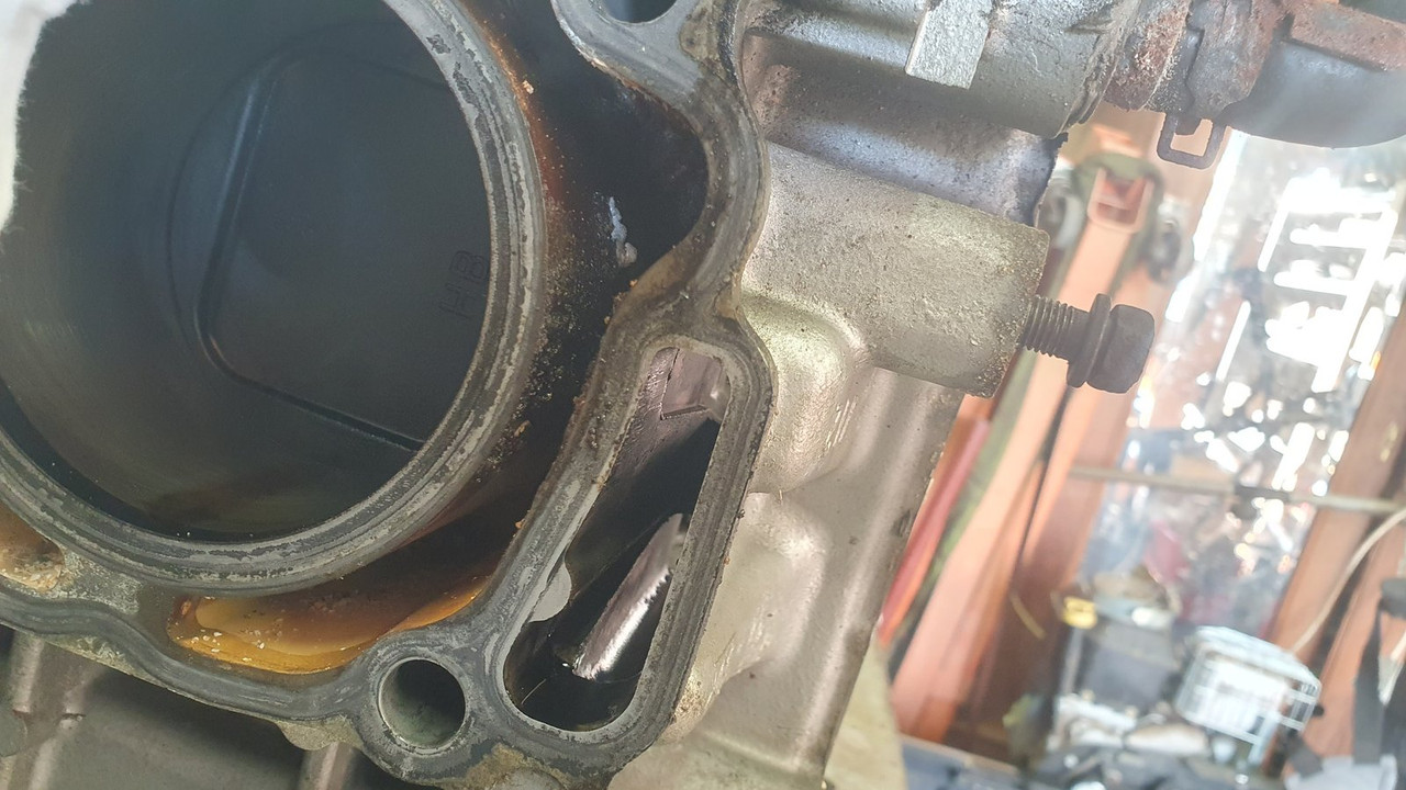

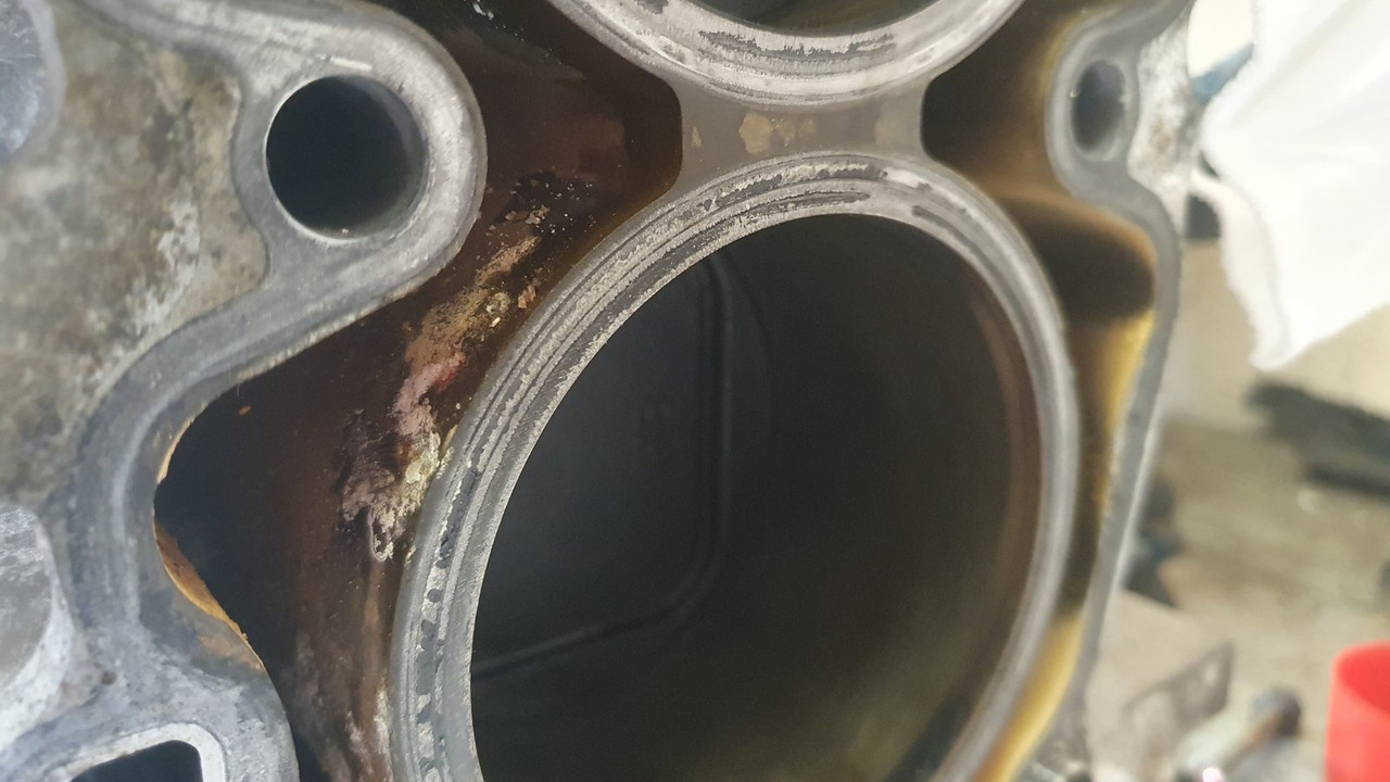

1er mauvaise nouvelle, la voiture a roulé à l'eau à la place du LDR, et ce apparemment pendant un moment: la rouille et le calcaire ont fait une espèce de pâte un peu de partout,
J'ai oublié de prendre en photo la pompe à eau qui était complètement grippée...
Dans les "grands volumes" c'est facile à nettoyer mais j'ai peur qu'il faille rincer et rincer encore... vous pensez que ça peut être pire ailleurs?
Sur les photos c'est pas flagrant , mais c'est le seul endroit où l'on voit bien ce mélange de rouille et de calcaire blanc + rouille...

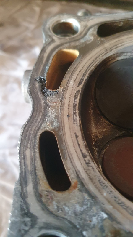

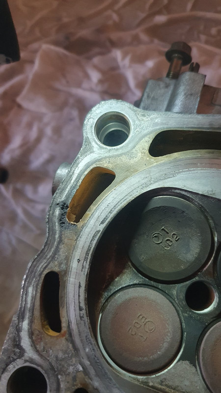

2eme mauvaise nouvelle, après un premier nettoyage de la culasse, j'ai ce genre de blessure qui est apparue: c'est grave docteur ou ça peut passer?
Ah et si quelqu'un connaît un super produit pour bac à ultrasons dans l'optique de nettoyer le moteur n’hésitez pas à proposer ,
merci pour vos retours.

Pour ce qui est de ce qu'ont fait les "rongeurs" :realmad: (pb d'électrolyse) me semble-t-il... :mellow:
peut-être...
Recharger à la soudure alu, voire à l'étain, ou soudure à froid (de bonne facture)
le tout à creuser avec un pro <_<

En guise de bricolage, rechargement au fil à souder puis rectification.
Pour un pro, c'est mort, aucune garantie que suite à la soudure des microfissures n'apparaissent pas avec la fatigue thermique au gré des cycles de fonctionnement du moteur.

A cet endroit il y a juste la pression du liquide de refroidissement donc 1,1 bar, c'est surtout la partie cylindre qui doit être nickel, faut déjà faire un surfaçage
Ok c'est donc potentiellement pas perdu... :wavetowel
j'avance dans le nettoyage et j'amène tout ça chez un usineur.

j'ai montré la culasse "rongée" à un spécialiste (un usineur d'aluminium) , pour lui pas de problème à recharger et il fait une correction à la pierre pour finir...
mouais ok, c'est lui qui s'y connaît... mais en 2 coups de regard il a vu ce dont je ne me doutais même pas...
et là c'est plus emmerdant...
filet de bougie fendu... à 2 endroits...
je ne cherche pas plus... culasse HS...

90 % des culasses sont fissurées... suivant ce que ton moteur aura comme puissance par la suite... en ce qui concerne le rechargement en aluminium..... à voir un bon soudeur et un bon usineur.
C'est effectivement l'électrolyse qui a rongé l'aluminium.

C'est rien du tout ça, l'eau ne passe pas
