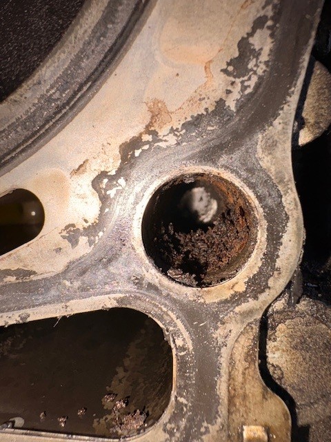

-une des vis de culasse a cassé dans le bas moteur, elle était toute corrodée par rapport aux autres (joint de culasse hs à ce niveau je pense) :blink:

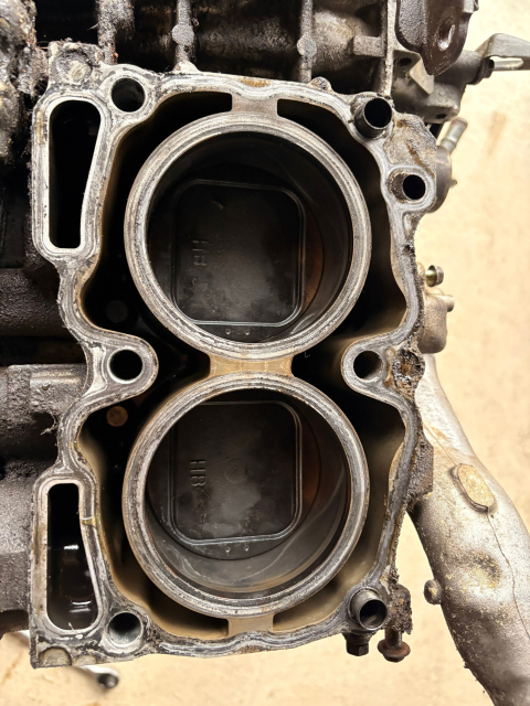

Ca c'est le coté sans compression, piston et cylindre ok:

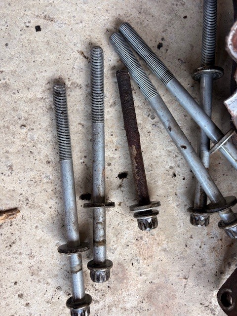

La fameuse vis bien, bien, bien, rouillée :ph34r:
Par rapport aux autres, grosse diff... :sweat:
La vis cassée et toutes les années de fuite accumulées:

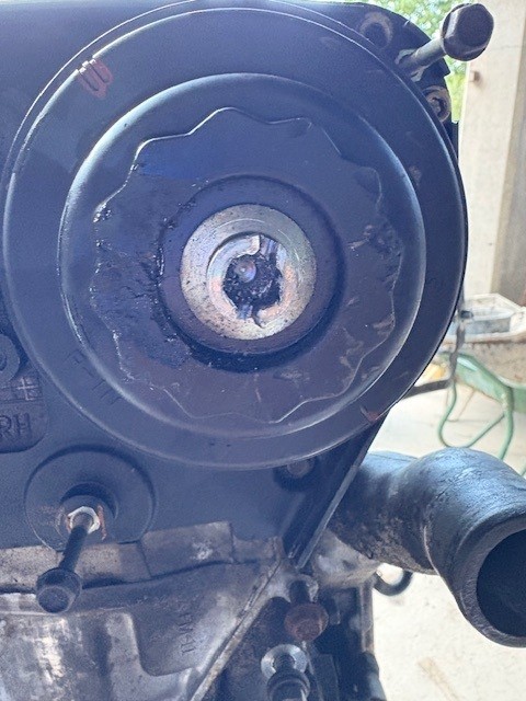

Et pour finir, vu que tout se passait trop trop bien, il fallait que la dernière poulie, coté admission me fasse ch*** :realmad: :realmad:
Complètement bloquée, solution, je la dézingue, la poulie était déjà morte (je ne sais pas ce qu'ils ont fait avant)

Pour la vis rouillée, j`en avais une de ce style dans mon bloc, mais pas dans cet état de décomposition .... et j`avais aussi un joint de culasse hs :unsure:
Concernant ta poulie, perso je l`attaque avant de sortir la courroie et quand je l`avais fait sur mon moteur, c`était à la péteuse pneumatique de poids lourd .... qui même elle, a eu beaucoup de mal ... pour être franc, c`était effrayant à voir :sweat: .

Aucune fissure sur les puits de bougies, assez étonnant d'ailleurs, mais vraiment rien du tout :wavetowel

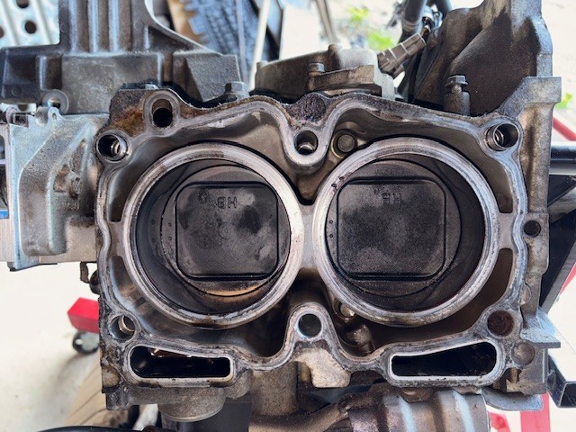

Ici, la compression était à 10 bars sur chaque cyl, rien a dire

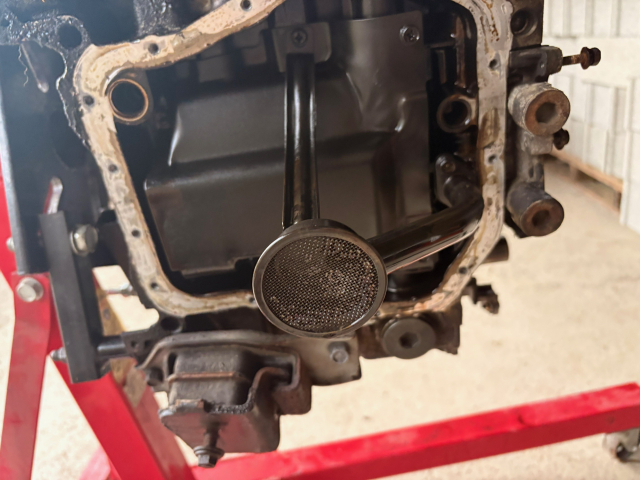

Crépine, okay, y a pas de morceaux ni rien.
Reste à checker les culasses/soupapes. J'ai déjà regardé hier soir, y a aucune fissure aux puits de bougies, plutôt étonnant :wavetowel :wavetowel
