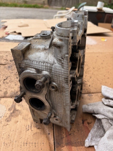

Hier soir, démontage des soupapes. Quand on a le bon matos, c'est du bonheur. 20 min pour les deux culasses. :wub: :wub:
Allez, place aux photos::
Ca c'est l'outil, commandé lundi, reçu mardi matin, 20€, amazon :beer: (j'ai lu pas mal d'avis comme quoi il se tordait etc etc, perso, ptit coup de tap sur les ressorts pour décoller les clavettes, et après ça sort tout seul) :punk:

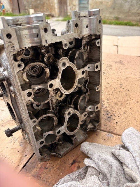

Les sièges de soupapes dont la culasse était à 1.5b, pas très beaux, mais pas morts :sweat:
Alors là, ne me demandez pas, je ne sais pas, sur la soupape, on dirait que soit elle a perdu son revêtement, ou alors on dirait de la résine époxy :wacko: :wacko: Bon, je pense donc, en plus du joint de culasse, que ma perte de compression venait de là :)
Et voila, une fois tout fini et joints de queue enlevés, c'est pas si pire :mellow:
Je vais bien gratter autour des puits de bougies pour être sûr que y a pas de fissure, mais à première vue R.A.S :jumpy:
=> Prochaine étape donc (ce soir), grattage au niveau des puits, nettoyage au lave vaisselle des culasses (après un bon dégraissage / et oui, j'ai un lave vaisselle exprès pour la meca, ça marche du tonnerre :king: ), et ensuite, baie moteur de la sub : nettoyage, traitement de p'tits points de rouille, on enlève les berceaux, époxy et tout le tralalala
Et après bahhhhhh, COMMANDE DE TOUT CE QU'IL FAUT :jumpy: :jumpy: :jumpy: :jumpy:
La suite au prochain épisode...

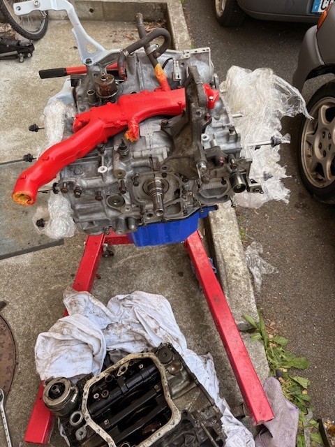

1- Démontage des vieilleries.

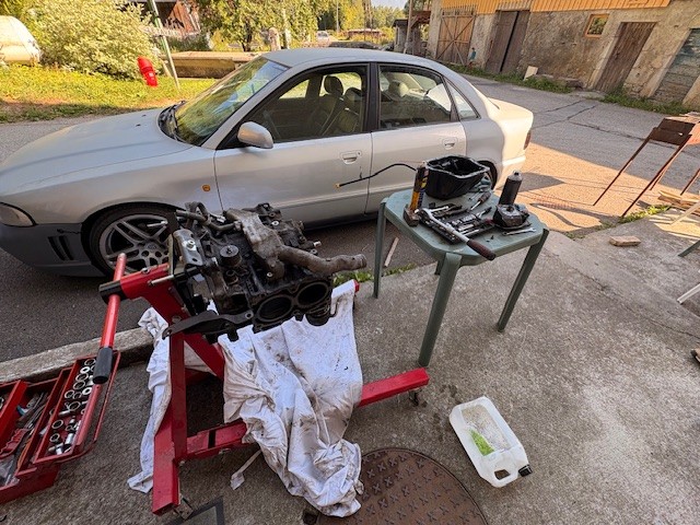

Précédemment, j'avais commencé à démonter le vieux bloc, sorti les culasses, etC...

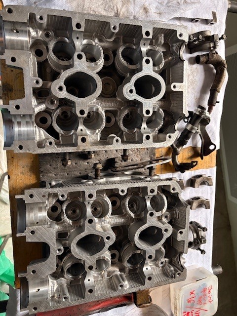

Donc on continue. Les culasses doivent être exemptées de toute pièce, car elles partent pour nettoyage, surfaçage, et tout ce qui s'en suit.

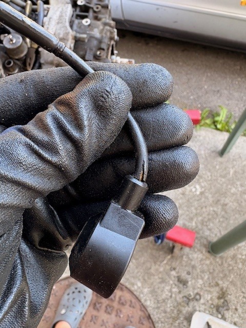

et on enlève les visseries, sondes, supports... qui sont sur le vieux bloc :
On identifie quelques soucis qui amènent aux changements des composants:
(des fois je bosse avec des gants, sinon madame me met au coin.. :hammer: )

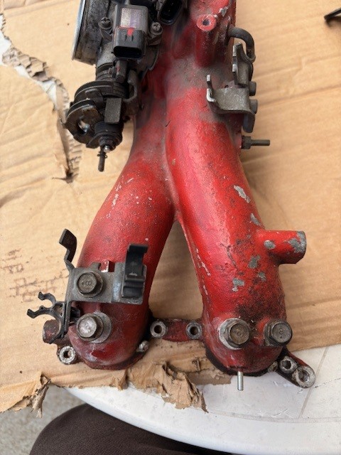

Mon ancien bloc fuyait de partout apparemment, tout était donc vraiment gras, poussiéreux, enfin je vous laisse imaginer la chose... :sweat:
Vient donc le nettoyage, la pire partie je trouve, faut aller dans tous les recoins.
J'ai utilisé du nettoyant frein, et du produit à cuisine "briochin" (attention à en prendre un qui va sur l'alu.. :nuke: :nuke: )
Ici la pieuvre d'admi, grasse, peinture écaillée:

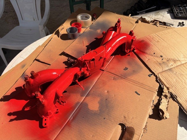

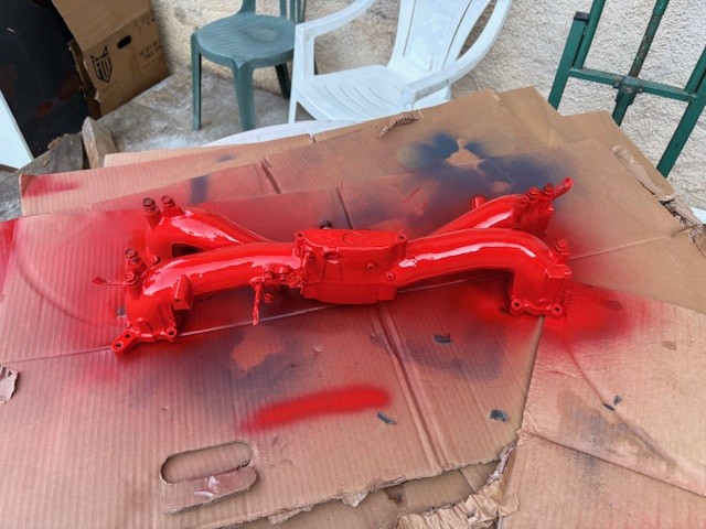

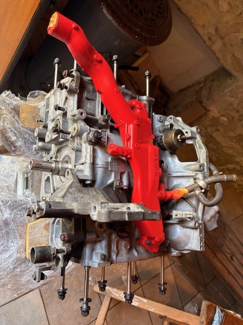

J'ai verni la pieuvre, chacun ses goûts, mais j'ai fait ça par souci de praticité, ça se nettoiera plus facilement qu'une peinture vermiculée en cas de soucis. :prop: :prop:

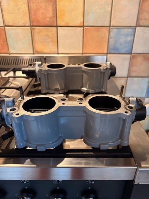

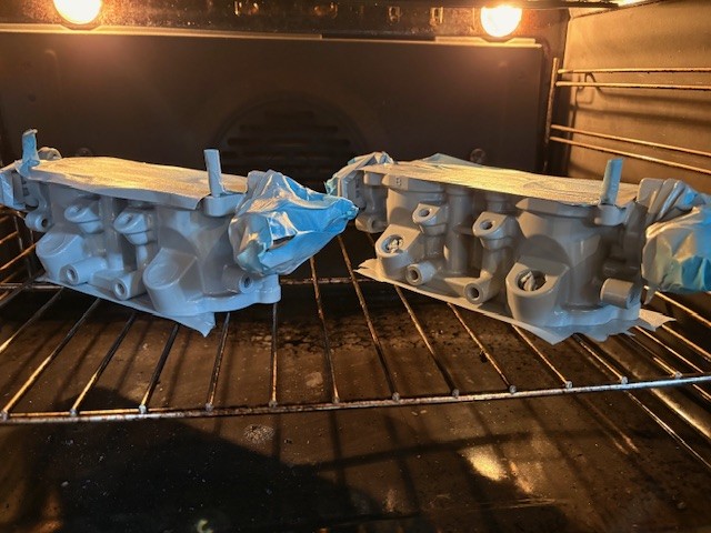

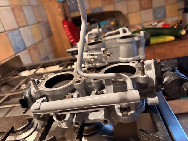

Madame étant au travail, j'en ai profité pour mettre les tgv au four pour cuire la peinture:
Une fois fini:
me reste plus qu'a surfacer les plans de joint, et ce sera parfait.
J'ai hésité à faire la suppression des tgv, mais bon, c'était pas dans mes prios, donc ça restera tel quel :shifty:
J'ai fait les rails aussi, et circuit sous pieuvre (avec l'ensemble des durites essence sous pieuvre passées en renforcées, au cas ou je voudrais rouler à l'éthanol) :rolleyes: :rolleyes: :rolleyes:

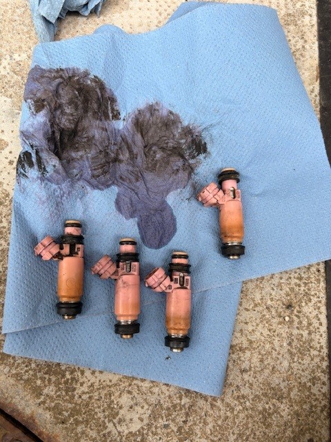

3- Les injecteurs
Je voulais des injos sti, par souci de fiabilité, débit, éthanol, enfin des sti quoi (en plus j'aime bien le rose).
j'ai donc sorti ceux qui étaient sur ma sub, et quelle ne fut pas ma surprise quand j'ai découvert que ...
C'ETAIT DEJA DES STI :wub: :wub:
Trop cool, l'homme est content.

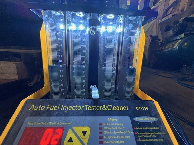

C'est donc parti pour le nettoyage aux ultrasons et test de ceux-ci.
J'en ai un qui débite moins que les 3 autres. Je me rends pas trop compte si c'est énorme ou pas. Vos avis ?

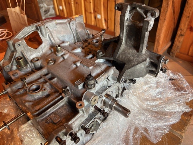

4- le nouveau bloc
Occasion ? neuf ? Sti ? Wrx ?
Plein de questions ;-) Mais j'opte pour un bas moteur sti, pistons et bielles forgées, vilo nitruré, coussinets trimétal.
En neuf ça me faisait lâcher un gros, gros billet, mais j'avais prévu le budget pour... jusqu'à ce qu'on me parle d'un gars qui a un bas moteur sti à vendre, avec pistons bielles carrillo en 92.5, vilo nitruré, coussinets renforcés, qui sort de rodage...
Je ne fais jamais trop confiance quand c'est pas moi qui monte ce que je veux, mais je décide d'aller voir :pc:
En arrivant chez le gars, rencontre d'un gars simple, super sympa, avec une wrx 9 pour le rallye dans le garage :bow: :bow:. Il m'explique que le bloc a été monté par quentin (anciennement road'n track pour les connaisseurs), fait 3kkms de rodage, et roulé 2 kkms. Bloc redémonté par la suite car il a eu l'occaz de monter un w20c (les grosses chemises).
le bloc est donc dans son garage, tout enroulé de film, et bien huilé et graissé où il faut, stocké sans poussière... enfin un maniaque comme moi :shocking:
On déballe, regarde, touche, goûte, sent, fin bref je fais tout ce que je peux faire pour contrôler et c'est ok, pas ovalisé, réalésé correctement.
On discute, pas mal de connaissance en commun, on s'est croisés plusieurs fois sur les rallyes sans le savoir (je roule en s16). Bon feeling, donc let's go, je pars là dessus:

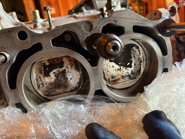

j'ai déja reposé quelques supports dessus:
Pistons à nettoyer
Et c'est parti pour le début du remontage:
J'ai actuellement remonté les capteurs, des vis, taraudé tous les pas que je voyais, vis aussi, remis tôle, crépine, carter pour fermer le bas en attendant de recevoir ma grosse commande de chez stef (en attente des délais de reappro, c'est loooooong).
J'ai remis le bloc sous cellophane, et en huile, il peut attendre un moment comme ça au moins :sorcerer: :sorcerer:
Entre temps, j'ai récuperé mes culasses que j'avais posées pour rectif et nettoyage:
c'est beau :wub: :wub: :wub: :wub:
