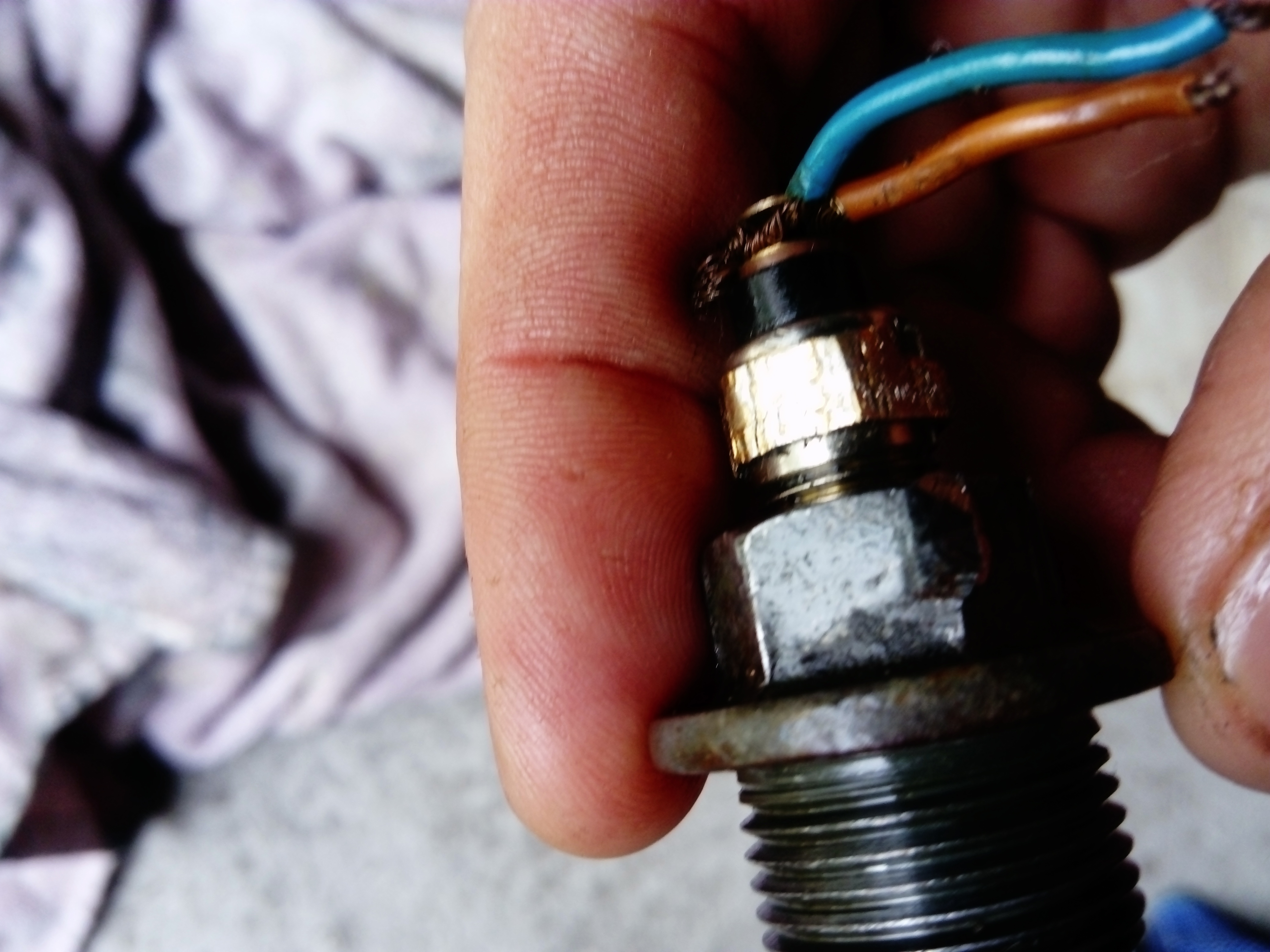

Ce matin en faisant la vidange, arriva ce qui devait arriver. Les fils de la sonde de mon mano ont pétés.
J'ai acheté la bagnole déjà équipée et j'ai bien vu que le montage était un peu....précaire.
En fait, la sonde est encastrée dans le bouchon de vidange qui est spécial apparemment.
Ensuite autour de la sonde il y a deux fils qui étaient simplement entortillés. Donc forcement quand je dévissais le bouchon les fils eux aussi tournaient. :stuart: Je sais pas si vous comprenez ; lol. A force ça a fini de les péter.
Je voudrais repartir sur du propre et pratique.
Comment est branché votre sonde ? Comment est fait votre système pour que lorsque vous dévissiez, à la vidange les fils ne tournent pas eux aussi ??

Effectivement, montage bizarre. .....
Tu aurais du défaire les fils avant de dévisser et mettre une cosse aux fils pour faire un montage propre

et pourquoi 2 fils !!!?
vegeta a écrit : Comment est branchée votre sonde ?
sur le bloc, à la place de celle d'alerte de pression d'huile d'origine
ou aussi à la place du bouchon sous l'échangeur ;-)
chez Twinscroll, il ont vu ce montage !!!? :stuart:

Ouais, c'est ce que je vais faire je pense, mettre deux cosses.
J'ai déjà dénudé mes fils, je vais aller acheter des cosses. On s'en fou du diamètre des cosses ou de la couleur ?? ça a une importance ?
Truc con aussi, je n'ai pas de pince à sertir. Est-ce qu'en écrasant doucement avec une pince "normale" ça le fera ?
@jfo:figure toi que j'ai aucune idée du pourquoi de deux fils, car en plus, en suivant les deux fils(qui sont dans une gaine très rigide)à un moment donné, la gaine est percée et il y a uniquement le fil bleu qui remonte vers le haut (à mon avis au tableau de bord) le rouge reste dans la gaine.
Un montage extrêmement bizarre lorsqu'on y regarde de bcp plus près.
Chose que je n'ai jamais fait, vu que ça marchait nickel.
°twinscroll n'ont pas vu ce montage, ou alors n'ont pas osé se moquer; lol. Mais vu que c'était juste une remap au bio, pas besoin d'aller inspecter cette partie la je pense.

C'est le montage EFJIE. Mais leur système est mieux foutu car la connexion électrique est faite avec une fiche que tu peux débrancher.
D'ailleurs il me reste un bouchon de vidange taraudé de leur kit
