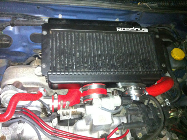

Voici un petit tuto pour les personnes qui souhaite changer les durites situé sous le Tmic, (échangeur) d'une GT ici une 2000 B)

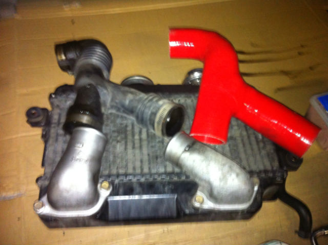

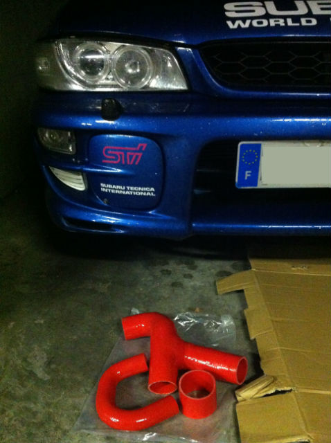

voici le KIt en question (spécifique GT 99-200)

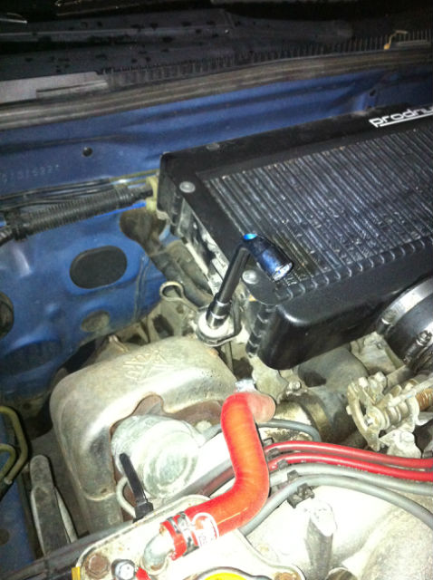

1- on ouvre le capot (plus pratique)

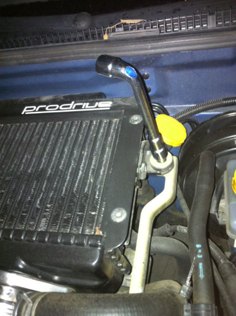

2- on dévisse complétement les 2 boulons avec la clé de 12 30 secondes

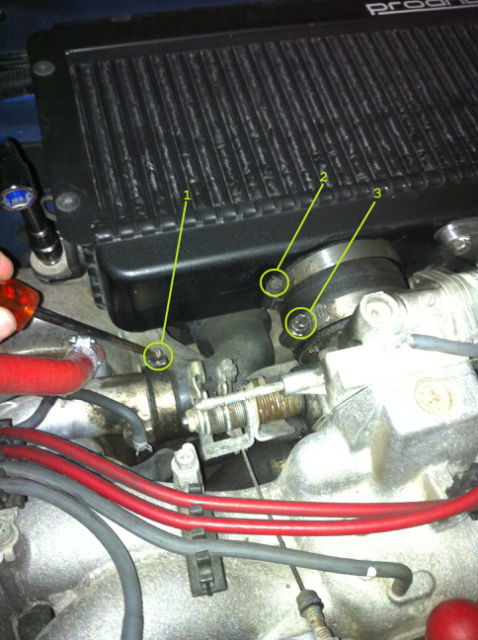

3- on dévisse au max les 3 colliers de serrage (repère 1,2 et 3) 1minute
4- je ne démonte pas la dump (forge), mais j’enlève la petite durite de 4mm 15secondes

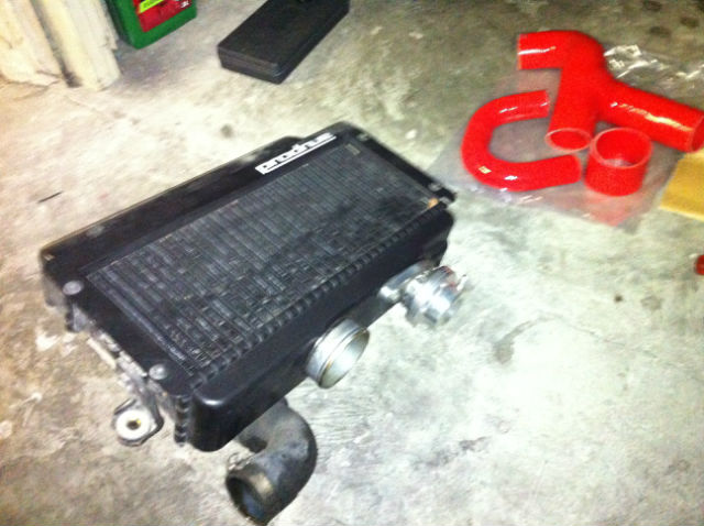

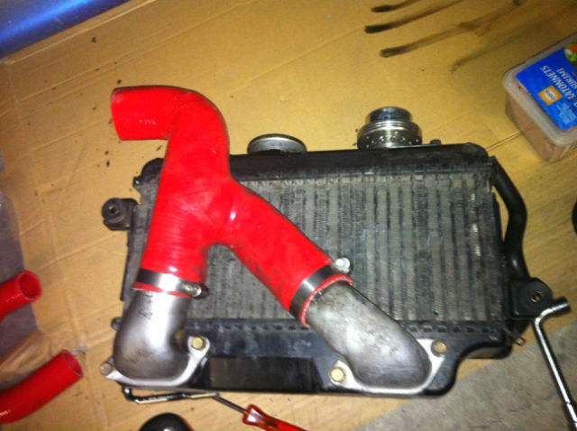

5- je tire l'ensemble de l'échangeur avec des mouvements de bas en haut, et je me fais un peu chier avec la durite repère 1(cf plus haut) 3 minutes
on obtient ceci:

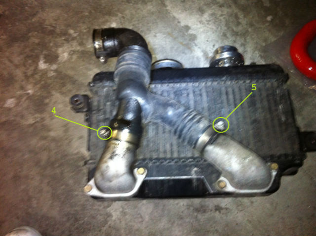

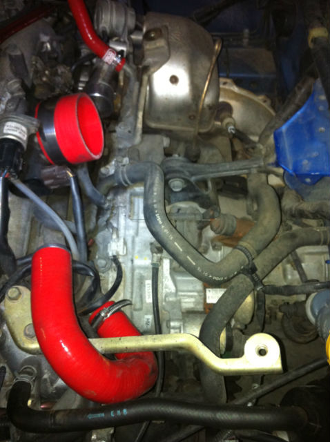

6- on dévisse les colliers des durites 4 et 5 30 secondes
7- on déboite l'ensemble et on récupère les colliers 30 secondes
8- on monte et on serre les durites 4 et 5 1 minute

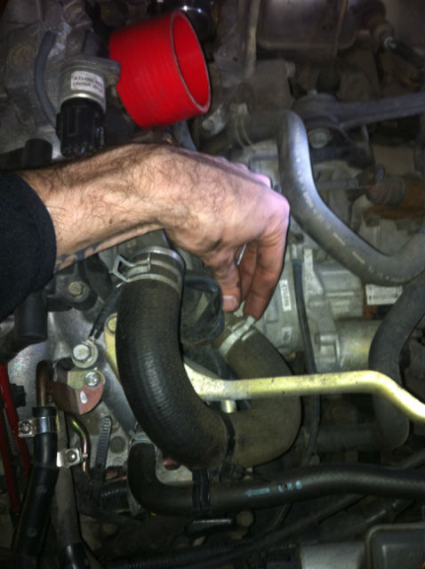

9- je déclipse le collier (avec une pince) de la durite qui relie la dump d'origine, on en profite pour mettre le gros manchon rouge à la place de l'ancien 2 minutes
10- on serre les deux durites à la base 30 secondes

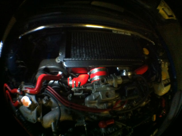

11- on peut remettre l’échangeur en place, en mettant en priorité la durite 1 parfaitement emboité puis la grosse durite tenue par les colliers 2 et 3 5 minutes
on serre bien comme il faut sans oublier la durite (4mm) de la dump ;-) et TAAADAAA
