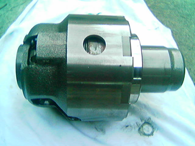

en démontant la boite de vitesse de ma gt97, j'ai vu ça :blink:
ça ne ressemble pas a la diff centrale de mon pote qui a une gt2000...
quelqu'un peut me renseigner sur ce magnifique objet ?
désolé pour les photos mais pas d'apn, juste mon tel portable
merci

C'est bien un différentiel central, mais pour une version avant 8.1998.
Si tu as ce différentiel, tu dois avoir un carter central avec une couvercle rectangulaire vissé avec 4 vis.
Les version qui n'on pas de couvercle, après 8.1998, on un différentiel inversé ;)

jo a écrit :C'est bien un différentiel central, mais pour une version avant 8.1998.
Jo
ok merci du renseignement, j'ai bien le couvercle avec 4 vis aussi et j'ai bien une 97 :D
par contre, est ce que ce differenciel (97) a la meme propriete que celui des gt 2000 ?
merci

A ta place j'en serai moins sûr, ce dont je suis sûr, en suisse on a eut les deux versions avec un tarage de 4mkg.
Il existe un ugrade à 12mkg pour les version avant 8.1998, il existe aussi une version 12mkg et 20mkg pour les versions 8.1998 - 2000. ;)
