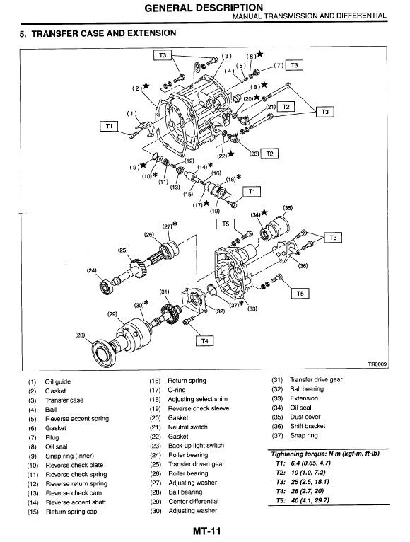

Bonjour a tous , est ce que quelqu'un saurait ou trouvé une vue eclaté de boite pour ma subaru gt 99 ?

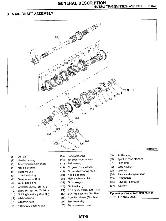

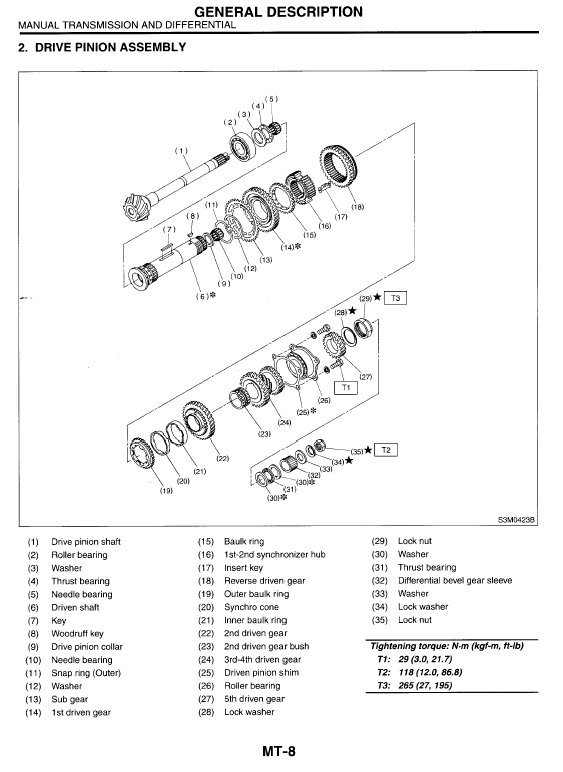

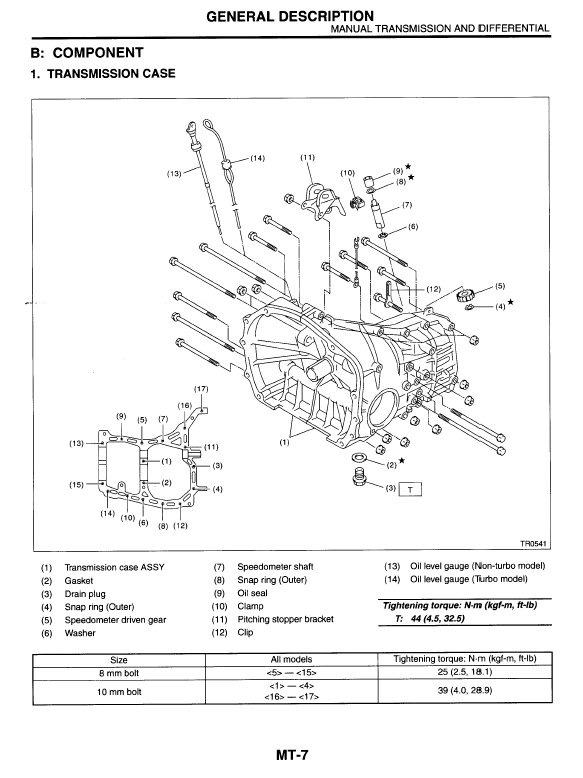

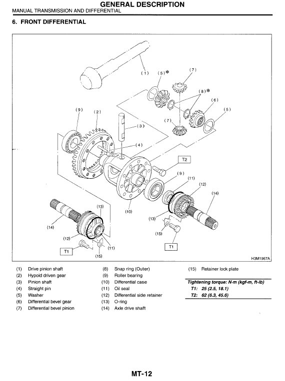

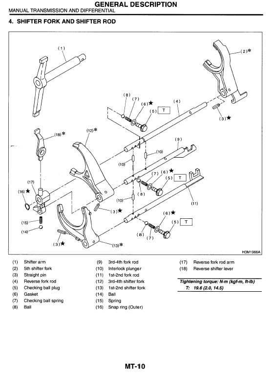

Messagepar fabzilla » jeu. nov. 18, 2004 01:04
hello,
j'ai ça, c'est pour du WRX mais identique au GT je crois !

C'est quasi identique excepté la queue de la transmission.. sur WRX le bearing du Driver Gear est boltée dans le couvert, il ne l'est pas sur GT. Les bearings du output shaft sont également Conique sur WRX, et a bille pour GT.
a part ca c'est pas mal ressemblant.. hehe
si tu veux des photos de tout ca mais en "reel" :
http://public.fotki.com/morgie/morgie/o ... _explosee/ :)
