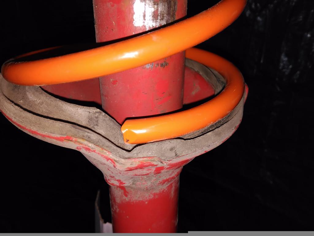

J'ai 20mm d'écrasement pour les deux oui. Le contact en bas n'est pas identique entre les deux effectivement, pour une raison que j'ignore (les caoutchoucs c'est possible, mais dans ces proportions ça m'étonne, et puis ils sont pas en trop mauvais état). J'ai bien suivi à la lettre les instructions de montage, et de toutes façons si j'oriente différemment les coupelles inférieures, c'est pire.
Demain je vais vérifier la symétrie G/D avec la caisse au sol. J'ai l'arrière droit à réinstaller, j'avais oublié le cache poussière et la butée tellement j'étais préoccupé par le ressort :mrgreen:
J'ai besoin de relever la caisse pour finir le montage de toutes façons (fignoler les fixations des durites de frein et les serrages des jambes), donc je verrai si ça s'est tassé différemment. Mais ça m'étonnerait fort.
Pour terminer, la réponse de Mark suite à ma photo d'aujourd'hui où la spire touche très peu :
2pot a écrit :STI tarmac springs do it, and P1 springs do it, to a lesser extent. You're fitting stiff springs with eccentric top mounts.
I would have changed the spring rubbers, but you've still got 20mm of interference fit - run the car.
En gros il dit roule ma poule ça va le faire...

On passe tous par là je crois :sweat: ça me rappelle un montage de roulement de roue, tiens c'est quoi cette roue abs là :hammer:
mais visuellement ces soufflets avec butées visibles sont pas mal du tout...
Revo a écrit :En gros il dit roule ma poule ça va le faire...
vu le nombre de ressorts qu'ils ont du démonter/remonter pour leur essais :P ça le stresse pas

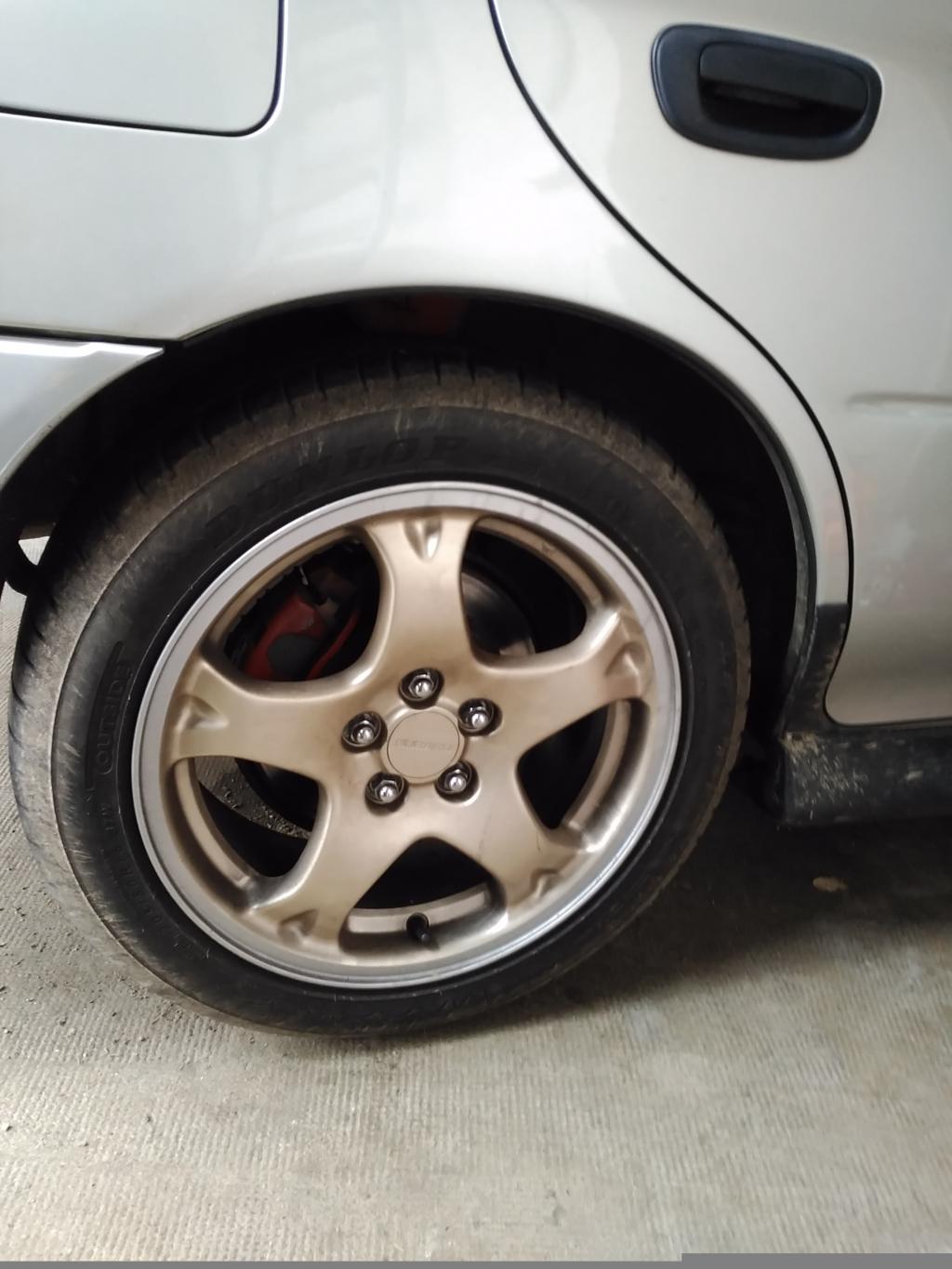

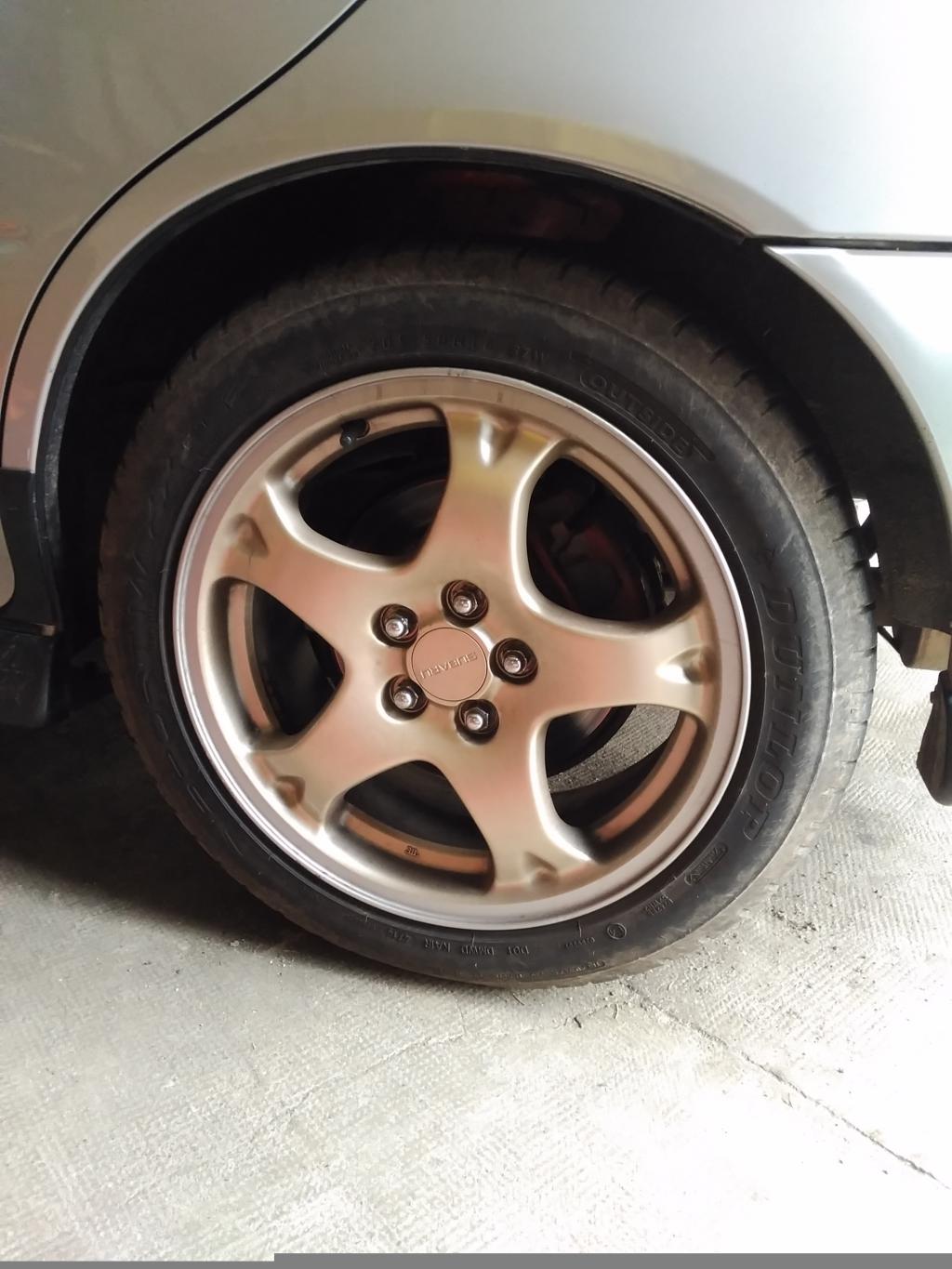

Installation terminée à l'arrière ce midi. :2)
Rendu à la descente du cric, sans avoir roulé/tassé :
Image Image
J'ai mesuré exactement la même hauteur à droite et à gauche : 64cm entre le sol et le bord de l'aile.
Concernant les écrous de tige d'amortos, j'ai fait le test et en fait j'étais mauvaise langue, y'a tout juste la place pour passer la clé dyn depuis l'intérieur de la voiture, une fois la suspension en place. Donc j'ai pu finir leur serrage au couple, roues au sol. Ce qui ma permis de garder du jeu dans les coupelles le temps de les aligner avec la carrosserie (c'est galère à faire tout seul, et pourtant j'ai les bras longs...). Et les petits écrous des coupelles sont toujours aussi chiants à serrer :hammer:
Bref voila pour l'arrière, malgré les inquiétudes mais sous la bienveillance de Mark, c'est monté et en attente de tester.

En tout cas j'ai fini de tout monter aujourd'hui ! Pour les ressorts avant, pas de problèmes. Pour l'ALK, j'en ai chié... Certains écrous étaient velus à débloquer, avec une accessibilité merdique. J'ai fini par mettre la caisse sur une fosse pour avoir la place de me battre avec tout ça, et au prix de nombreux efforts, j'en ai vu le bout. Je suis claqué, vivement le weekend tiens :ph34r:
Image Image
Vue de profil pour se rendre compte de la hauteur de caisse, avec pneumatiques en monte d'origine :
C'est du tout bon ! :2)
J'ai fait un petit test drive ce soir, dont 1 ou 2 km en mode énervé même si la géo n'est pas encore faite : bah ça marche pas moins bien qu'avant bordel :mrgreen: J'ai hâte de la tester sur circuit pour bien sentir les évolutions. En tout cas sur route, il y a effectivement une perte de confort en cycle urbain mais ce n'est pas dramatique. En fait je suis passé d'une suspension à laquelle on ne pouvait rien reprocher en ville par rapport au reste de la production, à une suspension dont on sent maintenant que ouais, c'est sportif, c'est fait pour causer ailleurs qu'en ville, mais c'est pas dégueulasse pour autant. C'est juste plus sec, c'est pas du béton. Et sur petite route, même si mon test a été bref, j'ai pris sans hésiter les mêmes vitesses que d'habitude, sans aucunement me sentir en danger, ou secoué, ou autre... Ça m'a l'air de bien marcher tout ça !
:punk:

Beau Boulot Revo ! :wavetowel
Revo a écrit :Voui j'ai fini par prendre l'ALK, je ne trouvais que des avis positifs à propos de la modif hormis la réserve de Mark, alors au dernier moment j'ai rajouté ça dans mon panier en plus des coupelles, pour tester. Quitte à faire une géo, je mets tout d'un coup !
Vu le prix de la géo, c'est mieux, sans parler d'un redémontage.
Revo a écrit :Je me suis effectivement déjà farci ce doc il y a quelques jours quand je pesais le pour et le contre sur l'ALK, et j'avais bien vu que oui, ça assouplit virtuellement les ressorts avant. Mais en soit, ce n'est pas vraiment une mauvaise chose je trouve, un train avant qui travaille davantage garde mieux les roues au sol, donc plus de motricité effectivement (et du coup ça permet de réduire le SOUS-virage je dirais ! C'était une erreur dans ton message, ou bien on n'est pas d'accord ?)
Oui, oui, c'est bien sous-virage (understeer) :beta: que je suis...
Revo a écrit : En tout cas j'ai fini de tout monter aujourd'hui ! Pour les ressorts avant, pas de problèmes. Pour l'ALK, j'en ai chié... Certains écrous étaient velus à débloquer, avec une accessibilité merdique. J'ai fini par mettre la caisse sur une fosse pour avoir la place de me battre avec tout ça, et au prix de nombreux efforts, j'en ai vu le bout. Je suis claqué, vivement le weekend tiens :ph34r:
C'est mieux d'avoir une fosse (ou pont 4 col avec rampes) pour serrer tes bushings/articulations élastiques (idem pour l'alk ) de triangle, je suppose que tu les as bien serré au couple caisse posée sur les roues.
Je pense que c'est une connerie que l'on peut faire (même un mécano) facilement de serrer au couple les bushings (triangles, bras ar,...) d'éléments de suspension avec les roues pendantes, là c'est pas bon du tout :whistling sauf si tout est monté sur rotules ;-) bien sur
Revo a écrit : Vue de profil pour se rendre compte de la hauteur de caisse, avec pneumatiques en monte d'origine :
Parait pas mal ça en assiette et garde au sol, t'as les mesures de hauteur Av/Ar ? (je les mettrai dans mon xl comme ça)
Revo a écrit :C'est du tout bon ! :2)
Cool ça ! tu sens donc déjà le potentiel :mrgreen: après la géo ça va être nickel :punk:
