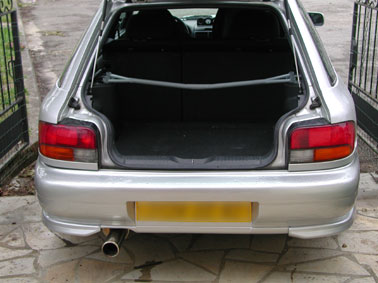

J'en ai monté une,ça m'a couté 100 balles tube + peinture compris.C'est une provisoire en attendant d' en refaire une autre.
Au niveau comportement, on va dire arrière +rigide et donc + joueur :rolleyes: J'ai aussi du koni réglé assez dur et une barre stab réglable(diam 20) au maxi.
Une photo

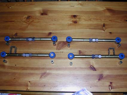

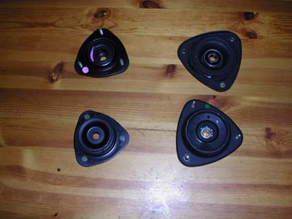

Je vais bientôt monter ça
et ça (sti)
Bien réglé ça devrait le faire
