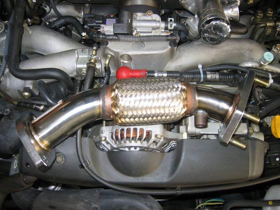

Ce WE mon uppipe Helix a été installé sur ma WRX 2003.
Pour ceux qui en doutaient, oui, il y a bien un cata dans
l'UP d'origine. Et il fait peur :blink: , tellement il obstrue
le tube. Après avoir vu ça, on comprend mieux certaines choses -_-
Modif' plus que bénéfique B) ! J'en suis très content ^_^ ! Cela manquait !
La preuve par courbes que Jojo se charge de mettre en ligne. La libération et le gain ressenti à la consuite sont à mon avis plus flagrants que sur le papier (c'est-à-dire les courbes).

Sympa, tu as tout de meme de belles oscillations sur ta courbe de couple :huh: . tu as quoi comme gestion de turbo ?

A la vue de ses courbes, je pense qu'il n'a pas de gestion de boost. Et que son boost oscille de ~0.2bar... Avec ~1.0bar en "stab".
Je me trompe? ;)

en fait, depuis l'installation de l'UP j'ai perdu en pression de turbo (en 3e, pour le reste je ne sais pas encore). Pourtant sur en 2e, je ne constate aucune perte.... :wacko:
Y aurait-il une fuite qq part ?

Le boost qui oscille et du a la capture avec le wpsm
et surtout de la route -_-
Mais il y a quand même une légere oscillation
Avec la pince c nickel.

C'est bizarre car tu as perdu du couple en bas .... certainement car ton uppipe est plus large que celui d'origine.
Avec l'uppipe d'origine vidé on gagne du couple tout le long de la courbe.
Bien vu elle est beaucoup plus large

Pour l'oscillation du boost laisse déjà l'ECU s'habituer (200km au moins) et ça devrait passer tout seul.
Est-ce que tu as le montage des durites de wastegate comme d'origine avec tous les restricteurs d'origine (le 1.2mm en laiton dans la durite courte et le 2mm en plastoc noir qui fait la liaison entre le Té et le soléno)????
Gégécap, la manip' que tu proposes dans la FAQ technique a été faite sur ma voiture...et là j'avais ressenti une différence :D

pour être plus précis :P , oui, tous les restricteurs d'origine sont en place sauf une petite fuite et la methode du déplacement de la petite piéce en plastique.
