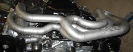

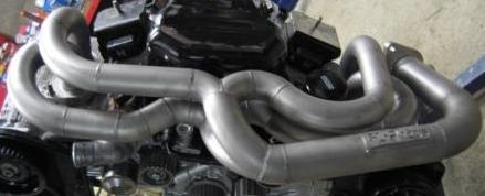

Comme promis, quelques photos du dernier collecteur que nous avons fabriqué (monté ici sur un bloc avec carter d'huile 2L):

Messagepar Stegi » dim. janv. 23, 2011 21:45
Putain c'es beau :wub:

Messagepar ricardodu30 » dim. janv. 23, 2011 21:49
:o :o :o ;-) :wavetowel , chapeau les feronniers B) , il y a du soudeur dans l air,faut travailler dans une bijouterie la !!!!!! :wub:

Messagepar pshit33 » dim. janv. 23, 2011 21:55
sacré bestiole :o

Messagepar SUBASTO » dim. janv. 23, 2011 22:01
:blink: S'te pieuvre!!! :blink: Si j'mattendais à ça :wub:
Il sera sûrement sur le tracteur cette année..... B)
Une idée de la sonorité?

Messagepar 1969sub4ever » dim. janv. 23, 2011 23:47
Belle bete ce collecteur !!!! :wub:
Il est conseillé de mettre quel taille de up avec sur GT ?

Messagepar Legaulois » lun. janv. 24, 2011 16:43
belle pièce, se sera surement mon prochain :D
Tu as quantifié quoi comme gain ;-)

Re: [MOTEUR] Collecteurs!!!!!!
Messagepar xAv » lun. janv. 24, 2011 23:04
Sacré boulot fred... B)
ça gène pas trop en cas de montage "étroit" avec un radia alu épais ?

Messagepar fredlux » mar. janv. 25, 2011 00:32
Sur STI, ça passe prêt mais ça passe... sur GT, comme avec n'importe quel gros radiateur, modif de traverse avant bas qui supporte le radia pour l'avancer (c'est le cas avec du Fujitsubo déjà)
Sur celui en photo, on avait un peu plus de la place que d'origine, on en a profité ;-)
