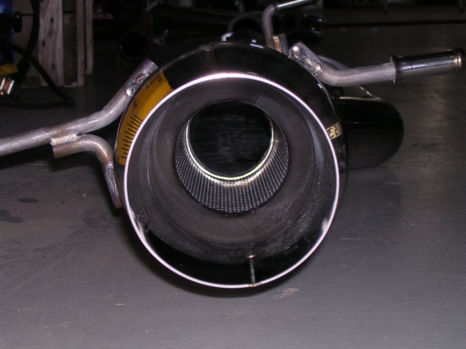

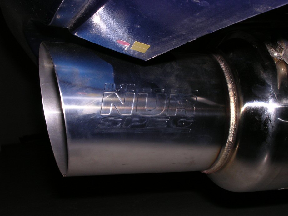

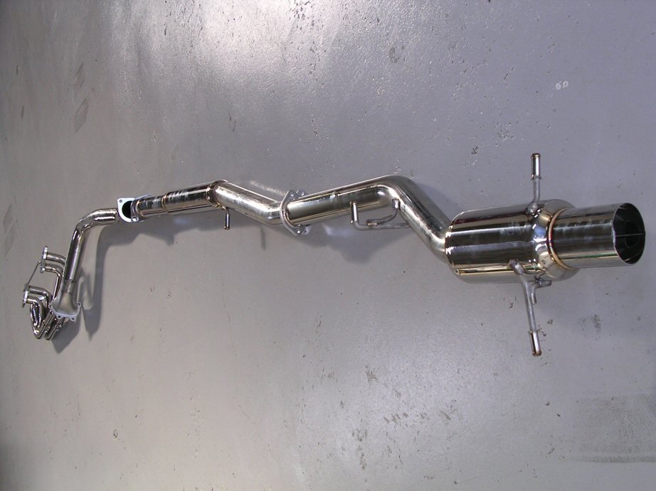

Les photos :
DP Helix
Comparaison DP Helix/Madac en cours de modif'
Ligne complète
Profil sortie :wub:

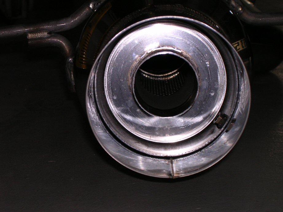

Je continue :
Avec et sans sourdine
Ligne compléte
