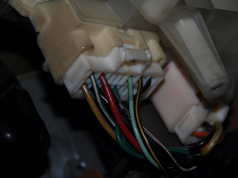

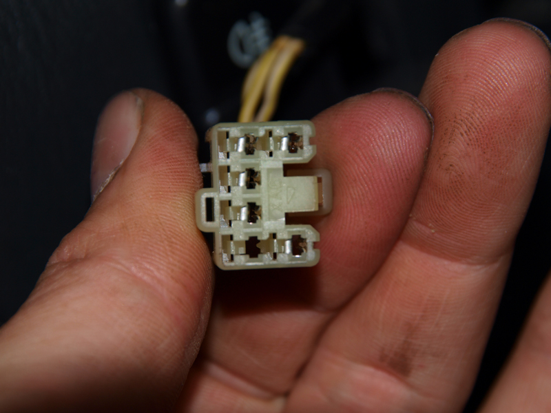

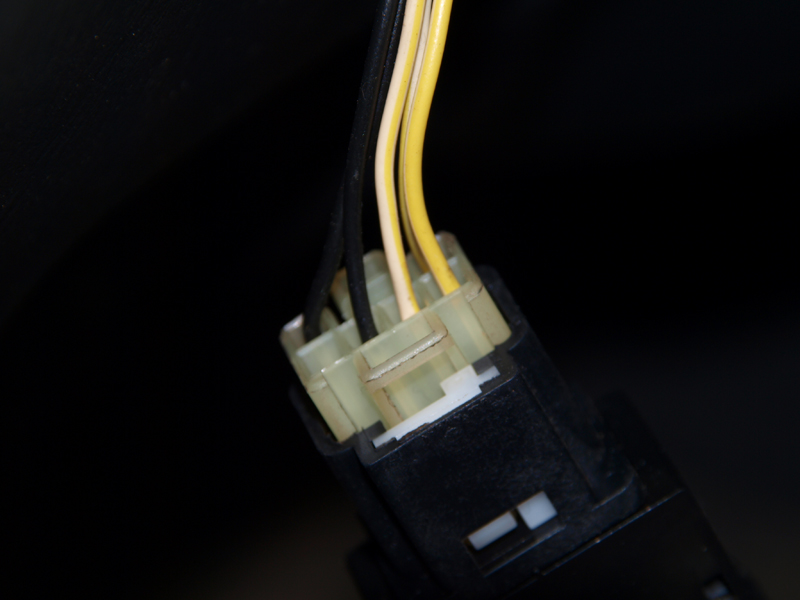

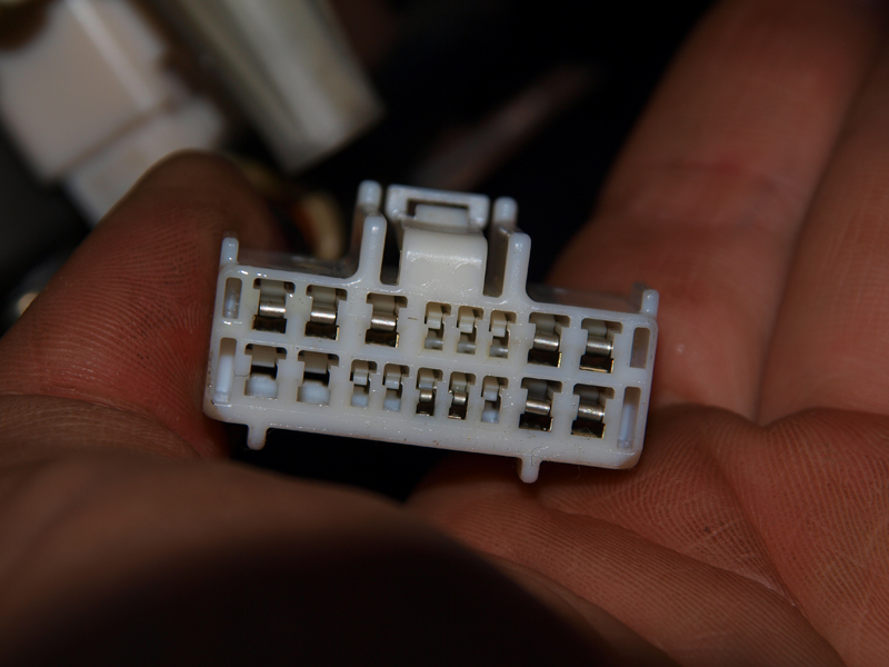

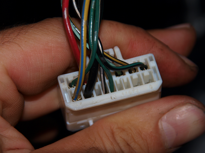

Je viens vers vous car j'ai besoin de vos lumières ;)
Je voudrais brancher des longues portées (oscar +) sur le faisceau des anti brouillards et en les couplant aux phares. Sur le principe Eric m'a bien expliqué et j'ai compris. Mais dans la pratique l'electricité, un voltmètre et moi ça fait 3 :jerry: .
Donc est-ce que quelqu'un pourrait me dire de quels fils il s'agit sur les deux cosse s'il vous plait??? merci ;)
Je vous mets les photos des deux cosses ce sera plus parlant !
La cosse de l'interrupteur de l'AB:
La cosse du quomodo de phare:

Salut,je te conseille de laisser faire ce montage par quelqu'un qui sait utiliser un voltmetre. Car si on ta bien expliqué il faut utiliser un relais car la commande des phares se fait avec un +12V et la commande des anti-brouillard se fait par une masse.Le montage n'est pas compliqué mais sans notion c'est pas simple. Sans vouloir d'offenser biensur.
Pour repondre a une parti de ta question,sur ma GT2000 je me repique sur le fils jaune a liseret blanc pour la commande anti-brouillard pour l'autre je ne sais plus.

Ben pour avoir lu plusieurs posts là dessus il semblerait que le relais des AB suffise et qu'en fait il faut prendre le + des phares et le relier au + des AB mais là où j'ai du mal c'est que sur la cosse des AB il y a trois fils jaune et blancs :wacko:

Sur ta photo c'est celui dans le coin a droite a forte dominante jaune et liseret blanc.
