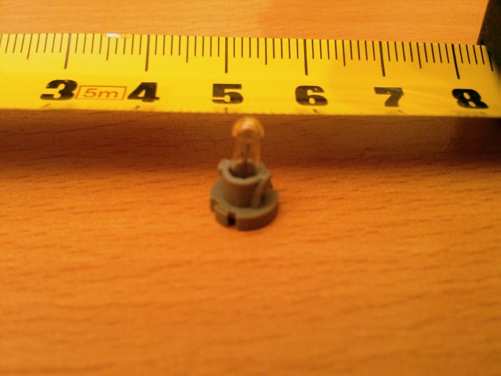

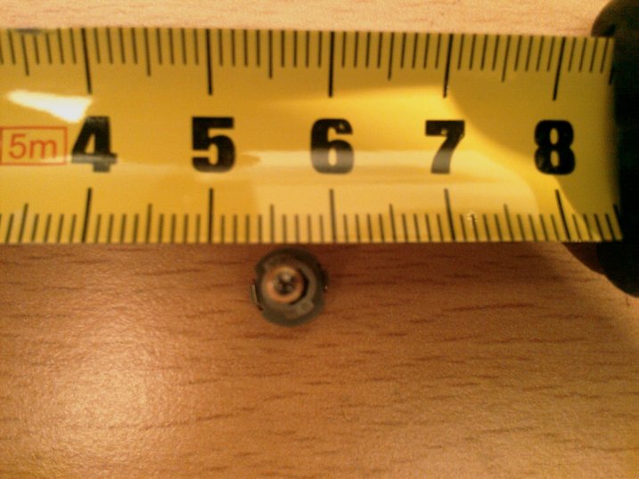

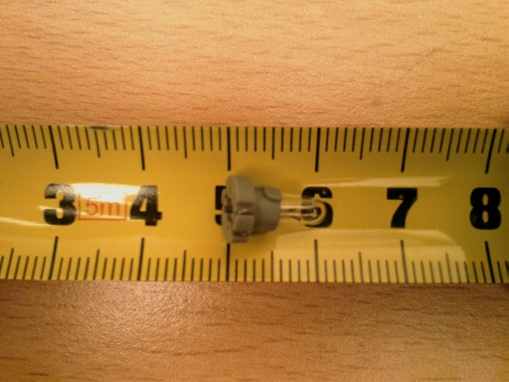

Messagepar DoubleL » mer. déc. 09, 2009 19:50
Salut darkbandicoot, voici les photos de cette ampoule :
ça serait cool s'il t'en reste une, sinon c'est pas grave : je continuerai à chercher sur internet !
Merci d'avance,
Laurent

darkbandicoot
Messages : 886
Inscription : dim. nov. 04, 2007 19:59
Véhicule : gt 2000
Localisation : 37
Messagepar darkbandicoot » mer. déc. 09, 2009 20:33
nikel tes photos DoubleL
donc c'est bien ce que je pensé : c'est les même que j'ai changé sur ma GT (j'en avais 5 de grillé :blink: )
ce ne sont pas exactement les mêmes que j'ai remontés, mais une fois en lieu et place de l'ancienne il n'y a aucune différence.
dit moi si ça t'intéresse ;-)
