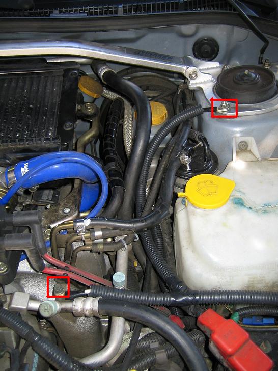

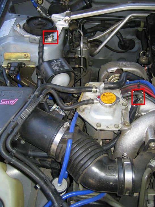

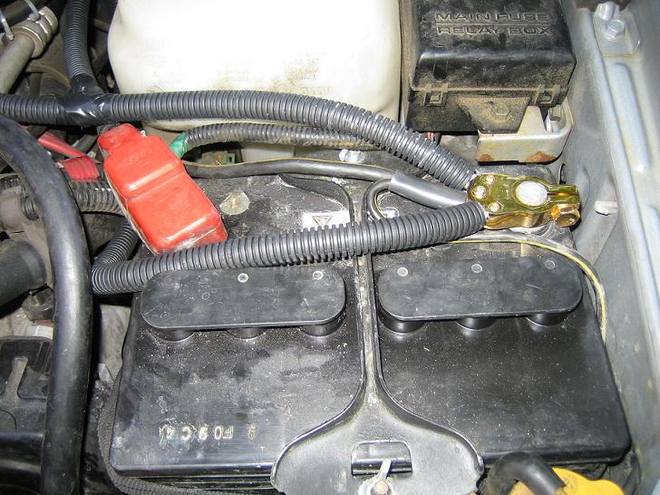

Voila ce que ça donne sur ma mienne :P

Tu peux les mettre sur les tetes d'amortos, sur le collecteur d'admission de chaque coté et une sur le tablier derriere l'intercooler.
