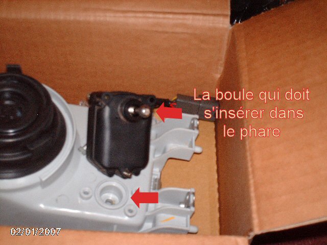

voila l'arriere de phares black face , il n'y a pas de reglages d'inclinaison , ni de possibilité de montage de moteurs n'est ce pas ?

le moteur de réglage des phares est resté sur la caisse ? :unsure:

non il est resté sur mes anciens phares , mais je sais pas si ceux la peuvent le recevoir ou sont reglables manuelement d'ou ma question :)

Messagepar mr nonos » mar. janv. 02, 2007 15:00
Salut
Si tu peux démonter la pièce blanche sur la droite du phare sur ton image, peut-être que tu peux y monter ton moteur à la place ?
Si la pièce blanche tient avec 2 vis il y a de forte chance pour que ça y aille, en plus au dessus de la pièce blanche (sur ton phare sur la photo) il y a un trou pour mettre la troisième vis qui tien le moteur.
Moi je pense que ça se monte.

Messagepar vulpina » mar. janv. 02, 2007 16:22
donc la piece blanche serait un reglage manuel ?
si je pouvais avoir confirmation de la possibilité de remonter mes moteurs de phares la dessus ca serait super sympa :)

Messagepar mr nonos » mar. janv. 02, 2007 16:39
Oui, pour moi la pièce blanche sur ton phare est le réglage manuel.
Le seul problème que tu risques de rencontrer c'est le diamètre de la boule qui vient dans le phare pour le réglage?
Une fois la pièce blanche démontée et le moteur démonté tu peux voir si les boules font la même taille ou non.
Si elle ont la même taille tu peux (selon moi) monter ton moteur à la place de la pièce blanche

Messagepar alchemy » mar. janv. 02, 2007 17:06
Même avis je pense que 'ne démontant le réglage manuel (pièce blanche),
tu dois pouvoir mettre le moteur de réglage phare.
Avec ce qui me semble l'emplacement au dessus à droite du réglage manuel, cela à l'air d'un endroit de fixation pour la troisième vis de fixation du moteur de phare.

Messagepar vulpina » mer. janv. 03, 2007 01:51
merci beaucoup je vais essayer , il me reste plus qu'a recuperer mes moteurs de phares , thierry si tu me lis :)

Messagepar seba4t » mer. janv. 03, 2007 09:09
Je veux pas dire de conneries mais je crois qu'entre les GM et les autres, la taile de la boule de réglage est différente, par contre (et ça c'est sûr !!)les 3 vis de fixation sont au même endroit ...
Donc, ça peut être un bon plan si les tiens ne vont pas ! ;-)

Messagepar cemoititi » mer. janv. 03, 2007 11:28
ouais et tu vas galérer pour bien remttre la sphere dans ton réflecteur car décloquer, c'est facile, faut forcer sur le tier et le reglage...
Recloquer, faut tenir le réflecteur de l'autre coté pour pouvoir appuyer ;-)
