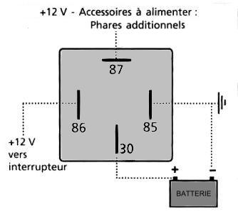

je suis donc en train de brancher ma rampe de phares,mais j ai remarqué qu il y a deux + qui arrivent a l ampoule des pleins phares sur sti 7,et l un des deux fils passe en masse lors du passage en pleins phares vérifié avec le testeur,et comment faire donc pour prendre le + interrupteur qui commande la mise en route des relais ?????
branchement d un relais 12v(j ai pris 2 relais par paire de phares,fils de 2,5mm2 et un fusible de 30A pour le plus batterie a cause du passage en 100w):
c est pour le + interrupteur sur sti7 ?????
je pense donc brancher la masse generale des relais sur ce fameux fil qui passe en masse lors des pleins phares,mais ca fera 2 plus qui arrivent aux relais en veilleuse ou en code,pas terrible ca ... -_-

Je serai toi je referai une alimentation complète gerer par 2 disjoncteur
