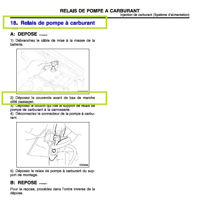

Tu es bien sûr de ton info. ??? Tu évoques le côté conducteur, valable pour GT, rien à voir avec une STI 2002 :wacko: ??
Freeman38 a écrit :Il faut démonter le cache sous le tableau de bord
Il est situé derrière la boîte à fusibles.
J'ai trouvé ça dans les manuels atelier WRX2001 et le supplément spécifique STI 2002, relais de pompe à essence localisé côte passager:
Ici aussi il parle du côté passager, démontage de la boîte à gants et ensuite du cache au pied mais c'est pour STI9:
viewtopic.php?f=118&t=176360&hilit=relais+pompe+essence

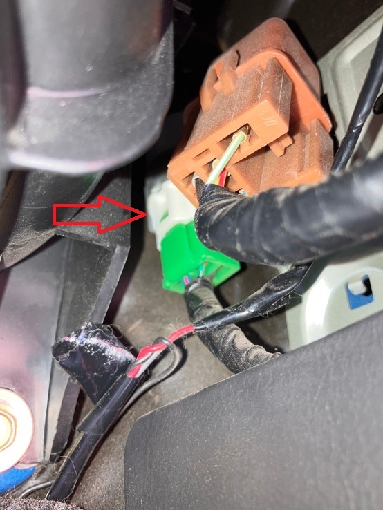

Messagepar YH » lun. avr. 21, 2025 12:27
Bonjour jullien et merci de l'info., je semble avoir localisé la bête avec cette (bonne) information, il est bien côté passager :yes:
Il ressemble fortement à ce que je recherche avec sa forme cylindrique caractéristique !
Est-ce bien celui-là au bout de la flèche rouge, avec un connecteur vert:

Messages : 20510
Re: localisation relais de pompe à essence sur STI 2002
Messagepar mackie07 » lun. avr. 21, 2025 13:14
Oui
