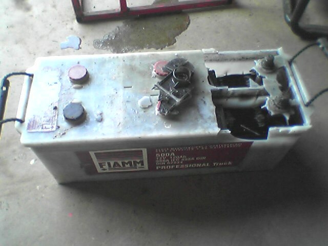

hier un de mes collegue s'est fait peter une batterie a la figure:
elle etait en charge de puis plusieurs heures,
il s'en est servi et a branché des pinces dessus ca a fait une étincelle et boum
il va bien mais s'est quand meme pris un peu d'acide a la figure
donc méfiez vous des batteries et ne faites pas vos branchements a la légere... -_- surtout sur une batterie juste chargée

quand on charge, faut enlever les bouchons pour éviter l'accumulation des gazs......
étincelle..... boum.....

c'est sûr qu'il faut enlever les bouchons et laisser un peu la batterie reposer car à l'intérieur ça bouillonne .... B)

Il faut surtout débrancher le chargeur de batterie avant d'enlever les pinces. Et là , pas d'étincelles!!!! ;)

Ouvrir les bouchons et faire la recharche dans un lieu aéré. Ce qui se dégage et qui bouillonne c'est de l'hydrogène qui dégage !
Le Hindenbourg, la navette challenger ca vous dit quelque chose ?

et :P les batteries sans bouchons?

et oui pas bète :P les batteries sans entretien :P

en fait c est pas de l hydrogene mais un melange H2 et O2 en proportion 2/3 1/3.....et c pire (rappel de chimie de 4e 2H2 + 02 = 2 H20 + BEAUCOUP d energie).
enfin c pas important LOL :blink:
Pour les "sans entretien" c est le meme combat sauf que l event est plus petit (c pas des bouchons)mais constamment ouvert (et caché)
Ca marche comme une soupape un peu, le melange gazeux sort aussi mais plus regulierement donc moins de pressions et plus de temps pour se dissiper dans l atmo ambiante.
En resumé c moins dangereux mais faut pas s approcher trop pres quand meme :wacko:
