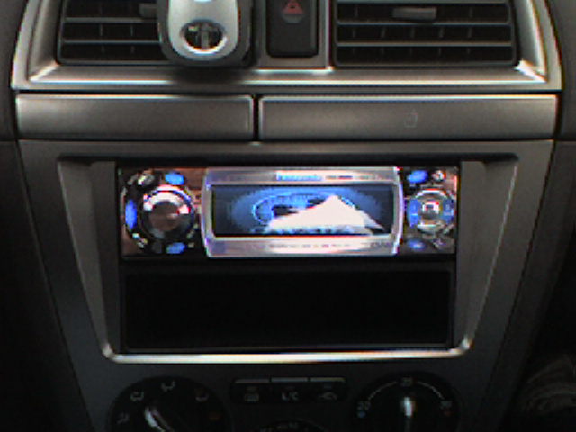

pour la console tu devisse le porte gobelet et et tu degraffe gentiment le contour,mais avant il faut que tu enleve les boutons de ventilations en faisant passer un pti tournevis derrie et faire levier doucement
maumau
Messages : 796
Inscription : dim. sept. 05, 2004 20:16
Localisation : dans la ptite ou la grande bleue
Messagepar maumau » dim. mars 12, 2006 22:14
voila un photo du mien montée avec le vide poche acheté chez sub a 23€
voial @+
si tu a besoin d'info envoie moi un mp

ouais tout vient sans probleme mais il ne faut pas tirer comme un dingue,un fois le cache gris enlevé tu aura 4 vis a enlever.
j'avais fait un poste ou j'explique tout ça voila:
_Tout d'abord devisser le porte gobelet situer au dessus a l'aide d'un tournevis cruciforme et le tirez doucement
_Tirer doucement sur la console centrale qui est tenu par quatre agrafes situées sur chaque angle de la console
_Une fois ceci effectué vous aurez face a vous l'autoradio double DIN tenu par un support composé de 6 Vis (6 vis permettant de fixer le support de l'autoradio sur la console, devissez les 6 vis (sans devissez la peitie plaque delimitant qui est tenu par 2 autres vis situé en dessous)
_Enlever l'autoradio qui sera acommpgné de son support
_ L'autoradio est tenu par 8 vis (soit quatre vis de chaque coté)
_Devissez les 8 vis et les garder precieusement
_Débrancher l'autoradio et le mettre de coté.
Pour se qui est de la depose d'un autoradio de taille classique:
_Acheter un vide poche centrale chez subaru (cout environ 30€),un faisceau ISO (cout environ 6€)
_Sans utilisez le contour de façade,et le contour qui sert a l'extraction du poste
_Vissez le poste sur un coté du support a l'aide des petites vis qu'il fallait garder precieusement,refaire la meme manipulation avec l'autre coté.
_Ensuite prendre le vide poche centrale (commandé chez sub) et le faire glisser de part et d'autre des pattes de chaque coté du support
_Remonter le tout.
voila envoie un mp si tu as des soucis
