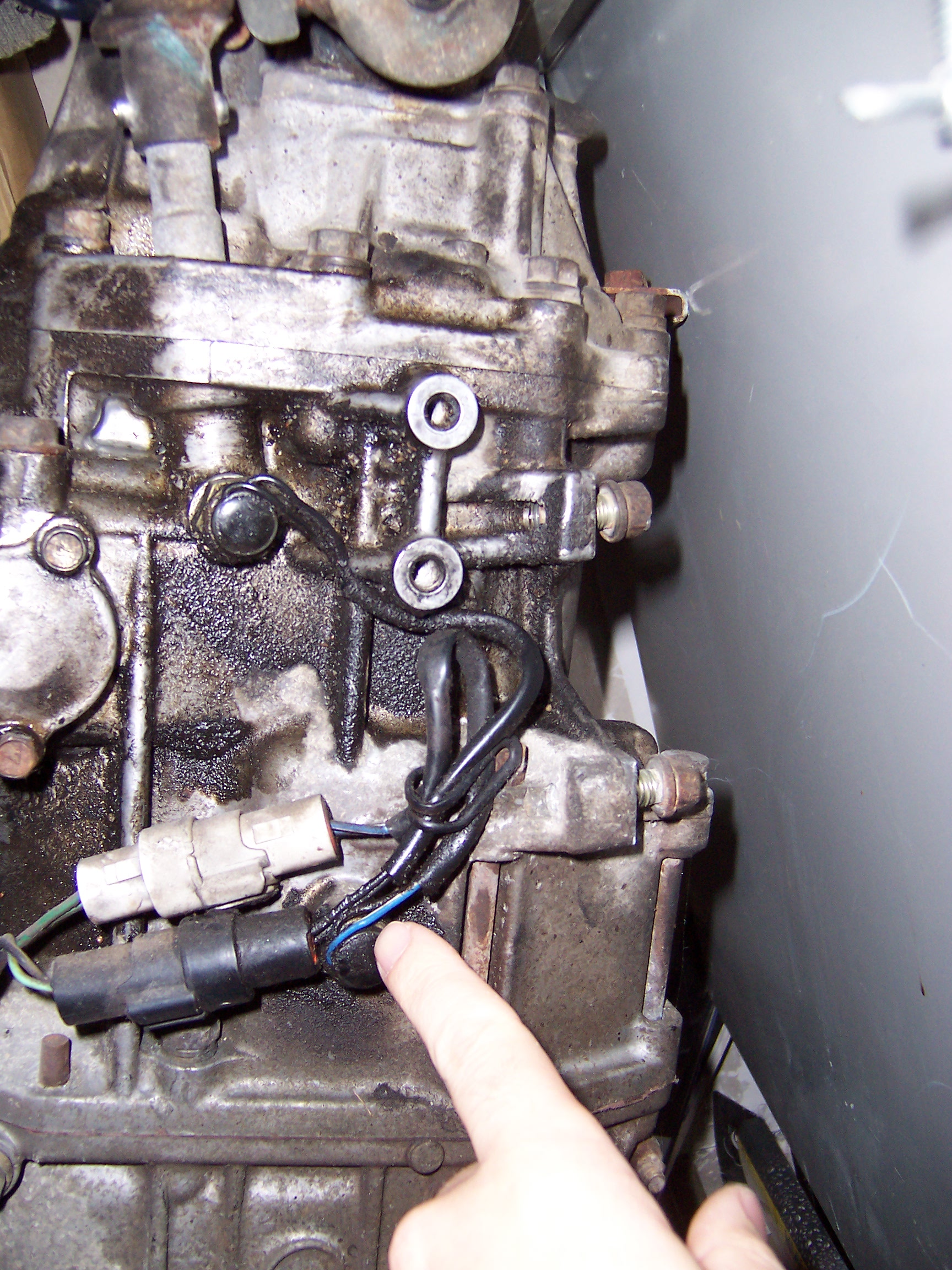

Cet été mon contacteur de feu de recul était capricieux mais « contactait » encore, mais là plus rien ne se passe !
Connaissez vous une solution pour ce problème (rondelles d’épaisseur, nettoyage…), ou juste le changer suffira ?
Ma question est aussi de savoir lequel des capteurs es ce, et faut il vidanger la boite pour ce changement ?
Es ce celui qui se trouve au milieu de ce côté?

Messagepar Amstrung » jeu. nov. 30, 2006 20:17
salut, il faut que tu le changes pour ne plus être enmerdé. ^_^
;-) tu n'as pas besoin de vidanger la boite.
il est situé de l'autre côté.
c'est le 2eme contacteur :D

Messagepar vulpina » jeu. nov. 30, 2006 21:48
oui il se situe de l'autre coté.
l'autre coté a coté c'est le point mort .

Messagepar spookie » jeu. nov. 30, 2006 22:05
je confirme faut changé et se situe de l'autre coté.

Messagepar 106man » sam. déc. 09, 2006 11:26
Ok, merci pour vos réponse!
Pour être plus précis, j'ai pris une photo, alors es ce le capteur au bout de mon doigt, ou celui un peu plus haut sur la photo (arrière de la boite)

Messagepar 106man » lun. déc. 11, 2006 14:07
Coucou,
Alors un indice la photo représente le côté gauche de la boite, le bas de la photo étant l'avant de la boite (côté moteur) et le haut de la photo c'est arrière de la boite (côté arbre)!

Messagepar eldavid » lun. déc. 11, 2006 14:12
Il me semble que c'est celui que tu montres (le noir).
Pour etre sur, débranches le connecteur et mesure au voltmètre, contact mis.
Tu doit avoir 12V.
Ca vaut 19€ht chez sub.
J'ai commandé le mien la semaine dernière, je l'attends...

Messagepar pshit33 » lun. déc. 11, 2006 14:28
c'est simple le capteur est celui qui a la connectique blanche donc tu suit le fils et tu trouve (apparament c'est bien celui que tu montre)

Messagepar 106man » jeu. janv. 04, 2007 11:47
Salut,
Bonne année et merci pour vos réponses!
J'ai donc changé ce contacteur, que je montre du doigt sur la photo et qui à la fiche blanche, mais çà fonctionne toujours pas!
Au passage de marche arrière çà s'allume, mais une fois la MA enclenchée, çà s'éteind!
Je pense essayer avec un joint cuivre de vidange pour gagner quelques dixièmes de mm de portée!
Si vous avez d'autres idées que de changer la boite, elles sont bienvenues!

Messagepar zoom » ven. janv. 05, 2007 00:16
Tu as beaucoup d'huile qui suinte, c'est peut-être là la cause de la panne ?

Messagepar 106man » mer. janv. 10, 2007 13:20
Merci Zoom,
Mais ne t'inquiète pas, la photo a été prise sur une boite démontée que je garde en stock, ce n'est pas celle de la voiture!
Et puis merci à tous, car le problème s'est résolu tout seul sans rien faire, après avoir roulé, le capteur fonctionne, et j'ai retrouvé mes feux de recul!
