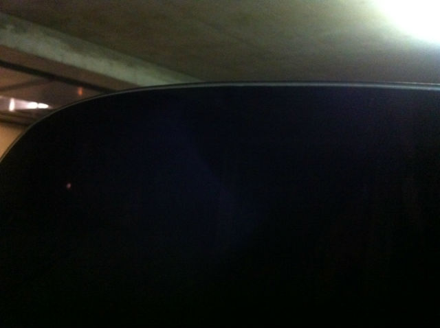

Re: VITRES TEINTEES
laisse tombé le mec en carton....
Je teinte moi même mes vitres avec du film prédécoupé!
bon j'ai une GT, mais le principe est le même, je ne démonte pas ma garniture, pas besoin, déjà que y'a pas de montant....
au bout de 24h la vitre est bien collé et le patin en feutre n'arrache pas le film...
est ce que c'est les 4 vitres qui s'arrachent??? est ce que ton bon groupon n'est pas valable ailleurs?

oui il faut attendre
le risque c'est que le haut de ta vitre (là ou le film s’arrête a 1 mm de la vitre) va venir frotter sur le montant en plastic dur du contour de ta porte, et si c'est pas sec, adieu la vitre
