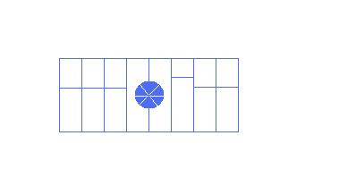

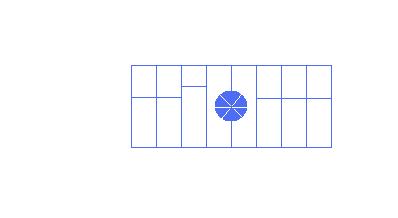

bon ben pour les 8, non xenon, ce n'est pas possible, après avoir découper la coupelle qui tient l'ampoule pour la tourner, cela ne fonctionne pas.
La forme du faisceau est faite par le déflecteur.
J'ai comparé ce matin la partie réfléchissante d'une conduite à gauche
et celle d'une conduite à droite
