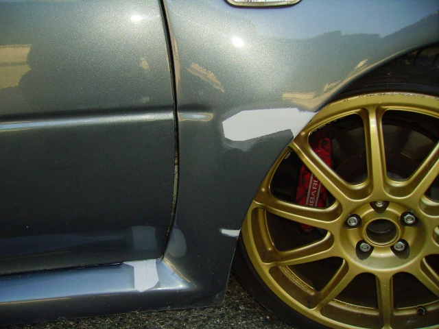

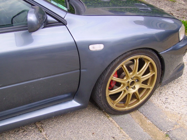

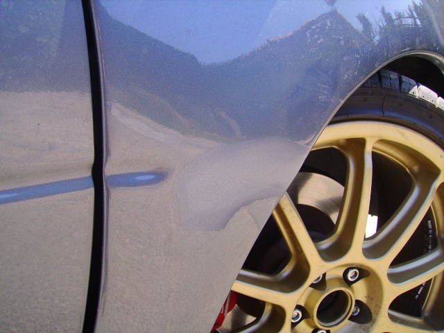

Après une journée passée à faire le con il y a quelques temps, je me suis retrouvé avec une fissure dans l'aile à refaire.
Donc je vais essayer de faire profiter (pour toi Kodiac :mrgreen: )

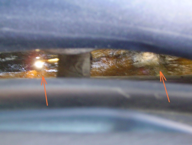

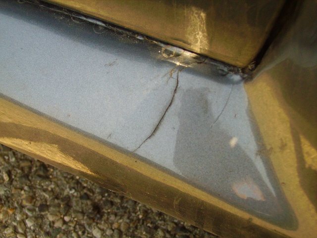

Ce jour là, en appui en contre-appel, la roue est venue pousser l'aile par l'intérieur et la fibre de verre a cédé.
Comme je n'avais pas envie de me faire plumer par un carrossier et que j'aime bien chouchouter titine, j'ai décider de le faire moi-même.
J'avais déjà refait tout l'avant de mon ancienne Opel GSI avec l'aide de mon père suite à un choc, donc le domaine ne m'est pas totalement inconnu même si je ne suis pas un expert.
Allez c'est partit ! ^_^
Donc 1ère étape la réparation de gros:

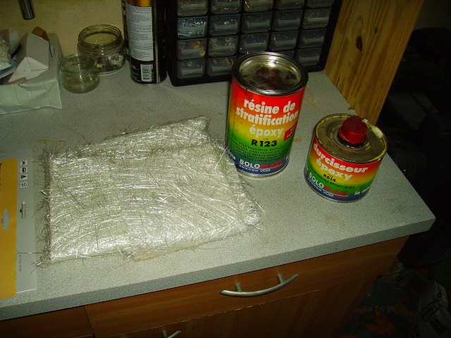

J'ai commencé par démonter la portière passager pour avoir la place de réparer à la fibre par l'arrière de l'aile.

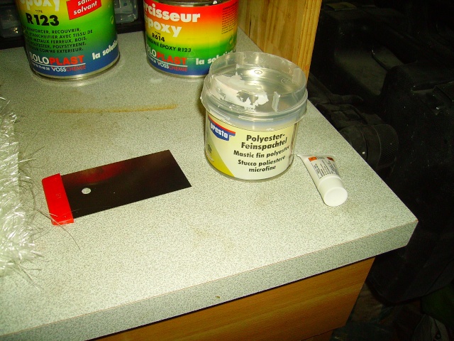

Voici le matériel utilisé:
Il faut préparer la résine en respectant au maximum les proportions de durcisseur indiquées, sous peine que la prépa ne durcisse pas ou durcisse trop vite. Il faut bien nettoyer et dégraisser la surface avant toute chose, puis j'applique au pinceau une première couche de résine sur la fissure et autour et j'y appose un 1er morceau de fibre de verre découpé à la taille souhaitée (un peu plus grand que la brèche). Et là on réapplique de la résine par dessus en plaquant la fibre bien de partout avec le pinceau sans lésiner sur la quantité.
J'ai laisser sécher jusqu'au lendemain puis j'ai recommencé l'opération une seconde fois pour être sûr de la rigidité future.
Voilà ce que ça donne une fois terminé (désolé pour la photo, je l'ai prise une fois la porte remontée, y'avait pas des masses de place :mrgreen: boulet du jour, lol!!):
A droite la fissure principale qu'on devine sous la fibre, et à gauche une plus petite un peu plus bas sur l'aile.

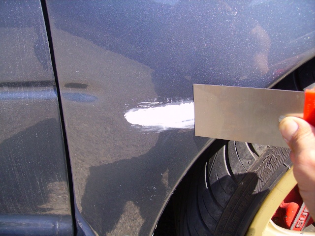

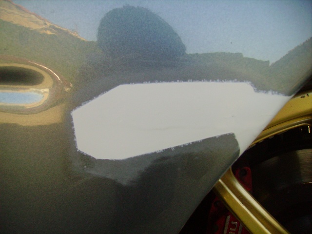

2ème étape: le mastic:
Cette opération est bien plus longue et délicate que la 1ère.

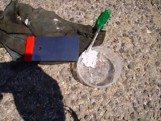

Le matos:
Là aussi il faut bien respecter les doses de durcisseur, environ 2% de durcisseur dans le mastic.
Il faut obtenir un mélange homogène puis l'appliquer sans tarder car il durcit en cinq minutes

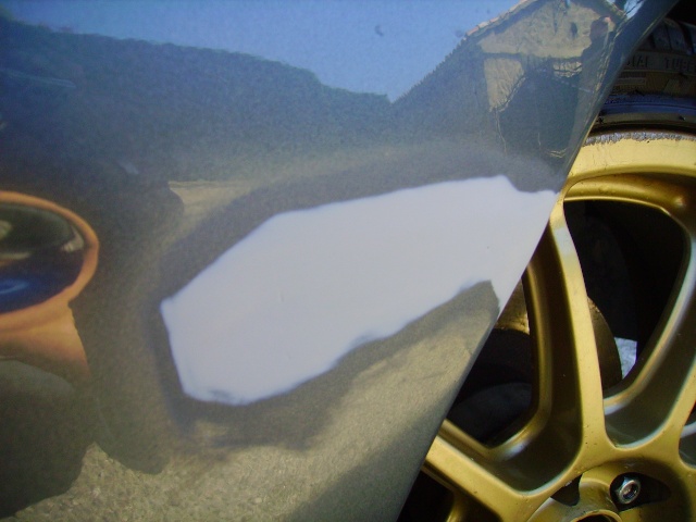

Après un ponçage de rigueur autour de la fissure, j'applique le mélange avec une lame adaptée à la largeur désirée, de la pointe de la fissure vers la roue:

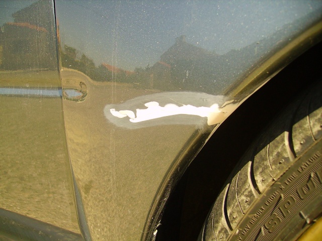

une fois sec, j'attaque le ponçage avec un grain usé à 240 sans forcer et sans eau pour le moment (je dégrossis et d'autres couches viendront après alors pour l'instant pas trop besoin de finesse non plus), c'est long mais quand on aime... :
Voilà le résultat après un premier ponçage:
Puis après une seconde couche de mastic et de ponçage:
En effleurant la carrosserie de la main, on sent encore la déformation donc je vais passer encore une couche et recommencer autant que nécessaire jusqu'à obtenir le meilleur résultat possible, le plus lisse possible. C'est là qu'interviendront les papiers plus fins comme du 600 ou du 800 à l'eau (le ponçage à l'eau ç'est le tuyau d'arrosage dans une main et on ponce de l'autre avec un filet d'eau continue sur la zone travaillée, ça vire la poussière et ça adoucit le ponçage ;-) )

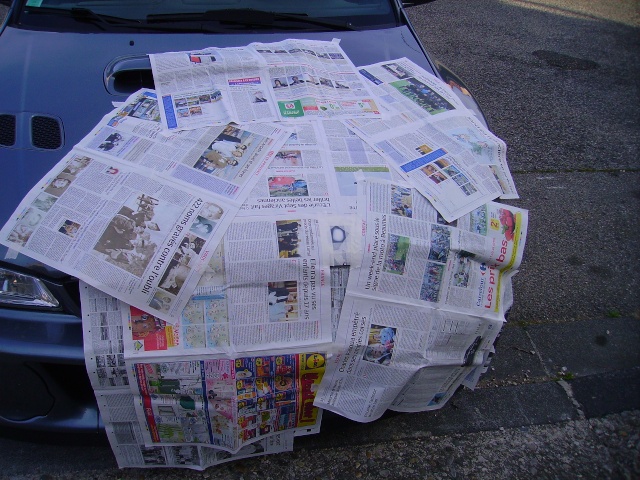

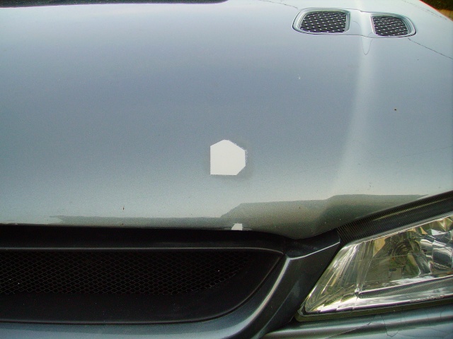

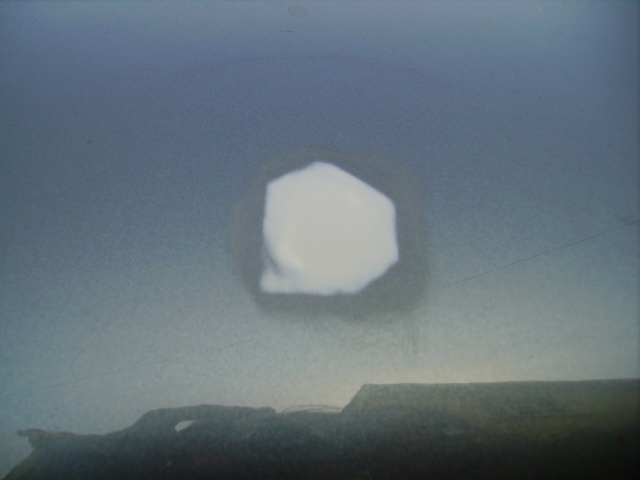

Dans la foulée, je refais quelques autres défauts comme un coup de caillout dans le capot et quelques autres éclats et micro-fissures à droite à gauche (et oui la fibre de verre ça travaille!):
L'apprêt et la peinture au prochain épisode, j'attends le jour de repos où le temps sera idéal (20°, pas de vent pas de poussière, pas d'humidité).

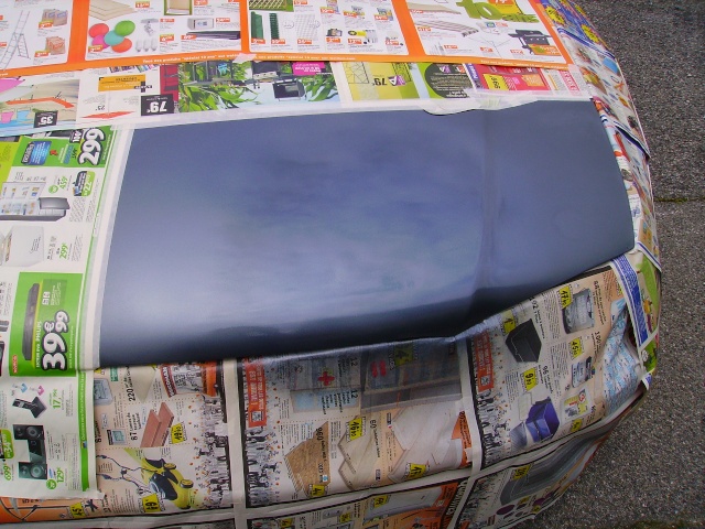

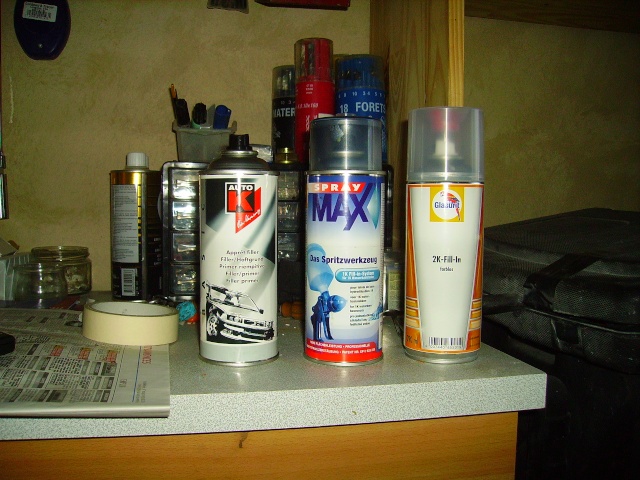

3ème étape: l'apprêtage:
voici le matériel utilisé maintenant:
de gauche à droite: l'apprêt, la peinture (faite à ma teinte chez un grossiste auto) et le vernis

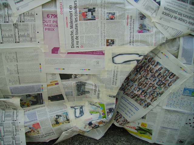

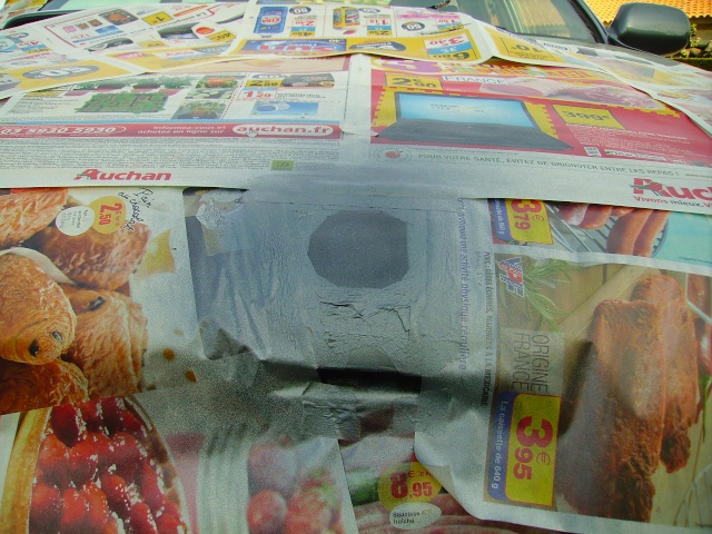

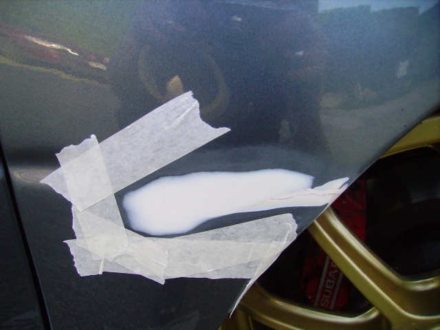

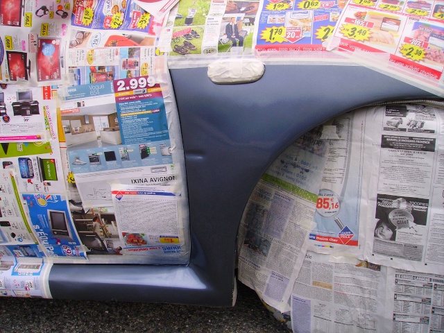

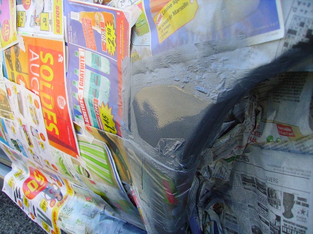

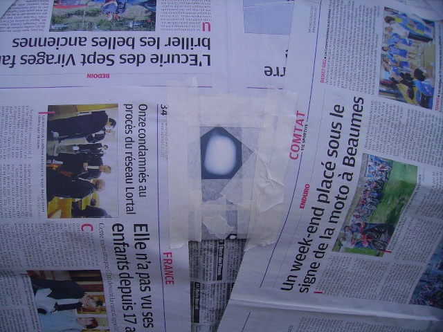

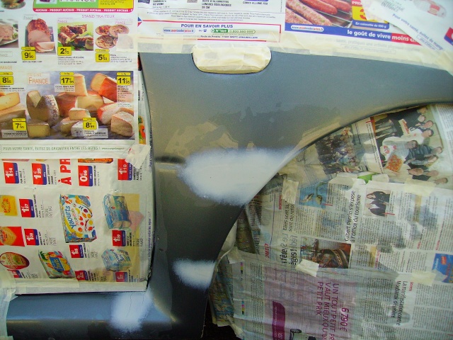

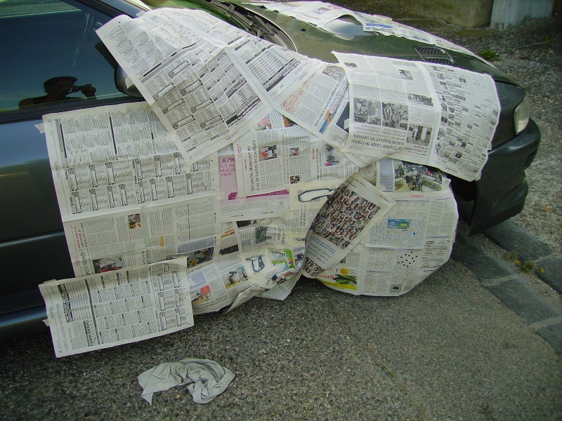

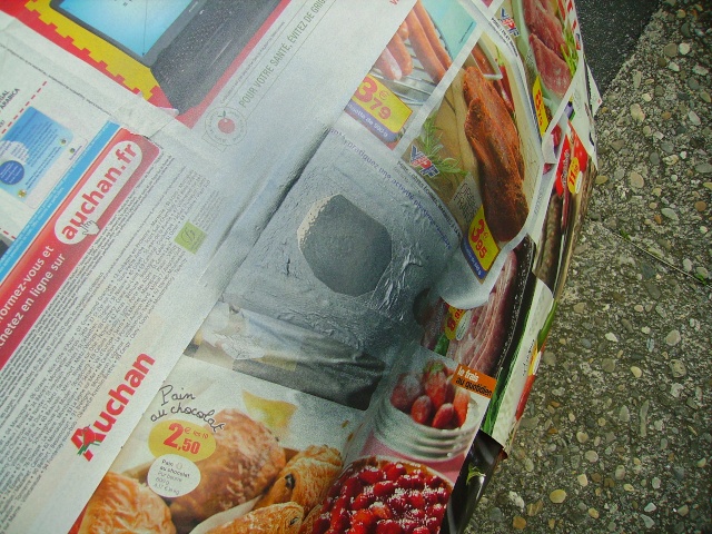

Tout d'abord, isoler les parties à peindre:
Je pose mon scotch au plus prêt possible du mastic, par dessus les rayures de ponçage et je protège largement la zone alentour, histoire de ne pas avoir de brouillard d'apprêt sur le reste de la carrosserie.
Et c'est partit!! :sweat: , Ne pas trop forcer sur la bombe pour ne pas avoir de coulure ni trop d'épaisseur au niveau de la limite du scotch, voilà une fois apprêté:

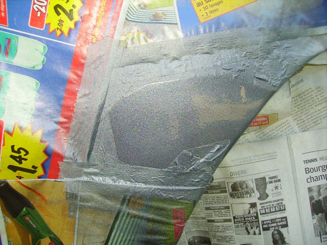

Puis on retire toutes les protections. En passant la main, on sent bien la bordure de l'apprêt et il va donc falloir poncer.

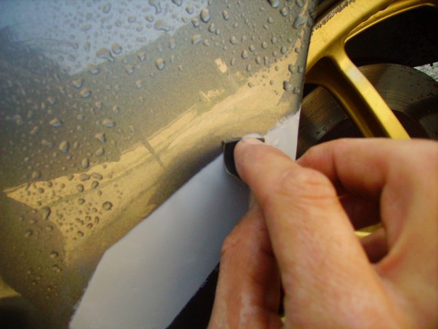

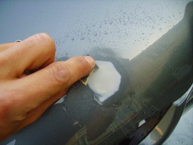

C'est maintenant qu'intervient le papier fin et waterproof (600 et 800) et le tuyau d'arrosage:
j'arrose la zone régulièrement et je ponce les bordures puis le centre sans jamais forcer pour ne pas creuser. Voilà le résultat final, aucun relief décelable au toucher:
Obligé d'arrêter là pour aujourd'hui à cause de ce foutu mistral qui se lève et du pollen qui vole à gogo :realmad: La peinture pour plus tard! :wavetowel

Mais tu es bien sûr qu'il n'y a plus de rebord? Car il est TRES DIFFICILE de s'en rendre compte. Et bien souvent, on le distingue une fois que c'est peint. ;-)
gero2b
Messages : 2245
Véhicule : GT 99 22B replica
Re: [Topic] Retouches carrosserie (réparation, peinture)
Messagepar gero2b » lun. avr. 26, 2010 12:44
Oui oui certain ;-) Bon il est sûr que la qualité du travail fini ne sera certainement pas à la hauteur de celui d'un pro, mais je suis quelqu'un d'assez maniaque et je préfère recommencer un travail 10fois s'il ne me convient pas que de le bacler.
Et puis ce n'est encore que l'apprêt; je poncerai entre chaque couche de peinture et de vernis, et un bon coup de polish à la fin. Je pense qu'au résultat final, la déformation se verra un petit peu quand même mais en allant coller son oeil dessus.
Et pis.... quel plaisir de chouchouter titine soi-même :wub:

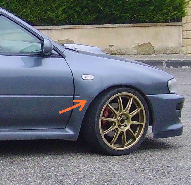

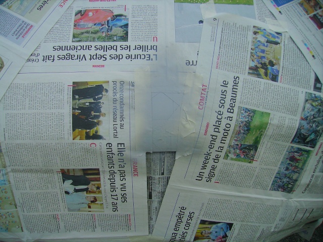

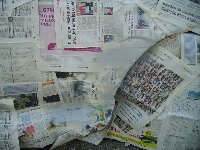

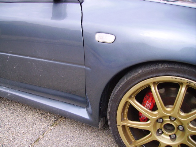

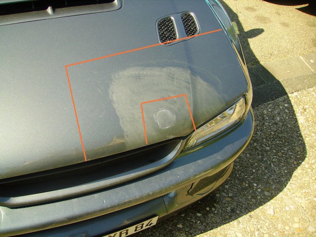

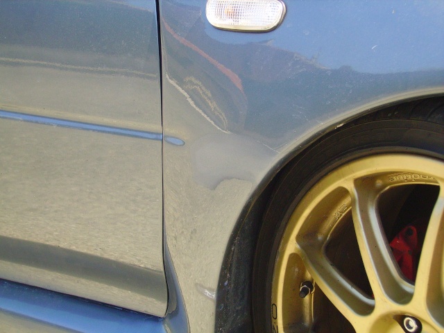

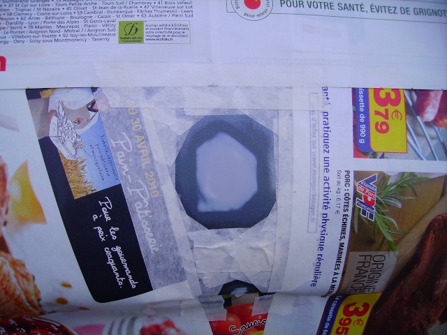

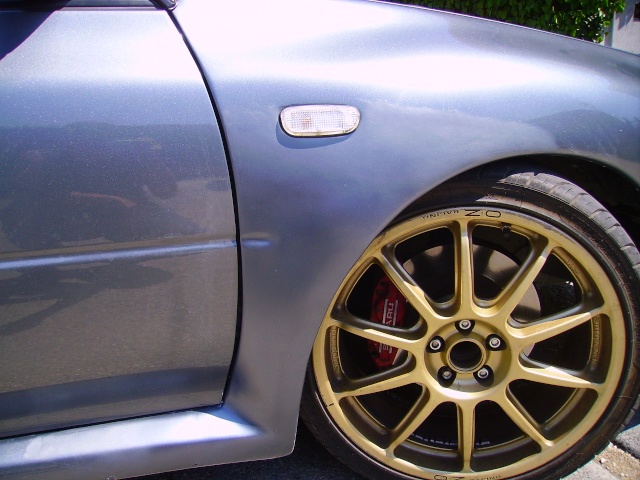

Alors aujourd'hui, ce sera l'exemple de ce qu'il ne faut absolument pas faire :wacko: :wacko: :wacko: :P :P
Je me suis lancé dans la peinture et j'ai fais une bourde :realmad: :realmad: , rattrapable mais chiante quand même (perte de temps :angry: )
La bourde, c'est d'avoir protéger trop près la zone à peindre, donc forcément au bout du compte des arrêtes franches (en plus on en a parlé plus haut de ces arrêtes avec l'apprêt :-( , boulet du jour c'est moi :mrgreen: , la prochaine fois pas pareil!! :P )
donc voici ce qu'il ne faut pas faire et ensuite on parlera du rattrappage:
Donc après ça j'ai appelé un collègue carrossier pour lui demander conseil -_- :
Pour ne pas avoir cette démarcation, il faut que je protège toute l'aile et le capot (ou presque) du reste de la carrosserie (comme si je voulais les repeindre entièrement).
Ensuite il faudra poncer légèrement au 1500 voir 2000 à l'eau sur une large zone autour des réparations (minimum 20cm m'a dit mon pote).
Puis faire son raccord de peinture et son raccord de vernis en laissant le brouillard se déposer. Il faudra terminer par un nouveau ponçage au 2000 à l'eau et enfin un lustrage complet.
J'essayerai déjà de rattraper mes bordures cet aprem et d'aller acheter le papier plus fin. Ensuite on verra

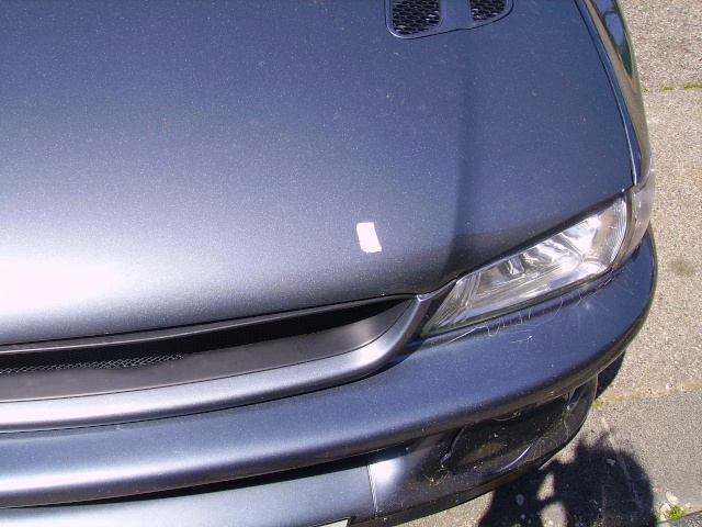

gero2b
Messages : 2245
Messagepar gero2b » jeu. avr. 29, 2010 17:35
Suite, et comme il faut cette fois :mrgreen: :mrgreen: :mrgreen:

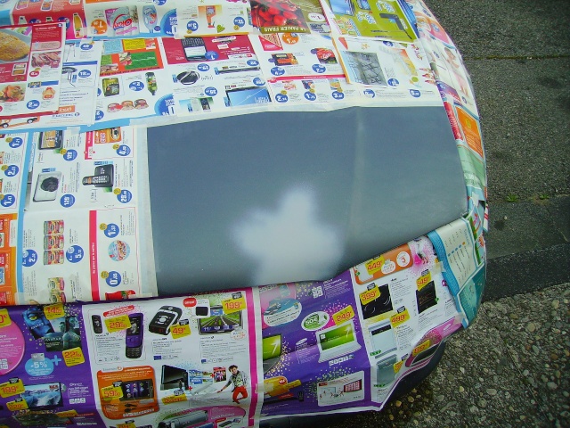

Donc cette fois, après un ponçage de gros (800 à l'eau) des retouches, j'ai élargis ma zone de travail pour faire comme un dégradé (que ce soit au ponçage ou à la peinture):
La zone des petits rectangles est poncée au 1500 à l'eau, puis plus loin (grands rectangles) au 2000 à l'eau. Le 2000 revient au polich, ce ne sont que de micro-rayures. :2)
Ensuite je reprotège les zones plus largement que la dernière fois, un coup de dépoussiérage final et j'apprête à nouveau, en laissant le brouillard se coller cette fois:
Une fois sec (environ 45min pour être sûr), je reponce encore au 2000 à l'eau pour bien lisser tout ça et au résultat, c'est nickel, pas d'arrêtes :D :D
Ensuite, 1ère passe de peinture.
Je garde bien la bombe de peinture à environ 30cm de la surface et je croise mes passes pour homogénéiser la couche. D'autre part, je ne peint qu'à peine plus large que la surface apprêtée, pas tout ce qui est dans le scotch (on voit bien dans les photos les zones peintes qui brillent et le reste qui est mat. La aussi je laisse le brouillard se poser:
Puis nouveau ponçage au 2000 à l'eau pour lisser sur toute la zone et voilà le résultat une fois sec:
Une fois encore je n'ai pas pu poursuivre cet aprem à cause du vent qui s'est levé. Maintenant ça attendra lundi matin, ce WE je bosse :realmad: Je passerai une 2nde couche et dans la foulée le vernis.

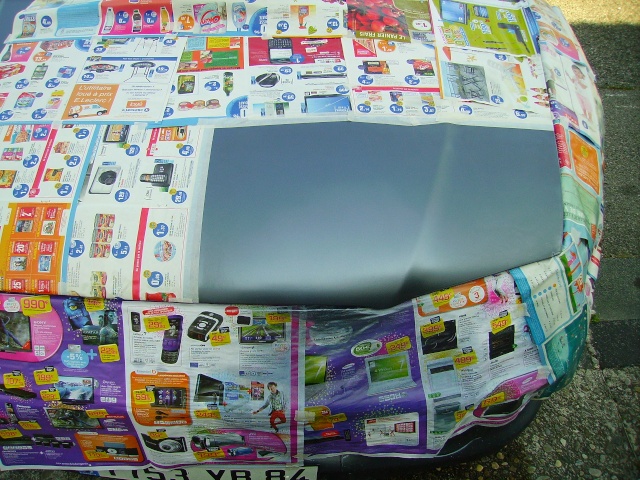

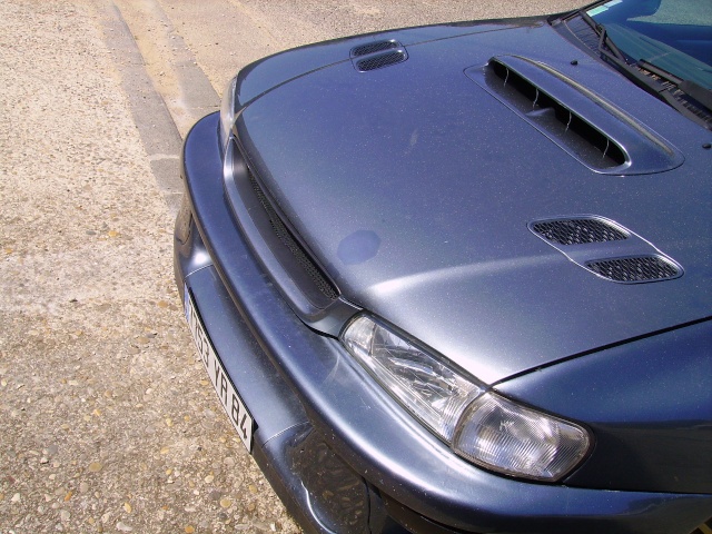

Alors hier, grace à un petit moment de clémence de la météo, j'ai pu avancer un peu.
Donc, reprotection des zones et nouvelle couche de peinture, puis après 15min, avant que la peinture soit sèche, on vernit pour que ce dernier colle bien sur la dernière couche de peinture.
Le vernis n'a pas la même texture que la peinture; il faut réussir à faire une couche assez épaisse pour ne pas avoir de peau d'orange, mais pas trop non plus pour éviter la coulure.
Donc on fait cette couche et on la laisse tirer un peu pendant 5min. Puis on regarde au ras de la surface et si il y a peau d'orange, on refait une passe légère et ainsi de suite jusqu'à satisfaction:
Après ça on laisse le tout sécher et tirer au moins 12h puis il faudra reponser le tout au 2000 à l'eau parce que ça fait quand même un peu peau d'orange quand on s'écarte du centre de la zone, là où s'est déposé le brouillard. Puis faire un polich et un lustrage et normalement ce sera fini.

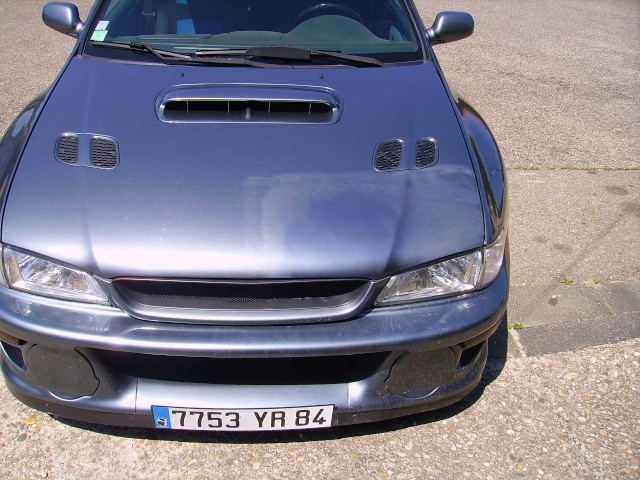

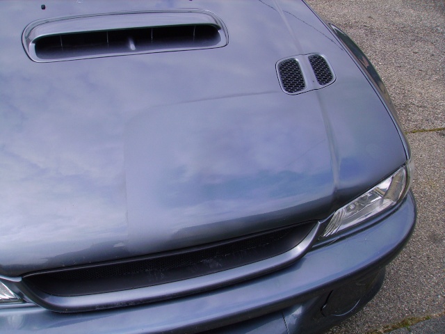

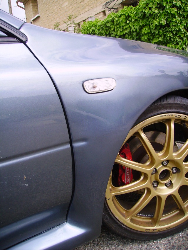

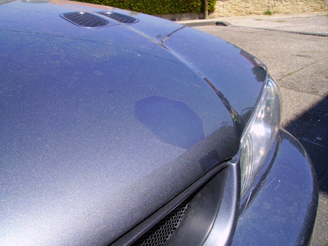

Voilà aujourd'hui j'ai terminé, ponçage et lustrage.
Je suis assez content du résultat sur l'aile:

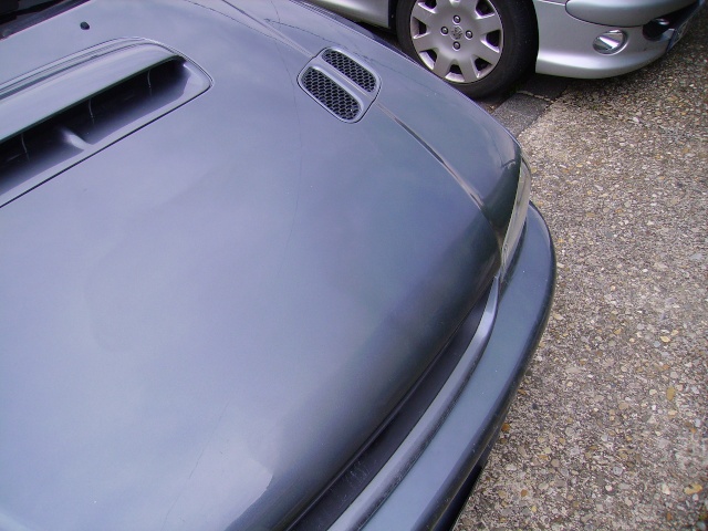

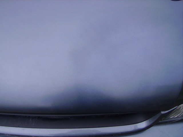

Mais je le suis beaucoup moins concernant le capot :angry: , il y a une différence de teinte notable, sans doute parce que la couleur du capot est un peu passée avec les années et le soleil:
Donc, je vais changer de tactique, je vais démonter et repeindre TOUT le capot, comme ça au moins pas de problème et moins de prise de tête
