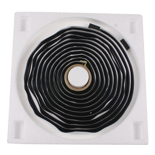

bonjour a tous ,
je cherche desesperement des conseils pour le montage des feux sti sur une gt 2000, j ai dépose mes phares d origine qui était collé avec cette colle noir très puissante
quelle et cette colle ? ou peut o,n se la procurer ??
tous les conseils sont les bienvenus pour le montage des feux
merci

Il y a un tuto sur le WCS dans la partie FAQ technique, ou sinon tu peux facilement en trouver un sur le net. Regarde sur Nasioc ou les autres forums US ou anglais.
Pour la pate noire, soit c'est du joint silicone noir, soit de la colle a pare-brise.

J'ai refait l étanchéité du mien car il etait mal fait avec du silicone pour salle de bain.
Faut pas hésiter à mettre une bonne dose et c'est nickel, plus de fuite dans l'auto ;-)

Yes, évite d'utiliser le joint déjà présent. C'est ce que j'ai fais, et je me suis retrouvé avec le coffre rempli de flotte le mois dernier.
Donc vire bien entièrement l'ancien joint, et met en un nouveau que tu chauffes, hésites pas à en mettre :D

tu as mis quoi comme joint toi ??

Colle à pare brise !

Joint étanchéité pour pare brise, 3m en fait, ça ressemble à ça ;)
