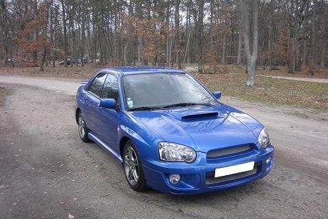

Voici la transfo de subsub59...c'est vrai que c'est nettement mieux...pourquoi Subaru ne fait pas cela d'origine :angry:
:wub: :wub: :wub: ;)

Messagepar Legacyman200 » ven. avr. 30, 2004 23:21
Ouais y a pas photo c'est mille fois mieux comme ça!!!!

on peut aussi se servir d'un décapeur thermique pour décoller le verre, moins risqué que de mettre les optiques au four. ;)
le résultat est sympa
voici la mienneImage
