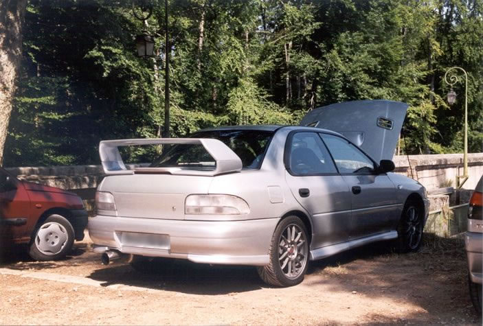

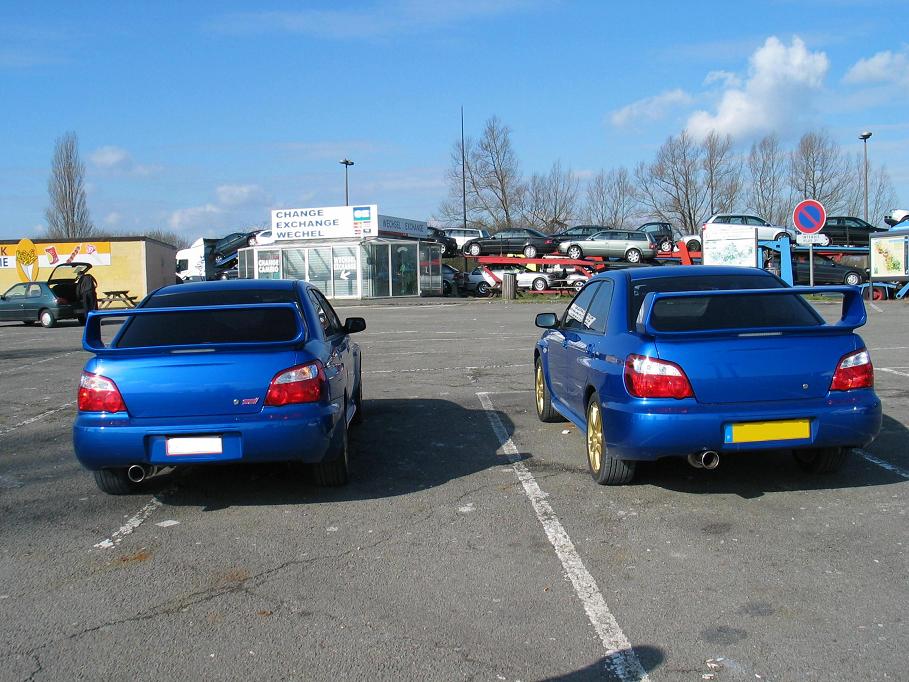

Salut à tous :D
Y'a til une technique particulière pour décoller les lettres S U B A R U sur la malle arrière??
Ou elles se décollent très facilement sans laisser de traces??
Avez vous des photos SVP pour voir ce que cela donne?

Ca se decolle assez facilement tout depend combien de temps a la voiture et les conditions climatiques qu'elle a enduré :P
Pour les traces, un bon coup de polich suffit!!
