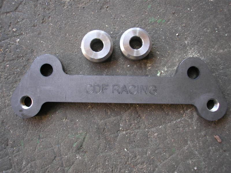

Question à Pshit33, mais aussi à tous les 'techniciens' du forum.
Concernant la cale d'adaptation des étriers qui a été présentée en photos, n'y a-t-il pas un risque de cisaillement des boulons du fait des rondelles d'espacement qui sont utilisées (1 par boulon) et des contraintes qu'elles subissent ?
Je vais moi-même faire une adaptation, mais hésite avec une cale Kartboy usinée d'une seule pièce.
Merci d'avance ;-)

ils est vrai que les vis paraisse fine,

salut stephane tu aurais les cotes et dimention des cales que tu a pris? ;-)

greg-74 a écrit :Question à Pshit33, mais aussi à tous les 'techniciens' du forum.
Merci d'avance ;-)
il y a pour moi aucun risque

les vis sont du meme diametre que ceux d'origine

Power65 a écrit :salut stephane tu aurais les cotes et dimention des cales que tu a pris? ;-)
non pascal je l'ais est pas ,il suffit de les prendre si tu veut mais si apres tu pense faire comme moi recharcher les machoires cela va te couter plus cher que commander directement le kit complet

la qualité des cales CDF est vraiment nikel, aucun risques de casses, croyer moi elles sont mis a rude epreuves sur la DOGmobile ;-)

Le DOG a écrit :la qualité des cales CDF est vraiment nikel, aucun risques de casses, croyer moi elles sont mis a rude epreuves sur la DOGmobile ;-)
La cale en elle même je n'en doute pas. ;-)
Mais qu'en est-il des vis de fixation ?
Qu'elle est la qualité des vis et de l'acier dont elles sont issues ? c'est plutôt important de savoir comment elles vont vieillir, non ?
Je voudrais pas mettre de simples vis en acier zingué de chez Bricorama. :P
tu me vois moi mettre des visses de merdes :huh: :wacko:
j'ai pour habitude de mettre de la piece de qualité sur la DOGmobile -_- ;-)

Le DOG a écrit :tu me vois moi mettre des visses de merdes :huh: :wacko:
Pas mordre le Dog, gooood boy ! :mrgreen: ;-)
C'est ce que je voulais savoir, comme j'ai des étriers qui attendent le montage dans le garage. :wub:
