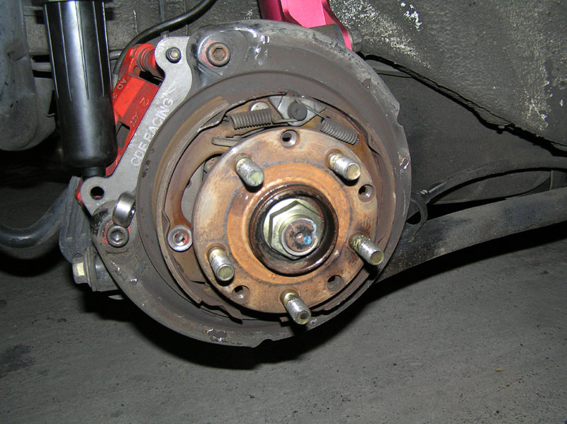

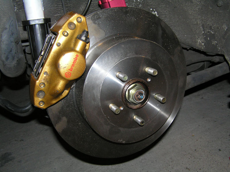

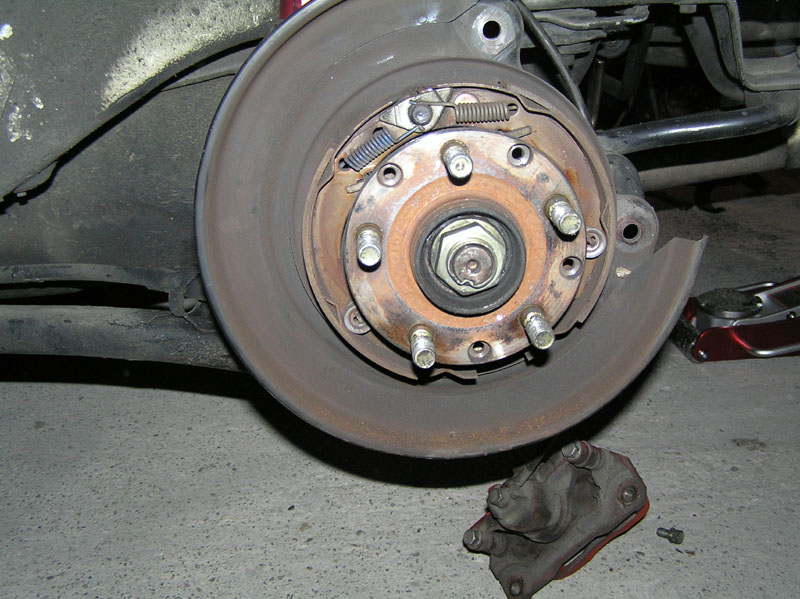

voila lemontage sur la mienne des étriers brembo de sti ar avec les disques en 316
démontage de l' ensemble regarder bien l' épaisseur des mâchoires
montage des cales pour décaler le nouveau étrier ,j' ai sortie la tôle pare chaleur également
les mâchoires une fois regarnis
une fois en place
voila le resultat
pour repondre a ta question ta liste de matos est bonne et non tu demonte pas les moyeux
