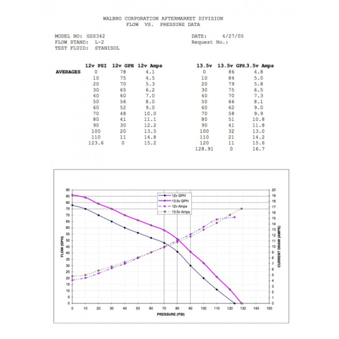

Mes lectures Wide Bande m'informent que le simple changement du pompe OEM à une pompe haut débit ne changent rien sur mon ex 106XSiT, mon ex GT99 et mon actuelle STi10.
En effet le régulateur de pression d'essence ne décide de laisser passer plus de carburant suivant la marque de la pompe à essence, ça reste du mécanique, rien de plus, donc à part si de base la pompe à essence ne délivre pas suffisant de pression en rapport avec le tarage du régulateur alors mettre une pompe à essence en pleine forme récupérera ce manque, sinon je ne vois pas du tout la raison du changement.

On est d'accord. Moi je n'ai pas monté cette pompe à but de perf, mais en remplacement de mon ancienne qui était morte avec pour idée de mettre plus gros et plus costaud, aussi en prévision d'une remap éthanol ou d'autres modifs un jour...
Mais je ne m'attendais ni plus ni moins à avoir un fonctionnement d'origine mais avec la simple possibilité d'envoyer plus si je modifie plus tard !

une pompe qui débite énormément plus que celle d'origine, le retour va être énorme sur certaines phases, ça bouchonne, afr plus riche.
quelqu'un a démonté un régul d'origine ? regardez, et vous comprendrez, enfin, plutôt vous vous demanderez comment tout le retour puisse passer par là :D

Et je rajouterais à cela que plus on augmente le débit de la pompe à essence, plus on augmente la pression dans ce régulateur car le diamètre de retour est toujours le même mais plus de quantité à faire passer dedans.

Si on suit ta logique alors c'est au ralenti que l'impact d'une pompe à essence type Walbro serait le plus visible par rapport à une OEM car c'est là que le régulateur est le plus ouvert et que le carburant est le moins consommé par le moteur (donc plus de quantité présente sur le retour). :smartass:
=> le diamètre des conduits de carburant sont de même section entre l'aller et le retour.

En fait au ralenti le retour est ouvert à 100% donc un max de débit au retour. Mais comme il y a plus d'arrivée avec la pompe légère surpression ( ça doit vraiment être léger) par rapport à l'origine .
Par contre à forte charge, retour quasi fermé donc tout passe par la rampe. Et comme, je suppose, que les diamètres de la rampe sont plus petits que le retour réservoir, cela implique moins de débit cumule sortie réservoir + rampe mais plus de pression. On le voit sur les graphiques, plus la pression monte moins ça débite.
Ici aussi, on aura un delta de pression et un peu plus de débit que la pompe d'origine avec la pompe gros débit.
Maintenant, mon raisonnement se fait juste en terme de diamètre de tubulure / débit / pression.
Si je raisonne par le fait que la quantité de carburant est proportionnelle au temps d'ouverture des injecteurs, on injecte donc plus avec une pompe gros débit, car un poil plus de débit pour un même temps d'ouverture.
Maintenant, je laisse les pros me corriger si je suis à côté de la plaque :) , car j'ai rien pris d'autre en considération.

Je me permets d'enlever la partie avant, car pour moi c'est en effet sur des clopinettes que ça se joue avec une pompe OEM en bonne santé et une pompe HP.
Pour ce qui est des temps d'ouvertures, si ça injecte un poil plus à chaque ouverture alors la mesure lambda va être différente de la cible et donc il va y avoir correction du calculo pour avoir ce qu'il veut et c'est là que la tolérance est tellement infime que ça passe dans les tables d'injection prédéfinies pour calibrer ça et donc finalement gérer un temps d'ouverture un poil plus court que ce qui était convenu.
Par contre, et c'est là que c'est intéressant, si déjà la cible est difficilement atteinte avec la pompe OEM sur les phases de gros spool et haut régime, car la correction n'est pas suffisante (par exemple on serait au max des temps d'injection) alors avec la pompe HP et bien cette même correction permettra de récupérer le pouillème et on atteindra plus facilement la cible grâce à ce surplus de pression et la correction mais on restera tout de même border line et c'est là qu'une reprog est utile pour permettre à la correction d'être étalonnée par rapport à la nouvelle pompe.
