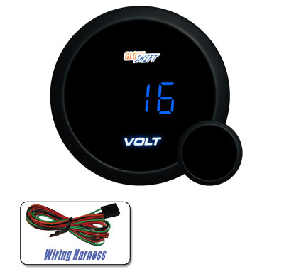

Messagepar bobcmoi3 » jeu. avr. 02, 2009 23:12
bobcmoi3 a écrit :Et dernier truc à faire aussi, changer mes manos 7 couleurs pour des bleus et voir également pour redonner du rouge aux aiguilles et à la zone rouge, mais ça ça sera fait en tout dernier car ça va être de la grosse bidouille à mon avis.
D'ailleurs, je me demande ce qui ferais le mieux comme manos ?
Digitaux ou analogiques ?
