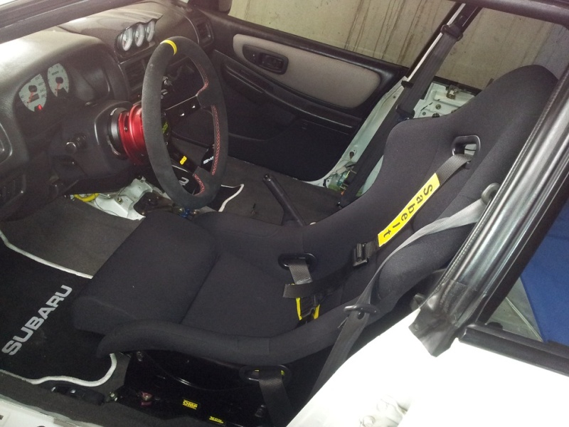

Salut à tous petite question pour la rentrée je voudrais mettre un volant tulipé RRS sur ma P1 celui de chez stef avec le moyeu qu'il propose mais je voulais savoir si pour ma taille 1m70 sa ne ferais pas trop le tulipage en T90 ???

Messagepar jerome 68 » lun. sept. 03, 2012 16:54
mini hub NRG + quick release NRG :wub:

Re: [TUTO] Changer son volant avec airbag
Messagepar Hondo » lun. sept. 03, 2012 21:57
Ouah c'est vide la ddans :mrgreen:
Messagepar jerome 68 » lun. sept. 03, 2012 22:02
yep et en td04 :P
