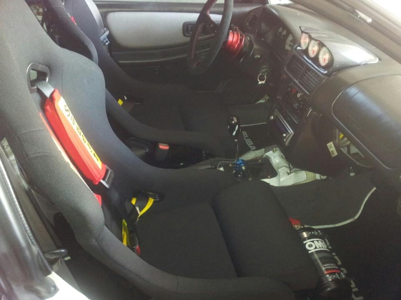

Hier, montage d'un volant tulipé RRS sur mon impreza gt2000, aucun souci. Volant et moyeu commandé chez Stef-design, ils sont livré avec cablage pour resistence pour le témoin airbag et un fil pour le claxon.
Montage facile (30min), juste eu de la peine à enlever le volant. Il faut vraiment tirer fort dessus. Pour dire, le volant se tordait légèrement et ne sortait même pas. Après si être mis a deux et mon ami le WD40 il est finalement venu :)

Du coup j'ai une question : sur GT99, si je vire le momo avec airbag et que je mets le moyeu + le RRS plat non tulipé vendus chez Stef, est-ce que ça va rapprocher un peu le volant vers moi (à cause du moyeu) ou est-ce que ça se vaut ?
Re: [TUTO] Changer son volant avec airbag
Messagepar Hondo » jeu. déc. 13, 2012 18:48
Moyeux OMP + volant plat RRS ca te le rapproche un peu oui. Genre 2-3 cm. Mais quick release et volant plat un peu plus.
A savoir que naturellement tes comodos s'éloignent.

Yes ok merci. C'est que je vais essayer d'installer mon baquet un poil plus loin pour le confort de mes jambes, mais du coup il faut que je trouve la bonne combinaison pour faire suivre le volant ni trop près ni trop loin! Et le tulipage ça va être too much pour moi.
Messagepar Hondo » jeu. déc. 13, 2012 19:39
Lorsque tu installes un baquet non reglable (sans glissière). Tu dois régler d'abord les jambes. Le volant se choisiras après que tu ai mis ton poste en place. Ton tulipage sera en fonction de ton moyeu et de la longueur de tes bras.
Tu le sauras donc après avoir installé ton siège. Pas avant. Donc si tu changes ton volant, fais le après le siège.
