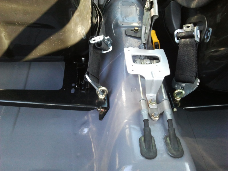

Sur vos rails de sièges origine ça tombe nickel :wub:
Je ferais des tofs demain pour montrer le problème avec la platine pour baquets ;-)

Voilà les photos de comment se présentent l'oeillet et la sangle du harnais avec les fameuses platines de baquets :wacko: :
Vous comprendrez mon questionnement sur le bon fonctionnement du travail du harnais <_<
Re: [int] montage points d'ancrage harnais
Messagepar Hondo » sam. mai 12, 2012 11:50
Et en le passant par dessous plutôt? Non ?
gero2b
Messages : 2245
Véhicule : GT 99 22B replica
Messagepar gero2b » sam. mai 12, 2012 12:55
J'ai essayé, mais ç'est de traviole aussi et le mousqueton est 2x plus dur à clipper et déclipper :-(

ah oui, ca ne vas pas comme ca... <_< <_<
il te faut trouver un moyen de déporter ton œillet. B)
il te faut ceci:
http://www.oreca-store.com/plaque-plus- ... s-fia.html
ceci afin d'éviter que ton harnais ne soit cisaillé par ta platine de siège.

Problème résolu, oeillets déportés ^_^
Par contre, pas facile de trouver 2 écrous en 11 au filetage adéquat :wacko: . C'est un pas particulier aux ceintures de sécurité et ça ne se trouve pas dans le commerce :-(
Merci papa qui m'a coupé 2 morceaux de tole de voiture du fond de son atelier dans lesquels se trouvaient ces fameux écroux ^_^ :
Maintenant les sangles travaillent parfaitement bien dans leur sens!
