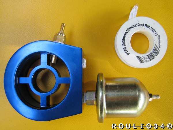

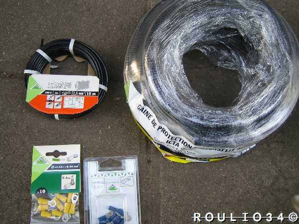

Ce qu'il m'a fallut acheter pour faire le montage, environ 15€

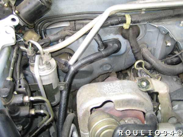

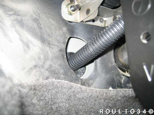

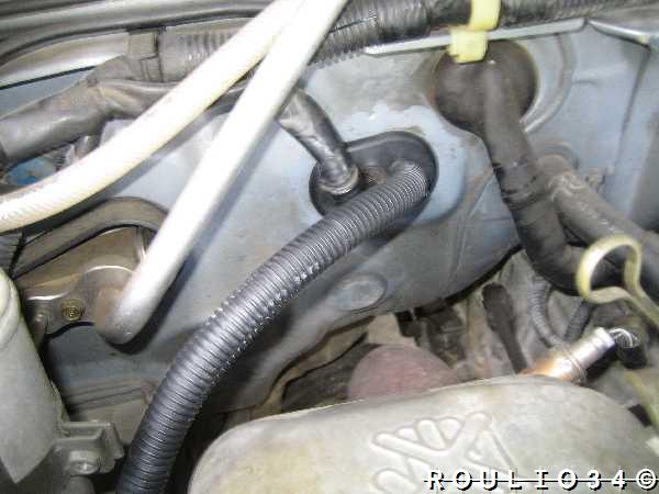

C'est parti, on passe la gaine pour le turbo coté pédalier

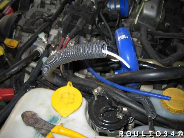

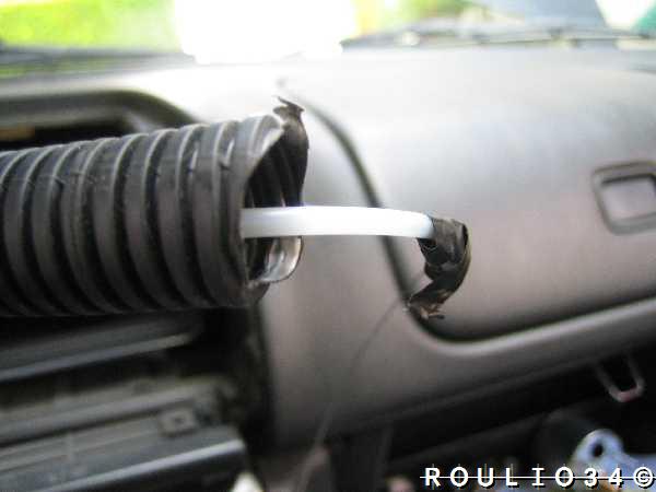

On tire la durite grace au fil de fer dans la gaine

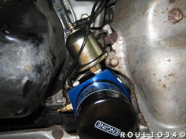

Maintenant, la gaine pour les cables de pression et température d'huile

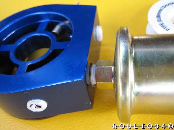

Ensuite, apres reflexion pour les sondes, on téflonise tout pour éviter les fuites d'huile

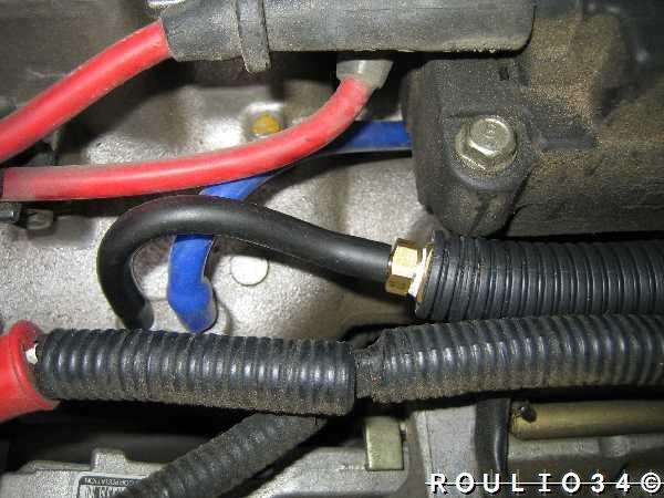

La on voit ou il faut découper la tole du collecteur pour que la sonde passe

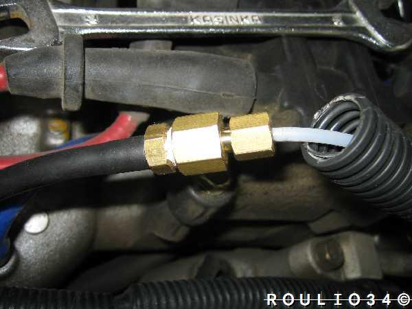

On raccorde la durite du turbo

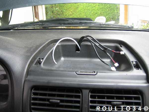

Voici les cables pour les mano une fois tirés et raccordement faits, je me suis pris sur la prise du dégivrage arriere

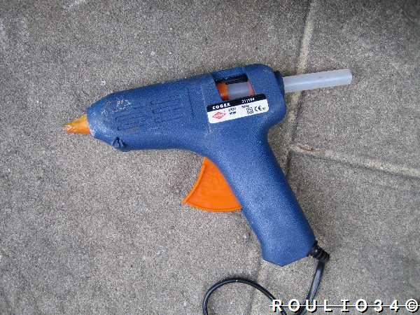

J'utilise de la colle a chaud pour fixer le support

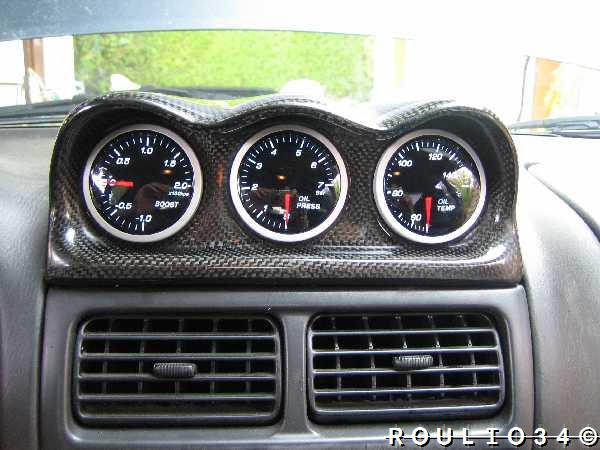

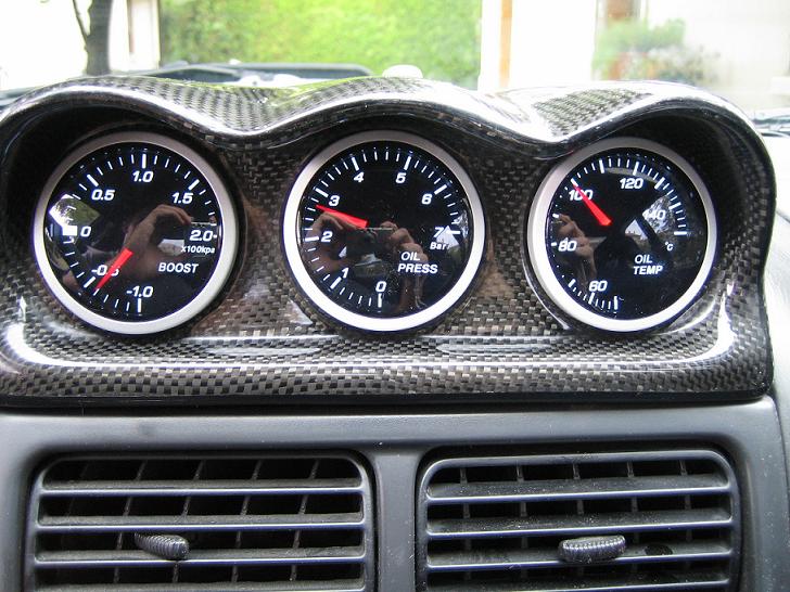

Et voila il est en place, Premiere mise du contact :wub:
Voila une fois allumé et roulé 10 mn
Ah, et bien je vous avoue que je suis bien content de mon travail, tout fonctionne, et j'ai pas foutu le feu :lol:
Et merci pour votre aide et les conseils que l'on a pu me donner B)

Sinon j'ai pas mal roulé ce soir et j'ai remarqué que ma pression d'huile est a 7 bar quand je roule et quelle redescent a 3 bar quand je suis a un feu.
Normal ou pas?
En ce qui concerne la T° d'huile entre 90° et 110°.
