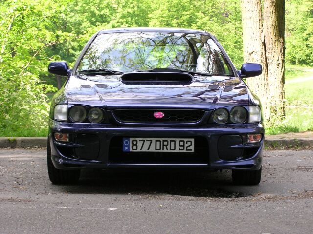

et dire qu avant elle resemblais a ca :D :D :D
