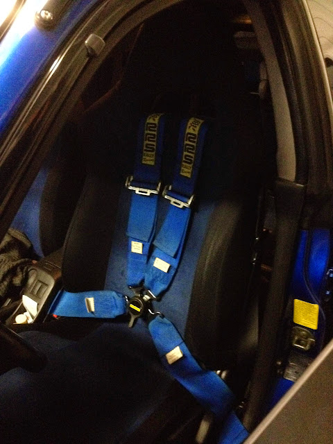

sub58 a écrit :Ca y est!!! C'est terminé, j'ai reçu mes harnais ce début d'aprem et j'ai installé ça sans soucis (pour une fois) :wavetowel Dans le doute j'ai croisé les harnais. Juste un détail c'est que je suis legerement haut, et si je descend la coque bute dans le boulon qui maintien la glissiere à la platine, j'en est pas trouvé de plus petit c'est du 8x20. Mais ce n'est qu'un détail. J'ai également remonté la banquette arriere. J'ai pris quelques photos B) Merci à tous pour vos conseils ;-)
Ya pas un problème avec l'angle des lanières à l'arrière du siège??!! Normalement, il faut un angle de 45° maxi car là, en cas de "gros" choc, avec cet angle qui s'appuis sur le baquet, il y a un risque que le dossier se plie et là, c'est sur, tu va beaucoup moins bouger dans ton baquet :whistling .

En tout cas c'est la règle en Rallye ;-)

J'ai décroisé les sangles, je n'avais plus assez de longueur pour bien les régler, sinon J'ai pris les points d'ancrage des ceintures abdominale passager arrière pour les sangles d'épaules, l'angle je n'ai pas spécialement mesuré s'il était bien inférieur à 45°. Mais bon en théorie il faudrait également un arceau pour bien faire. Je comptais garder la ceinture de sécurité d'origine, mais inefficace car elle portait sur les côté du baquet, l'oreille du baquet côté gauche gênait et la ceinture passer au niveau de mon cou, j'ai donc pris le harnais. B) mais attention sur mes photos les sangles ne sont pas du tout tendu ;-)
