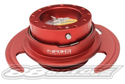

Pour moi, il ressemble vachement au NRG 2 ou au 1.5:

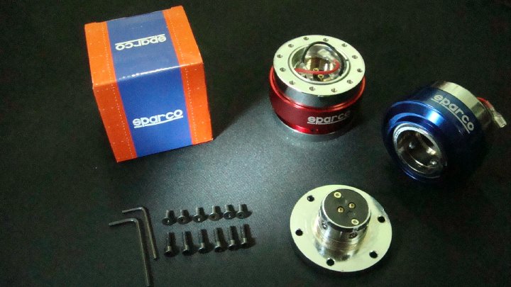

Le sparco, j'ai trouvé ça qui ressemble, c'était bien celui là?
Qu'est ce qui merdouillait sur le sparco?

C'est bien le modèle de Sparco que j'ai à la maison et que j'ai démonté !!
En fait, c'est très simple : il y avait un jeu ENORME d'avant en arrière et si tu devais forcer sur le volant (par exemple moteur coupé sans DA), et bien le QR se désolidarisait tout simplement. Tu te retrouvais avec le volant en main !
Un sentiment d'insécurité absolument gigantissime !! :hammer: :hammer:
Finalement, je l'ai viré, tapé au fond d'une boite et le mois prochain, je me prends le NRG 3.0 :wub: :wub:
