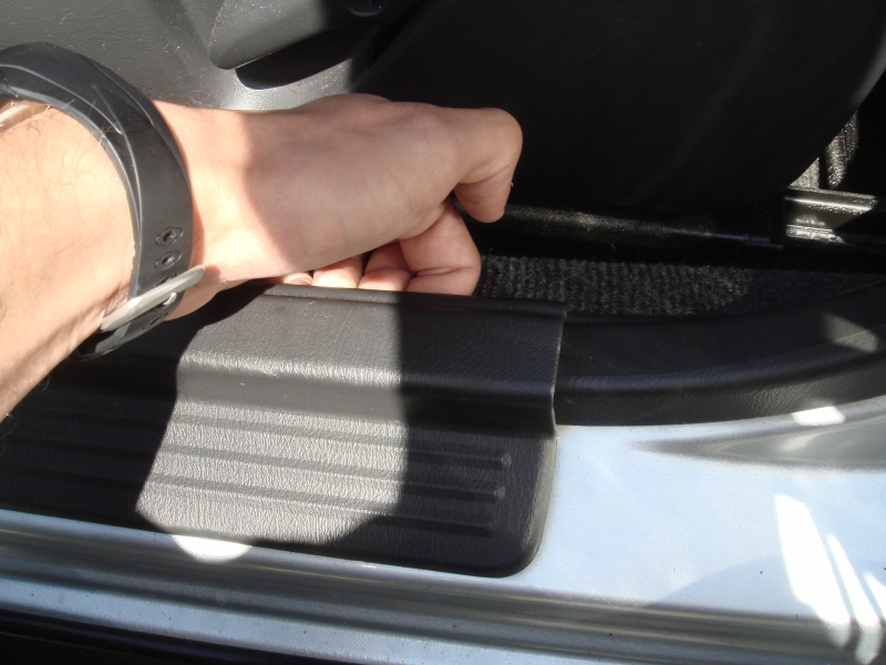

On attaque par enlever le clou plastique qui tiens le cache des ceintures contre le montant de porte. Il se trouve au niveau des charnières de portes arrières. S'enlève avec les ongles.
On déboite les passages de porte en plastique, avec les ongles ça va bien

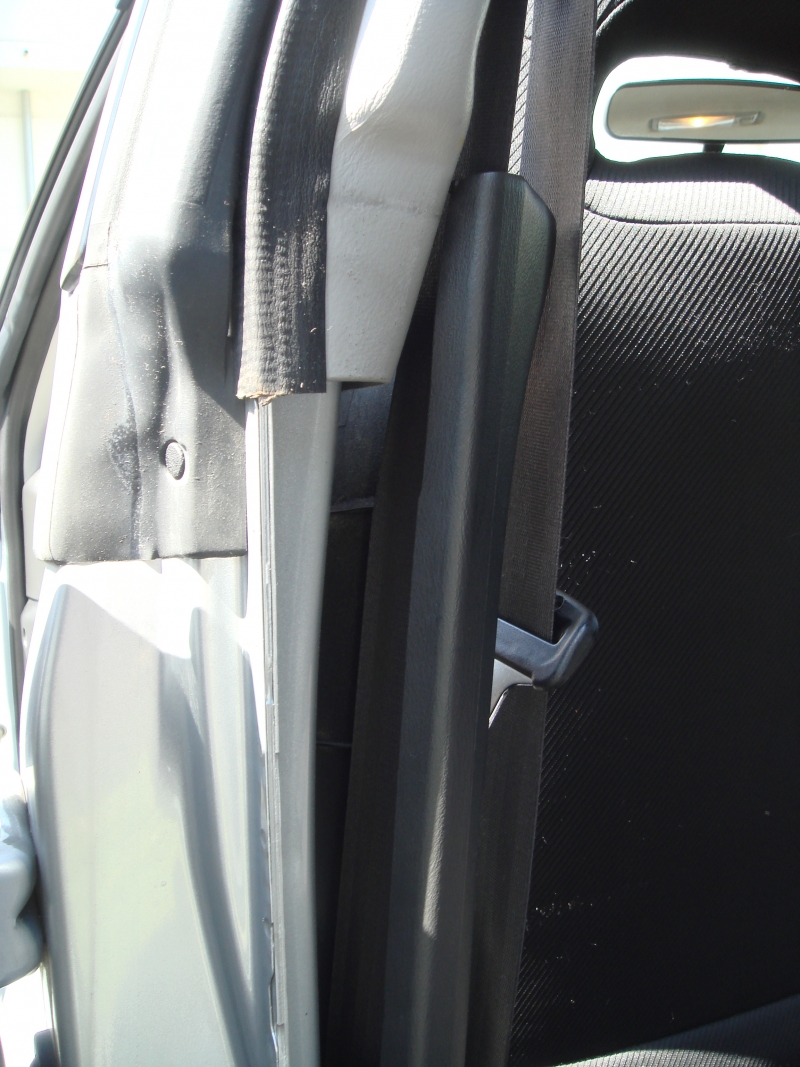

Ensuite on sors le cache en le déboitant de l'arrière pour le ramener vers l'avant.

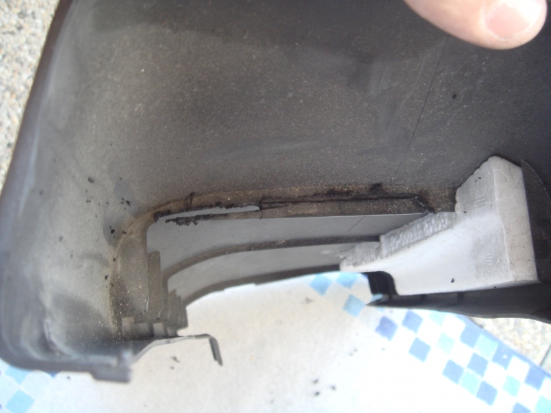

On a ensuite la pièce

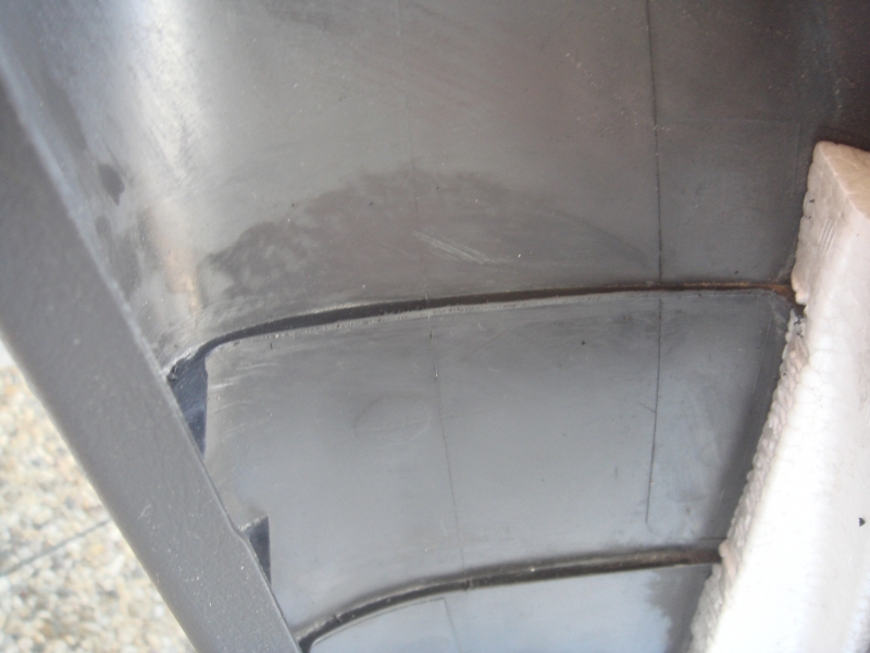

Et voilà le dos de la pièce.

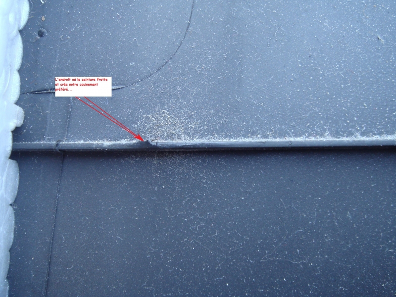

C'est la strie la plus en haut qu'il vous faudra meuler et faire disparaitre.
L'endroit où la ceinture frotte

On remonte le cache en faisant la première manip' à l'envers
Oh! Miracle!!! Plus de hiiiiii hiiiiiii hiiiiiii... Quand on prend des trous, plus de hi hi hi... Du bonheur, allez y, c'est enfantin.
