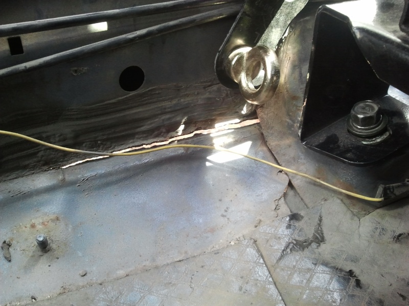

J'ai viré la moquette, et voilà sur quoi je suis tombé en dessous :hammer: :
vu de plus près:

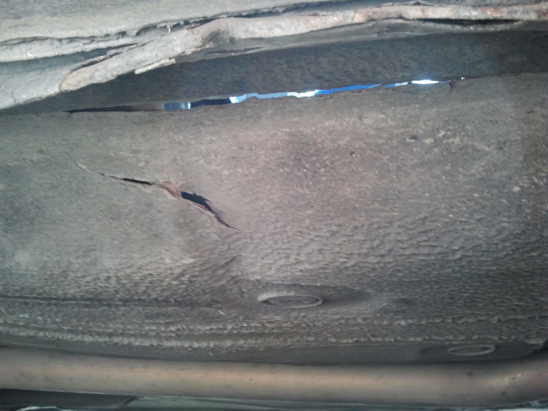

et de sous la caisse:

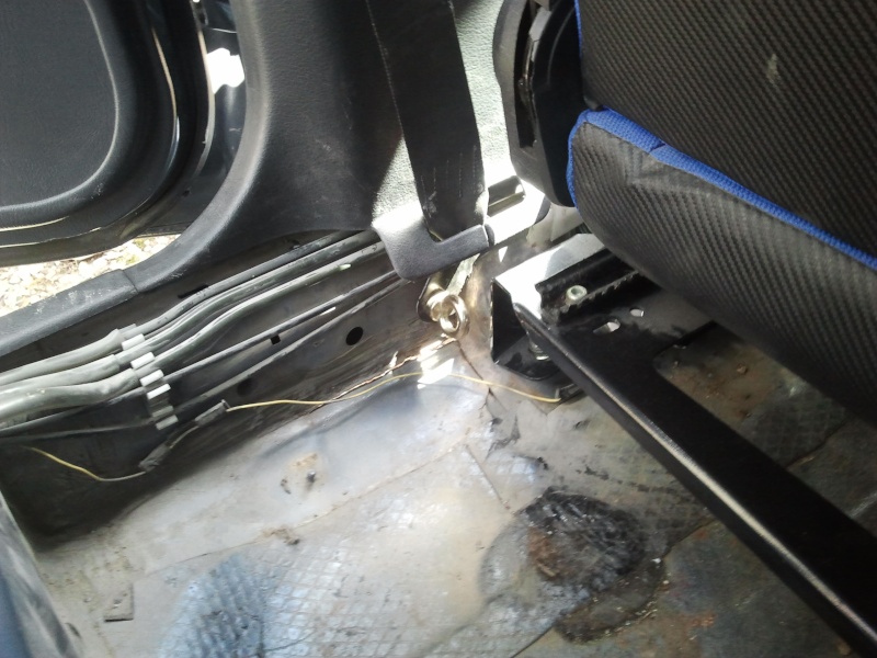

La patte de fixation du siège aussi s'est dessoudée (pas complètement), et bouge un peu.
Y'a t'il un furax (comme toi par exemple Fred :P ) qui peux m'aider à redonner la forme à ma poubelle avant que je puisse freiner avec mes basket sans sortir de l'habitacle??
Merci d'avance les copains!

:blink:
Oh merde alors ! La rouille qui a attaqué ???

Bah à part une découpe de tout ce qui est "pourri" avant de ressouder sur la caisse traitée au préalable, je vois pas trop ce que tu peux faire d'autre...
Retrouver une caisse nue saine ?

ta tole s'est déchirée suite a un choc ou suite a un mauvais positionnement de cric, par exemple...ensuite, l'eau est rentré et la rouille a fait son travail...
seul solution, découper les parties rouillées, et ressouder de nouvelles tôles en int et ext... ;-)

la derniere fois que j'ai vu ça c'etait sur la voiture d'un pote qui utilisait des slicks sur une auto qui n'était pas ressoudée! a la jonction du tablier avant! (on imagine pas les contraintes imposées par des slicks!) mais dans ton cas c'est uniquement la rouille? tu avait pas deja eu des soucis avec les ailes arrières?

sur ta photo de dessous la caisse, ca donne l'impression qu'il y a eu un impact a cet endroit

Purée Gero j'avais pas vu la longue fissure. :-(

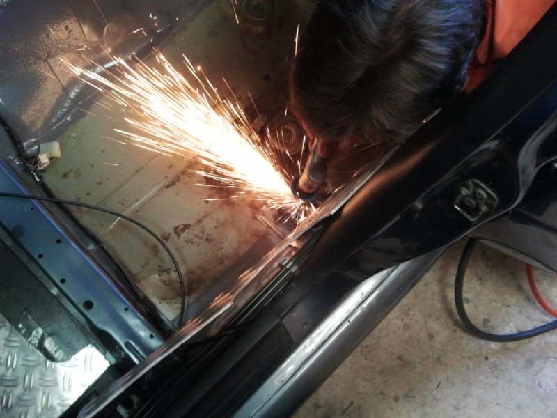

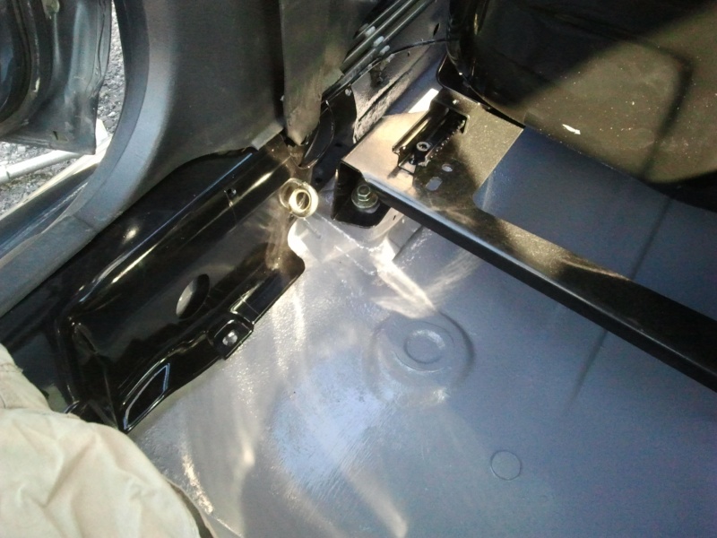

Mon père a soudé au mig toutes les fissures et refait des points costauds sur la platine de fixation du siège:
Puis goudron anti-gravillon tout neuf par dessus et dessous le chassis, et j'ai pu finir la peinture:
Oufff, Titine va mieux :wub: :P
