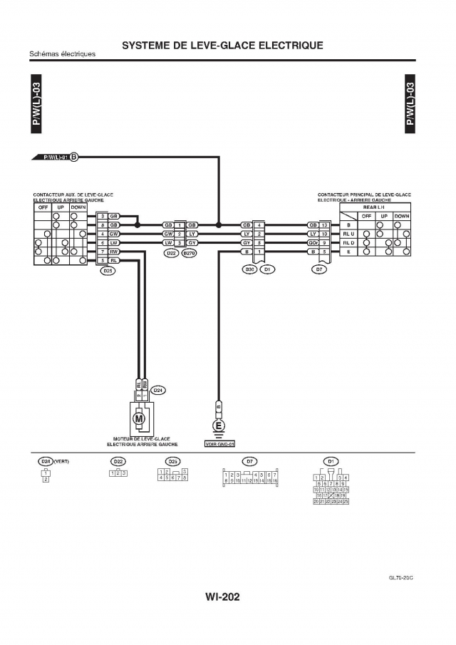

Bonjour,
Comme certains ont pu remarquer, lorsque vous démontez les pannaux de portes et que l'alimentation electrique du bouton de leve vitre n'est pas raccordé, impossible de remonté la vitre depuis le poste conducteur.
Je trouve cela trés génant. Un pistard as déja trouvé l'astuce? Je suppose qu il faut juste shunter 2 fils.

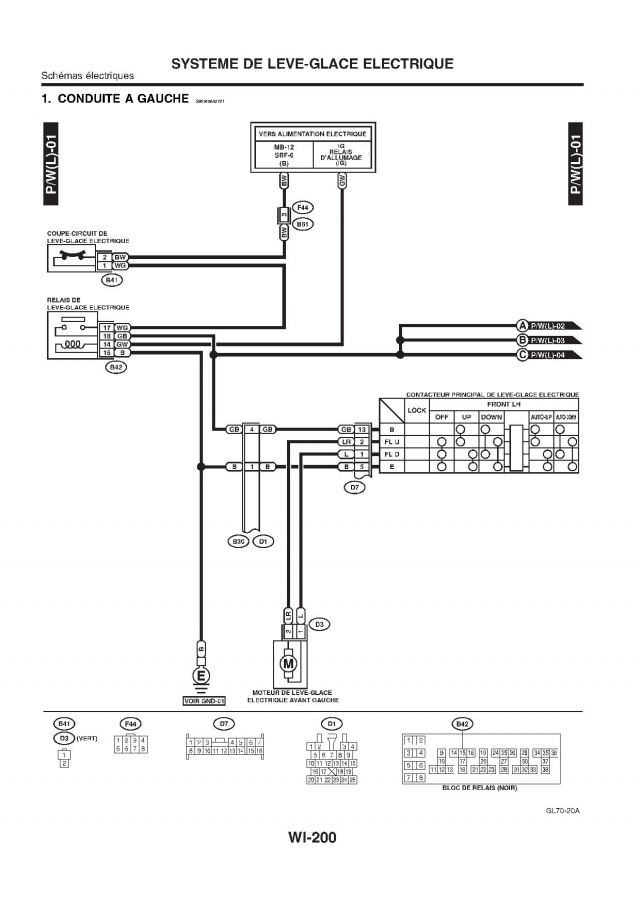

Re: [INT] Vitres électriques
t'es pas fou!
j'ai pas le schéma elec c'est ce qui m'embetes. Je suis sur que y'a juste une alim qui dis " ok c'est connecté" et ensuite 3 fils pour je montes , je fais rien, je déscends.
J'ai fais autre chose du coup mais demain je regardes plus en détails.
merci mais c est illisible
- arnosub76
- Maître Webclubber
- Messages : 992
- Inscription : sam. déc. 29, 2012 21:02
- Véhicule : light is right.......
Ouep...j'arrive pas à avoir plus grand et mon fichier d'origine est en pdf.
Je vais imprimer et scanner le document
c'est corrigé

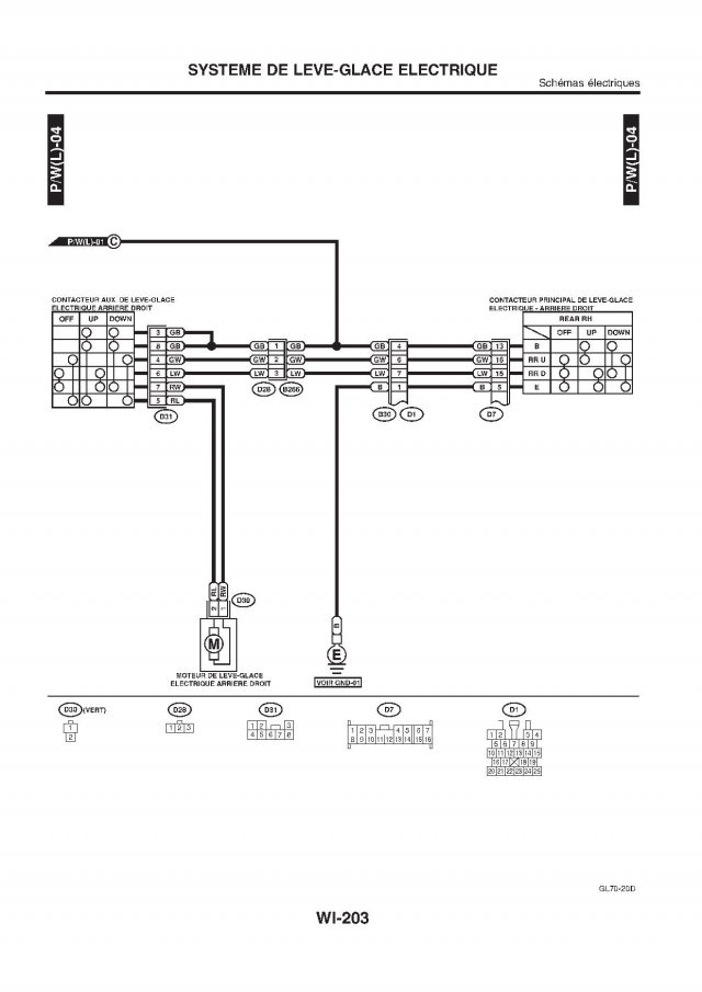

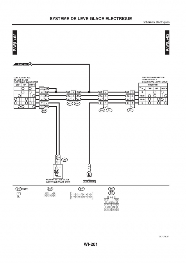

merci nickel! t as pas les vitres AR aussi?
tin c'est vraiment petit, me faudrais une loupe
Merci beaucoup, c'est genial.
de ce que je comprends c est qu'il faut que j’alimente en permanent la borne 18 du contacteur D42 de la commande conducteur.
Cela indiquerais que les contacteurs auxiliaires sont alimentés.
juste ou faux?
juste ou faux?
merci, j'ai déja commencer par voir que les schéma de toto sont dans la RTA, et grâce à acrobat je peux zoomer
J'ai pas eu le temps, je suis sur d'autres truc que les vitres éléctrique mais bon d'un coté un coup de meuleuse sur les portes arrières...
Je testerais au metrix et je verrais
