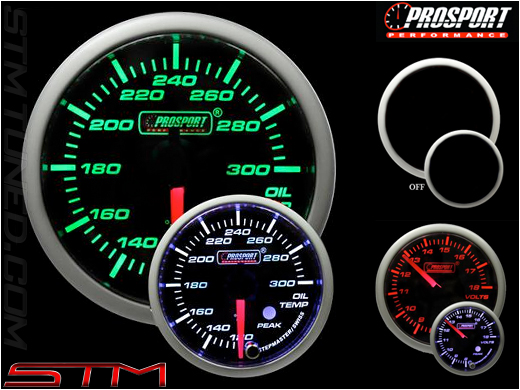

Bonjour à toutes et tous,
je m'excuse d'avance du pavé à suivre et j'espère que certains auront quand même le courage de me lire... :blink:
Ma Wérix étant sur chandelles depuis un petit temps (en attendant les pièces nécessaires à son entretien), j'ai donc beaucoup trop de temps pour me poser des questions existentielles...
J'en suis à m'interroger sur les manos à installer.
La config de la voiture sera relativement soft à terme
- up et down décata, catback Zero/Sport en 63
- dump Forge
- pompe à essence 255l/hr
- bougies froides
- remap soft
Je sais que le minimum c'est temp. huile + pression huile + boost. Idéalement, faut y adjoindre temp. LDR et Wideband mais je ne sais pas si ça se justifie dans ma config.
Il y a quand même quelques éléments à prendre en compte :
- Le budget est "serré" et ne permet pas de grande exubérance;
- Je souhaite avoir un ensemble de mano de même marque / gamme (autant que possible) ;
- éclairage vert (WRX oblige);
- un grand + serait un système de warning puisqu'on a clairement pas les yeux non-stop sur les manos.
J'en arrive à la conclusion que des ProSport Premium correspondent à tous les critères et que les feedbacks à leur sujet vont en s'améliorant.
http://prosportgauges.com/premium-series-gauges-green-white-52mm.aspx
StefDesign fourni d'ailleurs leur gamme Evo (qui m'intéressaient aussi mais qui n'ont pas de fonction d'alarme) ce qui, je suppose, est une bonne nouvelle sur leur qualité.
J'en arrive enfin à mes questions (pour ceux qui ont tenu jusque-là :bow: ) :
- que pensez-vous des manos ProSport en tenant compte de la config' prévue et pour une utilisation plutôt calme et éventuellement une sortie circuit par an (en mode promenade) ?
- Température LDR et Wideband, utile ou pas (je peux afficher la temp LDR via un ELM sur l’autoradio) ?
- quelles alternatives correctes rencontrant les critères listés me conseilleriez-vous ?
- un mano AFR à affichage "aiguille" plutôt que numérique, ça vous semble viable / utile ?
merci d'avance

prend un dsd ou vdo plutôt, un mano ça se garde des années.
A partir du moment où tu remap c'est plutôt un mano AFR qui est indispensable.

manos prosport digital sur mon GT00 depuis 1 année, température d`huile, pression huile, pression turbo
pas de problèmes pour le moment il y a juste le branchement qui est bizarre .
pour les mano AFR j'ai testé les aem x-série une grosse merde grillé la sonde en 6 mois est après le mano qui a grillé aussi :realmad: ,
maintenant je suis en zeitronic zt-3 depuis 1 an 20.000km 4 sorties piste, nickel pas de problème
indispensable à mon avis afr et température d'huile

STRI DSD, j'avais vu (surtout que Dany Hoyas les propose) mais la gamme (en éclairage vert) semble compliquée à trouver au delà du trio habituel...
en plus, Dany liste toutes les sondes à part, je sais pas si elles sont inclues ou pas du coup
VDO, ce que je trouve (sans trop chercher, j'avoue) est assez "basique" dans le style
j'avais aussi lu la marque Stack... ça c'est juste impayable pour l'utilisation prévue
akra44 a écrit :mano prosport digital sur mon GT00 depuis 1 année ,température d`huile, pression huile, pression turbo ...
oui du coup j'hésite, j'ai lu que c'était surtout les "sondes" qui étaient fragiles...
tu as du monter un "déport" pour mettre la sonde de pression d'huile qui visiblement ne passe pas sous l'alternateur ?
