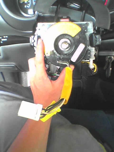

bon otopsie:
j'ai donc demonté l'airbag,le volant,voila donc le boitier contenant la spirale

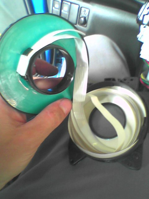

voila la fameuse spirale

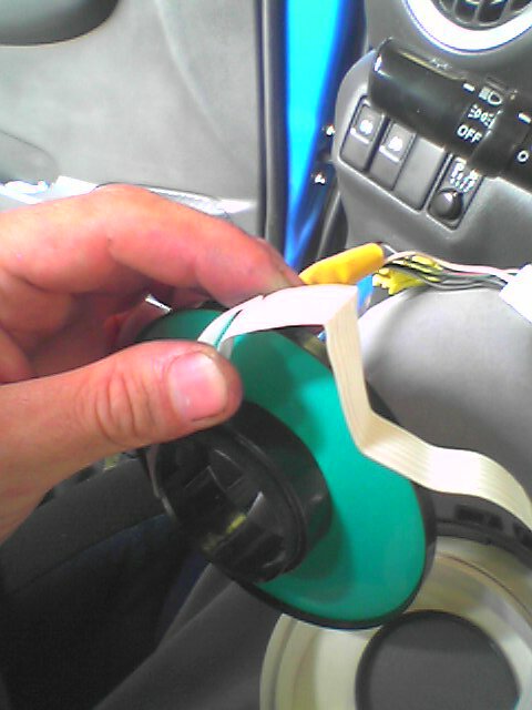

et la cassure qui pose probleme
je pense qu'elle s'est mal enroulée a un moment, resultat elle pince et fini par couper(ca c'est a force de drifter surement :P )

Mdr, ça ce démonte pas normalement, t'as de la chance qu'il était casser car c'est chaud pour remonter ce truc <_<
J'espère que tu trouveras quelqu'un qui aura la pièce ;-)

non ca se "détaille" pas,ca je comprends ^_^
mais ca se demonte et se remonte tres bien,le plastique aurait été soudé si ils avaient voulu que se soit indémontable...
puis quand on a deja réparé un lanceur de tronconeuse et un metre a ruban ca c'est de la rigolade ^_^
