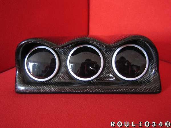

Salut a tous!
Ouf, ça y est j'ai tout reçu et en bon état !!!!!!!!!
Demain je m'y colle, montage et test B)
Voila une petite photo du kit et demain un tripoté de pics avec explications!

Très jolie console :wub:

tu la trouver ou cette console?
RouliO34
Messages : 4111
Messagepar RouliO34 » jeu. août 25, 2005 19:22
Je l'ai eu sur ebay aux USA , 120€ tout compris reçu en 4 jours !!
Que demander de mieux !? Et en plus la qualité est au rendez-vous :wub:

Pour les mano c'est ceux de chez iresa serie competition je suis vraiment pas déçu, bon matoss avec sondes et tout ce qu'il faut , Ya plus ka :P

Ouais merci, j'espère que je vais pas trop galérer pour les sondes, j'ai pris un bloc sandwich a intercaler au filtre à huile, j'espere que les sondes vont bien passer.
Si certains ont fait le montage avec ça ce serait sympa de me rassurer :2)
pipel09
Messages : 311
Inscription : dim. avr. 10, 2005 19:16
Messagepar pipel09 » jeu. août 25, 2005 19:49
j ai pris le même bloc sandwich que toi et quand on a voulu le monter( enfin c est mon pot kozei qui me le fait) on a eu 2 problemes.
le 1er c est que le raccort livrer avec la prise n etait pas le bon (bon faut dire que c est une erreur a la commande), donc on n a pas pu monter la prise.
2eme: quand on a voulu (pour voir) visser la sonde de pression d huile elle etait trop grosse , on a essayer dans tous les sens et pas moyen , du coup un collegue a kozei va me faire un petit tube filleter pour decaller la sonde!
en esperrant que ça se passe mieux pour toi bon courrage et tien nous au courrant.a+ ;-)

pipel09 a écrit :j ai pris le même bloc sandwich que toi et quand on a voulu le monter( enfin c est mon pot kozei qui me le fait) on a eu 2 problemes.
Ca y est t'es rassuré maintenant Roulio??? :D :D
RouliO34
Messages : 4111
Messagepar RouliO34 » jeu. août 25, 2005 21:25
Rassuré, non pas de trop lol !
J'espere que mes sondes vont passer... Enfin sinon je fabrique ce qu'il faut B)
Et le raccord du sandwich j'espere avoir le bon, si je me souviens bien ce qu'il ma filé c'est 150x1,5 si je dis pas de conneries.

j'ai monté ma plaque sandwich tt a l'heure et moi aussi sonde trop grosse mais pas de beaucoup, du coup j'ai un peu meulé une tole pare-chaleur et ca passe (mais au poil de cul pres)

Meuler? Bah si c'est que ça, rien de méchant :D
Enfin je verrais bien demain <_<
frenchyyii
Messages : 7685
Localisation : pas loin
Messagepar frenchyyii » jeu. août 25, 2005 22:18
RouliO34 a écrit :Meuler? Bah si c'est que ça, rien de méchant :D
c'est clair y'en a bien pour 20 secondes
t'inquiete c'est pas long, bon courage
par contre si tu passes par la pastille allant du compartiment moteur aux pedales , attention a ne pas la faire tomber dans le compartiment (comme moi j'ai fait :angry: )
gaffe aussi a la durite de mano turbo iresa............elle plie a mort
si tu fais ca demain, tends la pendant la nuit et tu galereras moins je pense (on a ete plusieur a gueuler sur cette %§0^¨^ de durite)

Ta console ressemble à la mienne sans le plaquage carbone :D
frenchyyii
Messages : 7685
Messagepar frenchyyii » ven. août 26, 2005 05:38
c'est paas un plaquage, c'est dans masse B) (enfin le mien en tout cas)
