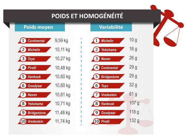

Qui c est interessé à ce sujet messieurs car il peut y avoir 2kgs de difference entre deux pneus de la meme dimensions ?
Cela joue t il autant que le poids des jantes ?
Je vous met un lien sur un test de 10 pneus sur une focus ST chaussée en 235 !
http://www.rezulteo-pneu.fr/test-essai- ... ssai-19699

Autre critère intéressant que nous avons étudié, celui de la variabilité : d'un pneu à l'autre de la même marque, on note une homogénéité de masse plus ou moins élevée en fonction des marques. Sur un Michelin qui fait office de référence dans ce domaine, la variabilité est de seulement 10 grammes en moyenne sur les quatre pneus. Sur un Pirelli, elle atteint 132 grammes. Sans doute faut-il y voir des différences dans la maîtrise de l'outil de production chez l'une ou l'autre marque...
là par contre, il est courant de voir + de 50gr ( voire beaucoup plus) de plombs d'équilibrage avec des bonnes jantes et certains Pirelli !!!! :blink: :-(
