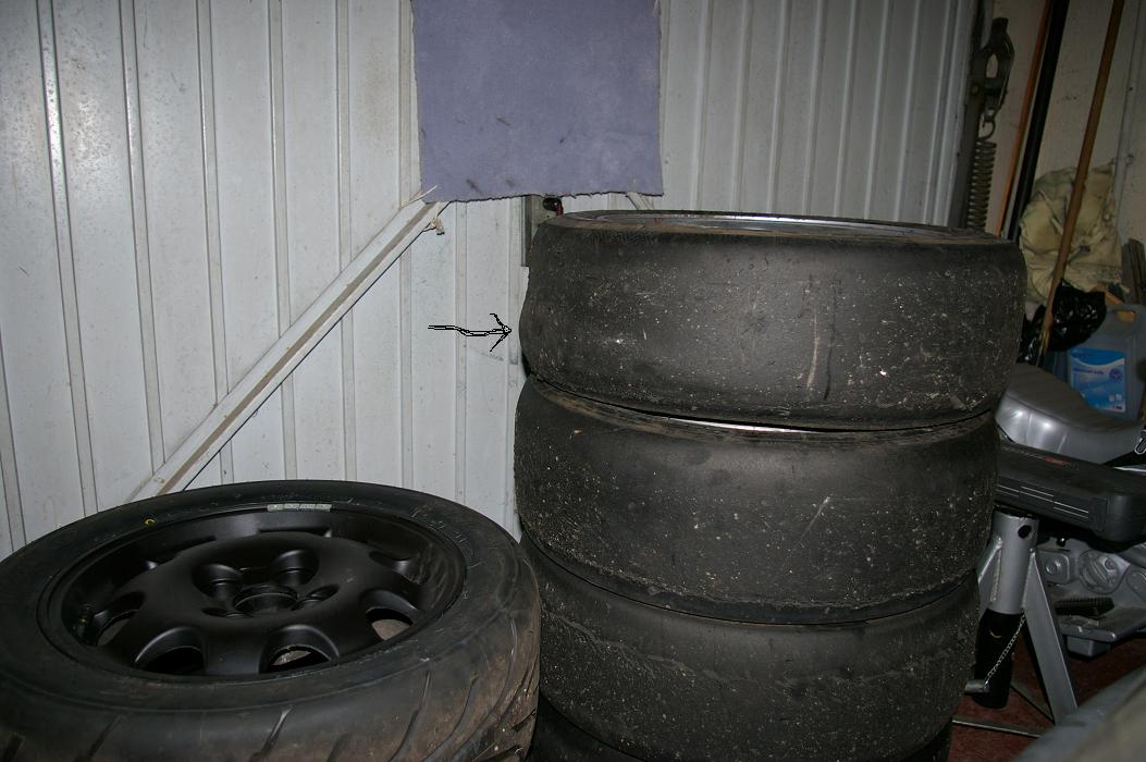

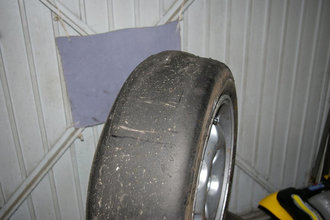

ca m'est arrivé dans la derniere serie aux ecuyers dimanche, je comprend pas trop :huh: j'arrivais tranquilement au temoin mais sans plus -_-
pneu michelin s2b gonflé a 1,8bar a froid
apres demontage de la roue juste en sortant pression a 2,3bar
si certains ont deja eut ce soucis
merci a vous

Tu l'as bullé, il a chauffé ;-)

J'aurais dit aussi que le boudin a chauffé.

la pression indique qu'il as trop chauffé
ca arrive de temps en temps, quand le pneu est un peu merdique
déja eu ce problème en rallye, sur des n02, quand le pneu est trop usé

Alain quand je parlais de \"pas assez large c'est en relation avec le poids de l'auto, je sais que les 240 sont pour des jantes de 8,5 a 9\" (les miens pour du 9\" exactement).
Ceci dit mes 240 font du 220 à 225 de largeur (la bande de roulement elle fait bien 240) et se comportent très bien sur des jantes de 7,5.
Sur des jantes de 7\" çà tire un poil en effet mais a contrario des dunlops ils ne se déforment pas.
J'ai des retours sur les pneus depuis le 7\" jusqu'au 9.5, il n'y a pas de déformation ou usure anormale connues. Ceci dit il y a un des membres de ce forum qui a à deux reprises abimé le même.
Pour les S9B j'en ai passé qques uns sur mon char de 1T5, en 20 de large, résultat me concernant:
grip à chier, durée des sessions mini et flinguage des pneus en un rien de temps.
Les dunlop en 240, grip très bon, usure honorable, déformations régulières
Perso il n'y a pas photo je gardes les yoko en 240 tant que je peux en avoir.

Sur jante de 7,5 après une journée de roulage à la frenchyyii... :P

Si la trame metalique du pneu lache, si c'est un vieux pneu cela peut arrive? possible que cela provoque une telle déformation?
j'ai plusieurs fois entendu parlé de trames qui on rendu l'âme ;-)

Les S2b sont des slick de 2003 .
Ils étaient utilisé en rallye juste avant que sortent les moulés.
Comme l'a dit Alain, le S2b est un pneu très tendre

oui oui mes pneus sont vieux, je les avais acheté d'occasion
mais pas de date dessus comme certains pneus -_-
en tout cas merci pour tous ces precieux conseils ;-)

Il m'est arrive la meme chose l'année dernière avec des slicks pareil acheter d'occaz, sa m'est arriver a la derniere session de la journée
C'est clair qu'il faut faire attention :ph34r: si le pneu eclate

les S8B et S9B sont des pneus circuit, ce sont les N les pneus de rallye, et que se soit S ou N, ils pètent de la même manière lorsqu'ils sont surgonflés, soit en partant d'une pression trop basse ce qui fait monter la pression trop haut lorsque 'on roule longtemps, soit parcequ'ils sont surgonflés a froid, et du coup qu'ils montent trop haut
après, si on prend trop de vibreur , ca aide pas :lol:
le mec qui roule en S en rallye, je veut voir une cam embarquée !!! vu le temps qu'il faut pour les chauffer !
