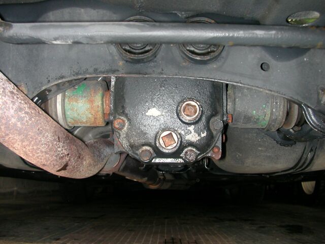

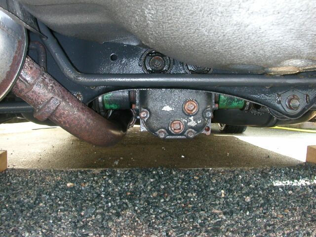

Mise en situation :

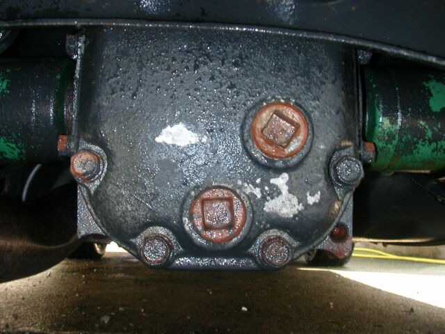

Zoom :

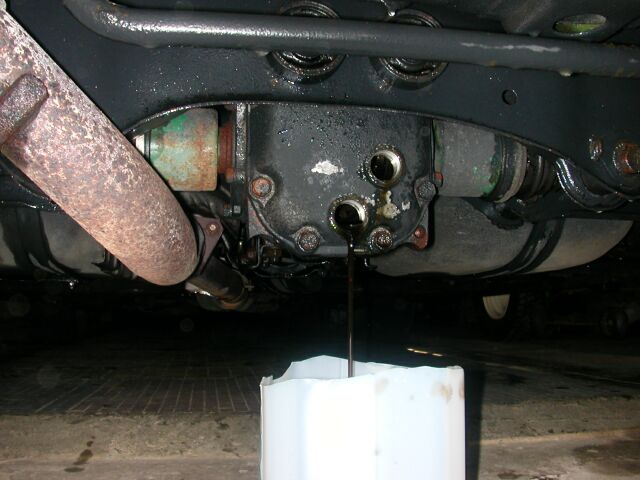

On vidange :

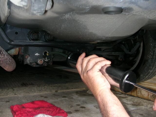

A l'aide d'une pompe on met la nouvelle huile (0.8 litre) :
