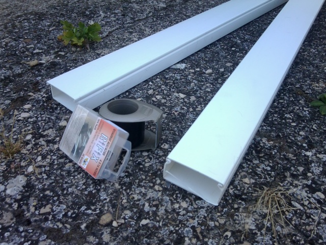

Et TILT!! l'idée est venue, voici le matos:
Liste:
-gaine pour instalation électrique en saillie, 2fois 2m, largeur au choix de 20 à 90mm (moi j'ai pris 80 et la plus simple possible), prix: 6,50euros pièce
-scotch électrique noir, le plus large possible, 6euros
-rivets alu noirs, 5.50 la boite de 25
-équerres chaises 20x20mm et 2 plaques métal plates et courtes, pas cher je sais plus le prix :mrgreen: Pas sur la photo car déjà en place sur la voiture depuis le 1er montage ;-)

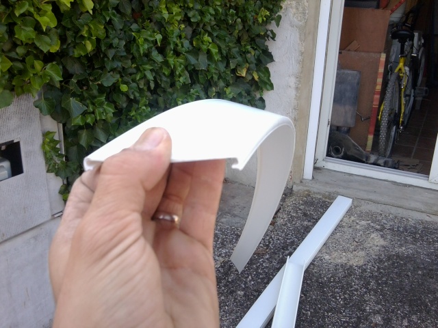

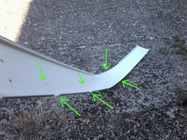

Sur la gaine, on ne garde que le cache supérieur:
L'avantage énorme de ce truc en PVC, c'est sa flexibilité :2) . Il s'incurve au poil pour suivre la ligne de pare-choc; et lorsqu'on frotte au sol ou contre un trottoir, il se plie et revient en place (sauf si on bourrine trop ou qu'on se paye un piaf bien sur :-( )

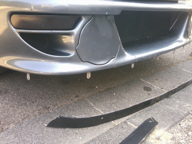

Donc, démontage de la lame cassée, vous noterez l'emplacement des équerres:
Ensuite, comme la longueur de la ligne de pare-choc exède 2m, il faut 2 caches gaine que l'on joindra bout à bout. La jointure se fait avec des rivets et les plaques métales plates par l'arrière. Cette jointure sera placée au milieu, sous la plaque d'immatriculation pour ne plus la voir fini.

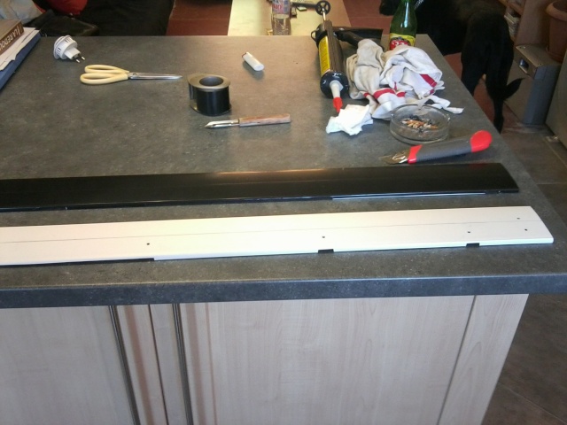

On présente, on relève et on marque sur chacun des caches l'emplacement des équerres et des points de perçage, ainsi que les longueurs du milieu jusqu'aux passages de roue.
Comme les caches ont un rebord, on découpera des morceaux de celui-ci aux passages des équerres; ainsi qu'un plus gros morceau là où la courbure du pare-choc se fait (ce rebord limitant trop la prise de courbe possible de la lame):

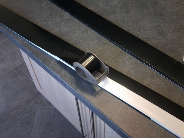

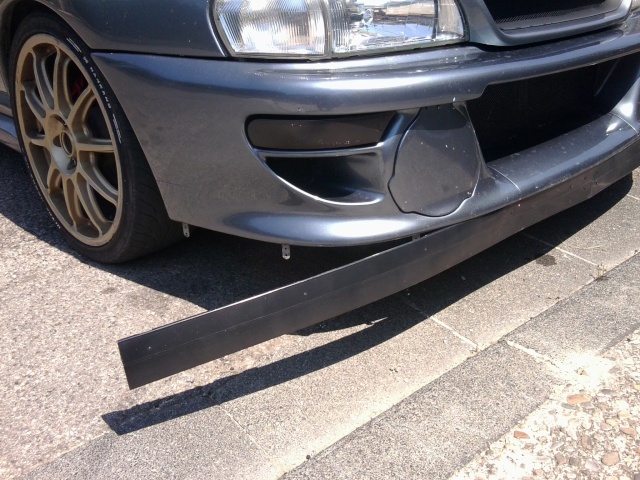

Puis scotch. Décu de ne pas avoir trouvé du 80mm de large, j'ai du le faire en deux bandes:

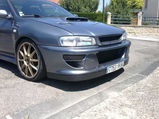

Reste plus qu'à remonter tout ça sur les équerres avec les rivets noirs, puis remettre la plaque d'immat ^_^ :
Et voilà une lame simple, pas cher, et relativement costaud. La dernière à tenu 5ans; à 30euros la bricole, ça vaut le cout!! :D
