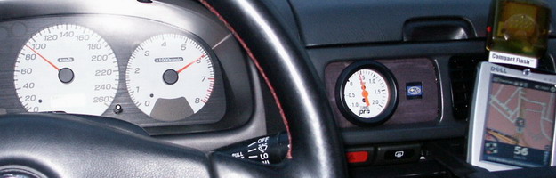

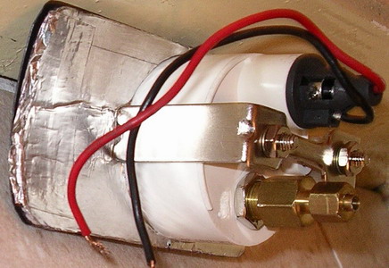

Voici une ptite doc technique pour expliquer le montage que j'ai réalisé pour installer le mano de pression turbo (diamètre 52mm uniquement sinon ça passe pô !!) à la pace de l'aérateur central gauche.

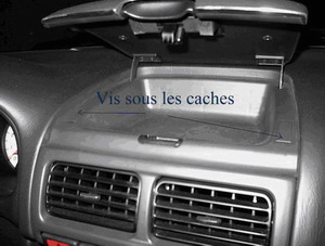

1 - Démonter la console centrale (vis sous les caches à l'intérieur). Le reste est clipsé.
2 - Désolidariser le support des aérateurs de la console

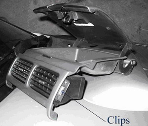

3 - Déclipser l'aérateur de gauche du support des aérateurs (au niveau des clips).

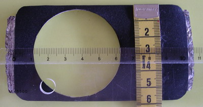

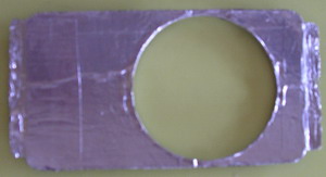

4 - Découper un carton aux dimensions 103mm*58mm, arrondir les angles et le positionner
sur la console centrale par derrière. Après ajustement, découper le trou de 52mm de diamètre.
Le scotch alu qui dépasse permet de coincer le support mano entre le support aérateur et la console.
5 - Découper un second carton : j’ai utilisé une chemise noire : c’est plus pour faire joli…
Les cartons seront bombés pour mieux « coller » à la console.

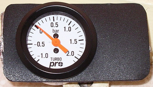

6 - Monter le mano avec le support de fixation.
7 - Remontage : le support aérateur va maintenir le support mano contre la console centrale grâce aux 2 bandes de scotch alu.
Le contour du mano doit passer vers l'extérieur, forcer un peu le passage.

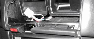

8 - Faire les branchements du mano turbo (l'éclairage est pris sur le bouton de dégivrage (fil blanc et noir)).
Pour pouvoir monter le tuyau de pression avec ce mano, j'ai du faire un trou
dans le support aérateurs pour faire passer les écrous et le tuyau de pression.
9 - Remonter la console centrale.
Et voili :wub: Bon montage
